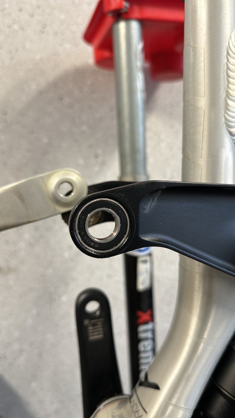

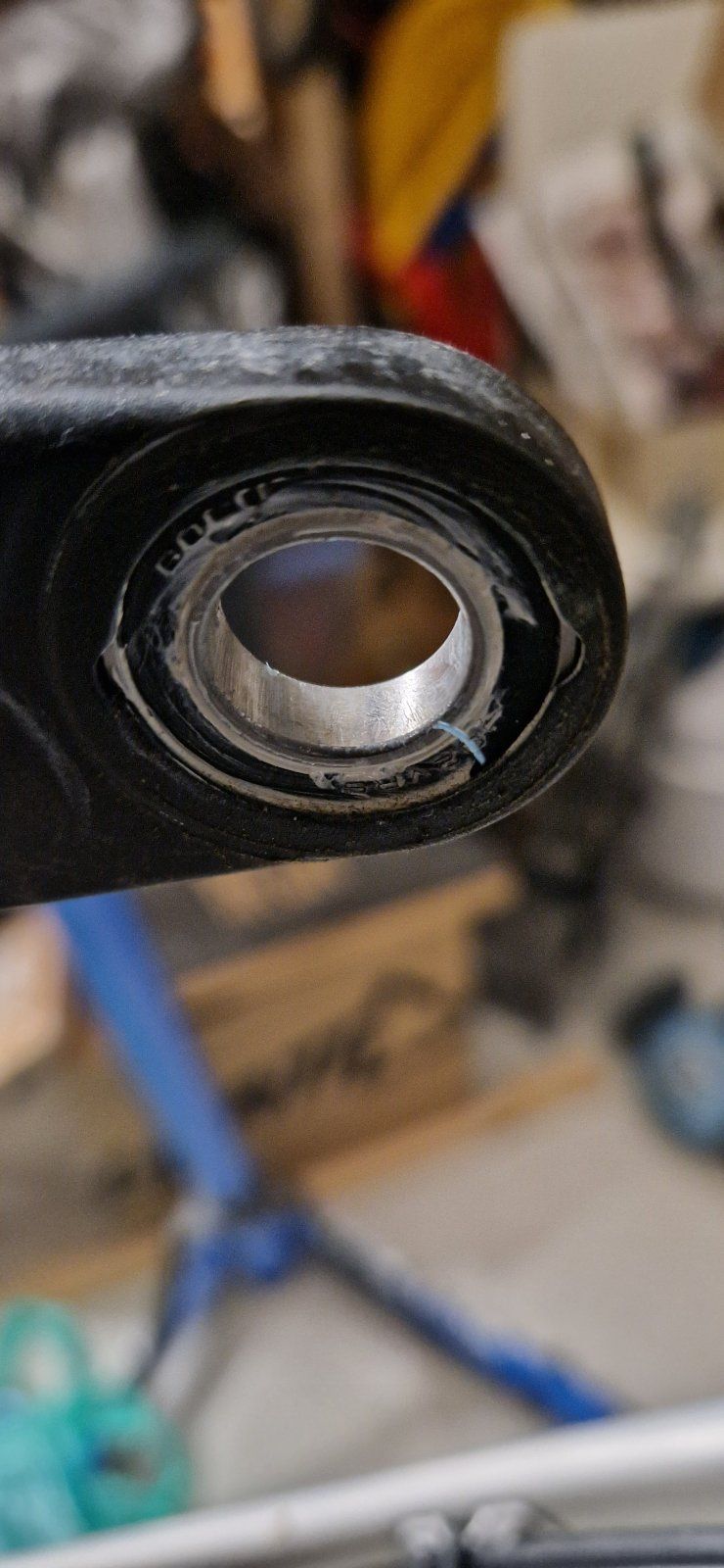

Hi,
weiß jemand ob die Lager noch ok sind wenn da das Fett rauskommt? Ich schmiere nicht mit weißem Fett also muss das von den Lagern kommen. Drehen tun Sie noch, allerdings hab ich keine Ahnung wie leichtgängig sie sein sollten.

Hi,
Anhang anzeigen 1861588Anhang anzeigen 1861589Anhang anzeigen 1861590
Wenn du mit dem Finger die lager drehst, merkst du doch was Sache ist? Das sollte sehr leichtgängig gehen, ohne knarzen...Denke per bild kann das höchstens ein Prophet bestimmen🤷🏻‍♂️

Bzgl. der Lager:
Heb mit einem Balsamesser die Dichtung des Lagers ab und schau, wie es drinnen aussieht.
Dreh den Innenring des Lagers ein wenig mit dem Finger. Der sollte nicht rau laufen oder mehrfach "einrasten" beim Drehen. Falls er das tut: Nachfetten und eine Weile drehen bis es sich bessert. Dann wieder Dichtung drauf, zusammenschrauben und vorerst happy sein. Und dann auf Vorrat mal passende Lager (und Werkzeug) bestellen.
Schon klar das man übers Internet da keine Prognose abgeben kann, wie leichtläufig oder nicht die Lager sind.
Aber ist es normal, daß das Fett aus den Lagern kommt, oder ist das ein Anzeichen dafür, daß sie kaputt sind?

Ich habe mal 2 große 52er?!?! Lager von Raaw bestellt und diese bei meinem Rad verbaut, da die originalen Endurobearings schon nach 600km durch waren.
Die Raaw waren Recht stramm und haben sich nur schwer gedreht. Eingebaut war dann 0.0 Spiel und ein sehr weicher, satter Lauf des Gelenks.
Wenn nun dein Lager nur stramm geht ist das wahrscheinlich nicht schlimm, erst wenn du neben einem Widerstand eine gewisse Rauheit fühlst, solltest du sie entweder spülen und abschmieren oder ersetzen.

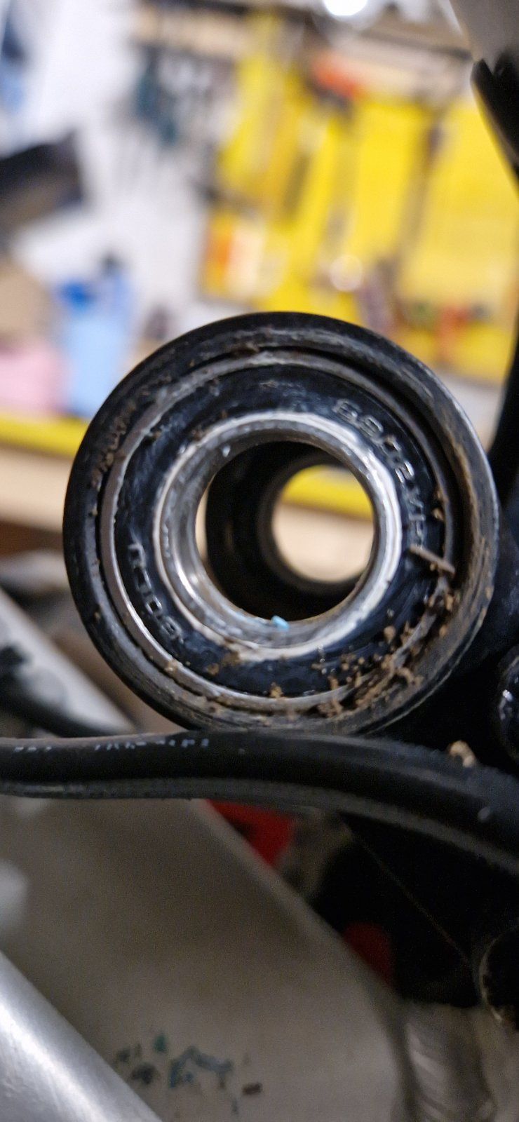

Hab mir nach meinem La Palma Urlaub auch mal die Lager angeguckt. Hatte im Juni glaube ich alles mal neu gefettet mit so nem richtigen geilen Zeugs.
Die Lager sahen jetzt nach 30 Tagen Bikepark plus schlecht Wetter und co so aus.
Da war überhaupt kein Dreck vorhanden. Wahnsinnszeug!
Der Tipp von RAAW mit wenig fett und nur auf das Lager und nichts in die Kappen ist übringens Gold wert. Ich hätte es nicht gedacht.
