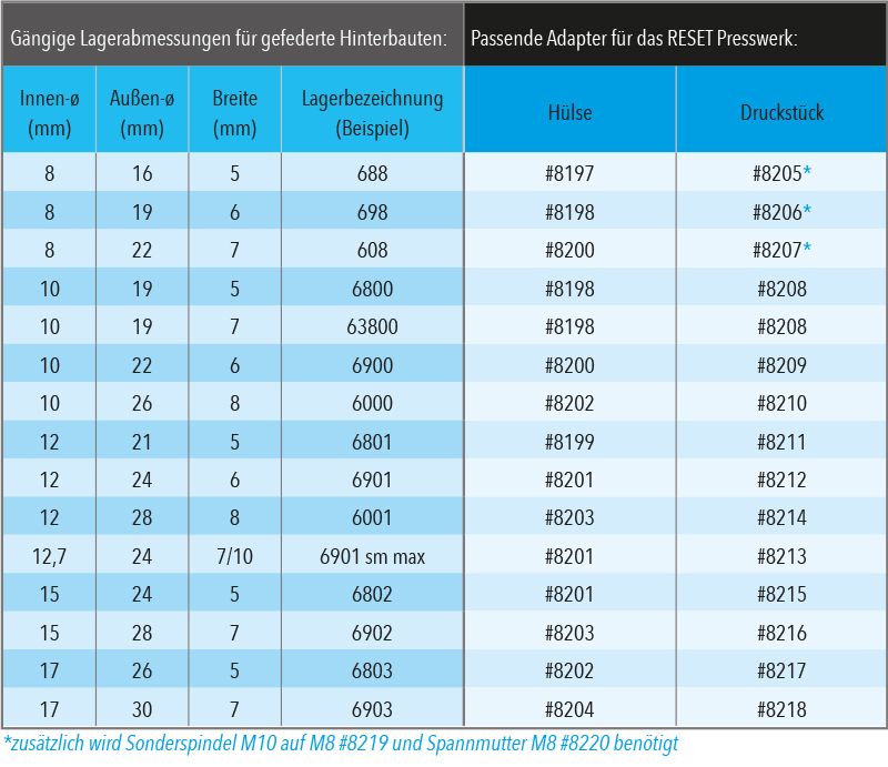

Nochmal eine andere Frage: Ich habe bereits ein Einpresstool ähnlich dem von Raaw vom einem anderen Bike und benötige nur die passenen Einpressadapter für 6906, 6902 und 6002 Lager. Weiß jemand wo ich sowas beziehen kann?
http://reset-racing.de/product/presswerk/
nicht billig, aber gut

etwas teuer dafür dass ich 2 von 3 Lagertypen nicht sauber eingepresst bekomme ;-) (die mit 32 & 47cm Außenbreite)
habe ein anderes - ähnlich simpel wie das von Raaw (von Santa Cruz 8 oder 10mm Gestänge). Problem ist dass es keine passenden Treiber für das Reset-Ding gibt ... siehe angehängte Liste von deinem Link
habe ein anderes - ähnlich simpel wie das von Raaw (von Santa Cruz 8 oder 10mm Gestänge). Problem ist dass es keine passenden Treiber für das Reset-Ding gibt ... siehe angehängte Liste von deinem Link Anhang anzeigen 1877943
Bei Reset kannst aber alle Pressteile auch auf Wunsch für andere Lager die nicht in der Liste sind anfertigen lassen!
Hab ich selber machen lassen, war schnell und mega unkompliziert.

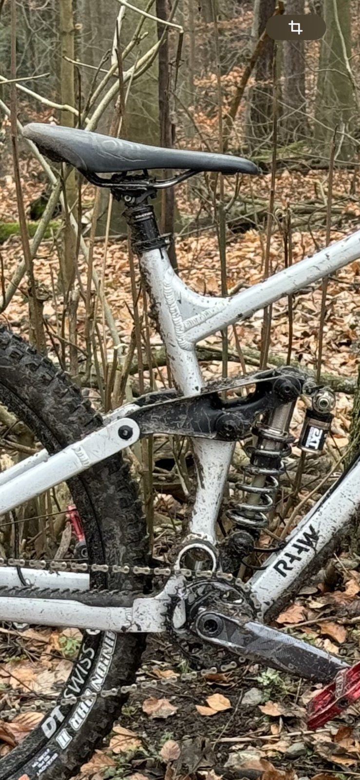

Nächste Frage zum XL V2.2.
Bekomme ich eine 213er Revive voll versenkt ? Laut Massen nein...aber manchmal zählt ja der Actuator nicht unten und dann gehts eben doch. Hersteller messen ja oft korrekterweise nur den ausgerieben 31.6mm Teil.

Servus, anbei mal ein Bild von meinem V2.2 XL mit einer 213 Revive. Komplett bekommst du sie nicht rein, das ist jetzt absoluter Anschlag was geht, wie viel noch rausschaut müsste ich Daheim mal nachmessen.
