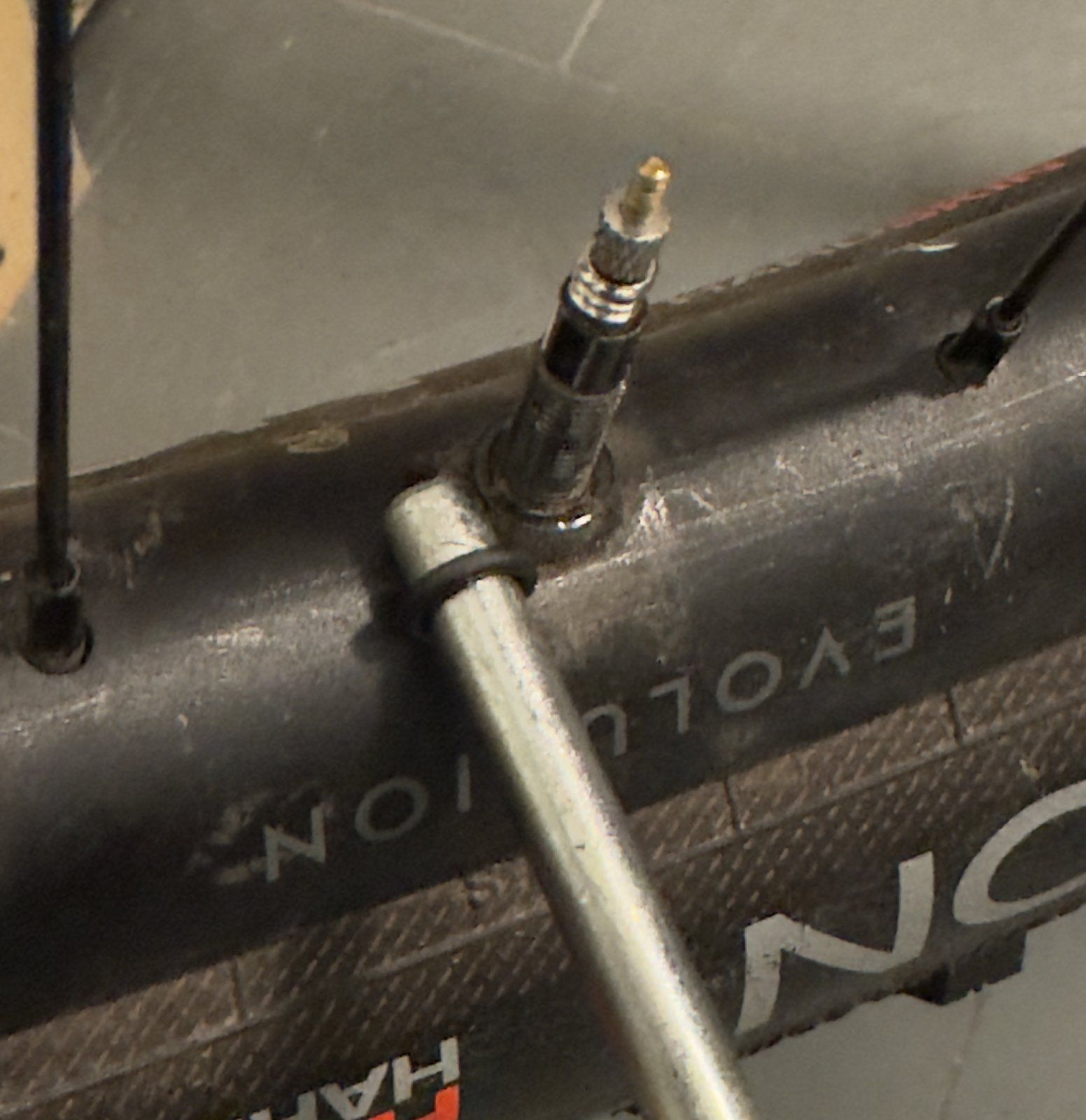

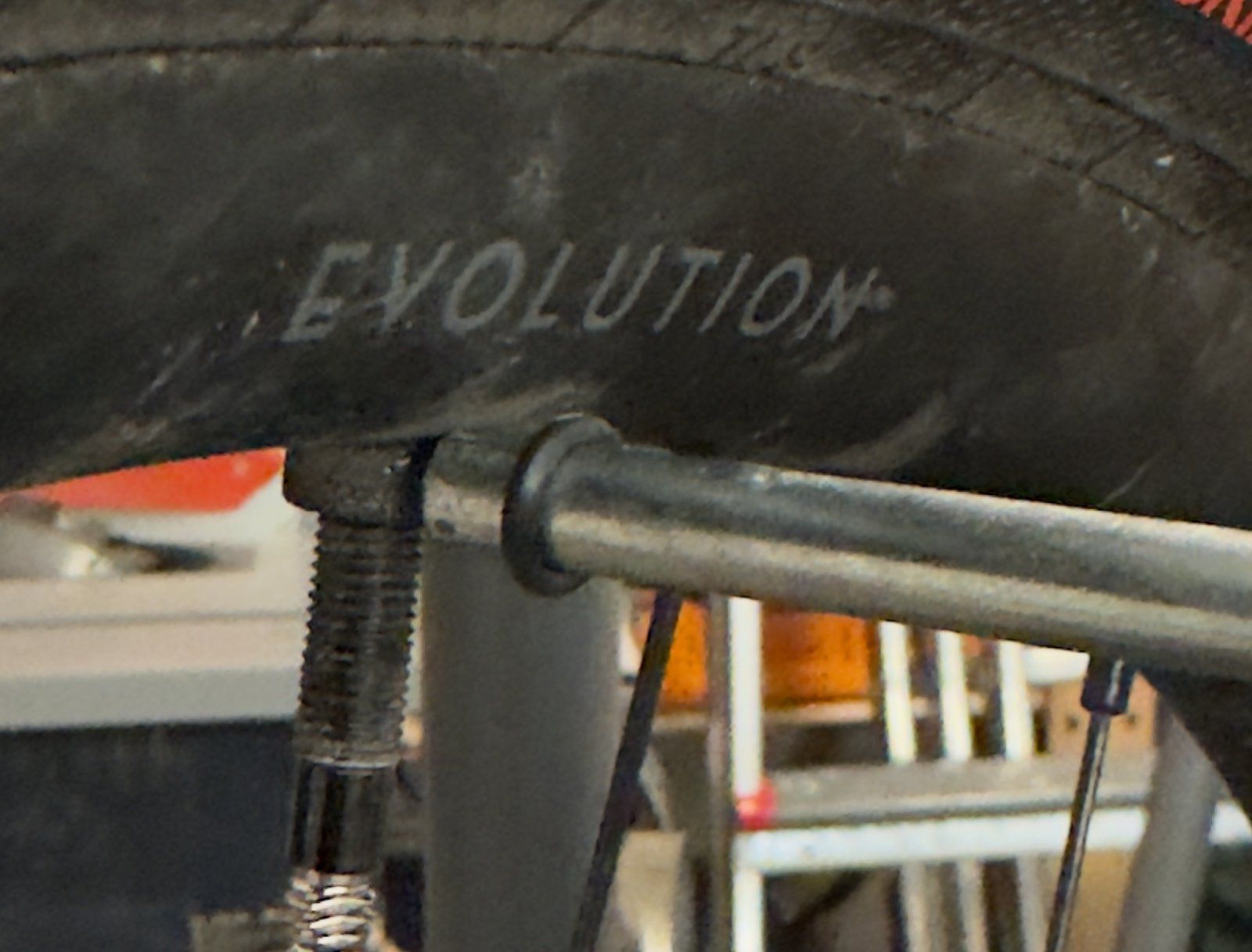

Ich wollte mal wieder zum Thema meines "schiefen" Hinterbaus schreiben. Tests von inzwischen drei Laufrädern, mehrerer neuer Schaltaugen, zwei Achsen und einer neuen Sitzstrebe führten immer zum selben Ergebnis, das Schaltauge ist im Verhältnis zum Laufrad schief, am Ventil gemessen um etwa 7-8mm.
Ich habe jetzt die Sitzstrebe mal lose montiert, also die Hinterradachse nur locker zugeschraubt und die Verbindungsschraube zum Rocker Link entfernt. So ist dann alles noch gerade. Beim Einsetzen der Schraube zum Rocker hakt es etwas, und danach sind schon die ersten 1-2mm Abweichung da. Wenn ich dann die Mutter der Achse mit dem Drehmomentschlüssel auf die 15NM zuziehe kommen die restlichen 5-6mm dazu.
Das schaut dann so aus:
Diese Abweichung ist groß genug, dass ich die Schaltung nicht sauber eingestellt bekomme, ich muss also das Schaltauge immer zurecht biegen. Und nachdem ich das Schaltwerk einstellen generell gerade ein wenig leid bin, juckt mich auch der Umstieg auf UDH und Transmission.
Und jetzt bin ich gerade am grübeln. Einerseits könnte ich die UDH-Sitzstrebe probieren, auf die Gefahr hin, dass das alles wieder schief ist und mir die Transmission damit auch nicht gut läuft. Dann bliebe nur der Tausch des Rockers oder ganzen Hinterbaus. Und da würde ich eigentlich gleich über ein Upgrade auf den V3-Rahmen nachdenken, oder einen anderen Hersteller.
Was meint ihr, wie würdet ihr vorgehen? Und habt ihr vielleicht noch Geistesblitze wie sich die Ursache des Problems weiter eingrenzen ließe?

Einfach an RAAW wenden, die sind doch sehr kundenfreundlich.
Für das Geld, was die Rahmen kosten, würde ich mich definitiv auch bei Raaw Mal anklingeln und fragen, welche Lösung angeboten werden kann.
Ich hätte wahrscheinlich vor lauter Frust, den Rahmen schon verkauft. Bringt aber dem Käufer leider auch nix.
Ja, war schon mit RAAW in Kontakt, und hab ihnen meine Sitzstrebe geschickt. Die hatte eine kleine Unregelmässigkeit, das war es aber nicht, das Problem blieb mit einer neuen Sitzstrebe bestehen. Für weitere Analyse würden sie jetzt den ganzen Rahmen mit den relevanten Anbauteilen brauchen.
Dazu hab ich mich aber nicht durchringen können, das Rad auseinandernehmen und verschicken ist doch ein recht großer Aufwand, mit ungewissem Ausgang und Kosten. Der Rahmen hat mich mit Knarzen eh schon einiges an Nerven gekostet, gefühlsmässig investiere ich Zeit und Geld da lieber in einen neuen Rahmen.
Aber mal schauen, hab gerade Abdeckkappen vom Hauptlager auf die ohne Schlitz gewechselt und seitdem ist da Ruhe, muss das Rad aber noch etwas mehr ausführen um dem zu vertrauen. Falls es jetzt leise bleibt, dann würde ich vielleicht eher noch investieren um den schiefen Hinterbau in den Griff zu kriegen.
Wieso investieren? Lass dir von Raaw ein Retourenlabel senden.
Was sind denn die Alternativen? An der Sitzstrebe liegt es scheinbar nicht. Also bringt ein Update auf UDH und Transmission auch nichts, zumal die noch zickiger ist beim einstellen. Den Rahmen mit schiefen Hinterbau verkaufen, kannst du auch nicht. Also entweder jetzt komplett einschicken, dann wird das eventuell noch schnell gelöst bevor das Wetter gut wird und alle auf die Idee kommen, etwas bei Raaw einzuschicken oder du kaufst einen neuen Rahmen, bist glücklich und schickst dann entspannt den defekten ein und verkaufst ihn repariert. Nichts machen ist ja keine Lösung.
In der bisherigen Kommunikation hat RAAW das nicht als Garantieproblem gesehen, die neue Sitzstrebe habe ich als Crash Replacement bezahlt (sie hätten sie aber zurückgenommen nachdem das Problem damit nicht gelöst war). Ich denke also auch Versandgebühren und einen etwaigen neuen Hinterbau müsste ich wohl selbst berappen. Als Investition sehe ich aber mehr noch meine Zeit. Mit demselben Aufwand kann ich mir ein neues Rad aufbauen und den alten Rahmen dann einschicken und später verkaufen. Und gerade wegen der Geräuschproblematik würde ich mir in den Hintern beißen wenn ich nochmal in den Rahmen investiere und der mir dann zum Dank bergauf erst wieder in den Ohren liegt.
