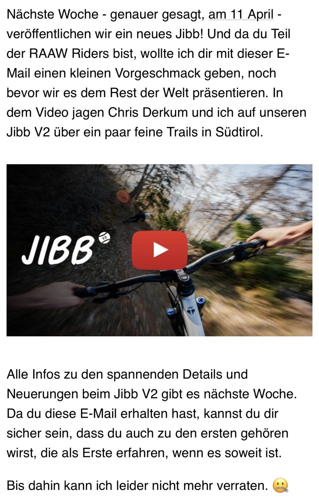

Weils gerade so zum Thema passt:
Am 11. April wird laut RAAW das neue Jibb vorgestellt. Vielleicht lohnt es sich ja zu warten… um das „alte“ dann noch günstiger zu bekommen![]()

Das verlinkte Video ist ein 36 sekunden langer Clip in dem man lediglich das Oberrohr während der Fahrt sieht.

Ein Jibb mit nur 3kg RahmengewichtDas verlinkte Video ist ein 36 sekunden langer Clip in dem man lediglich das Oberrohr während der Fahrt sieht.
