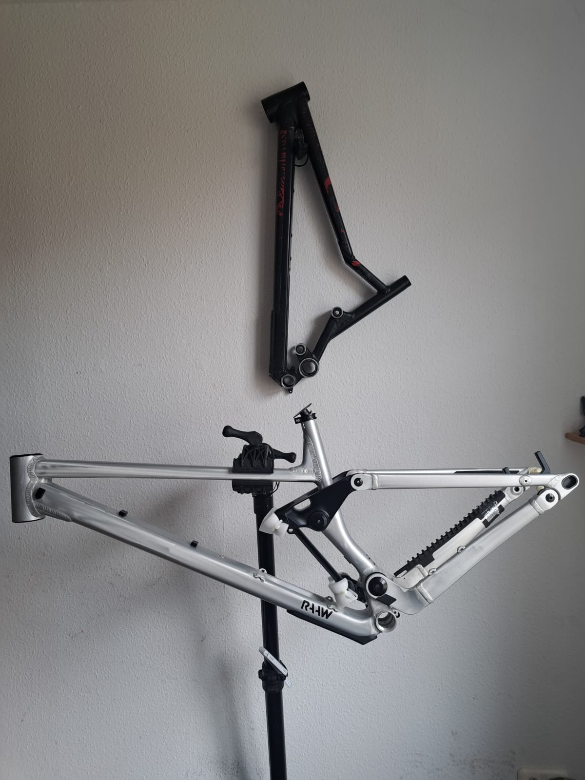

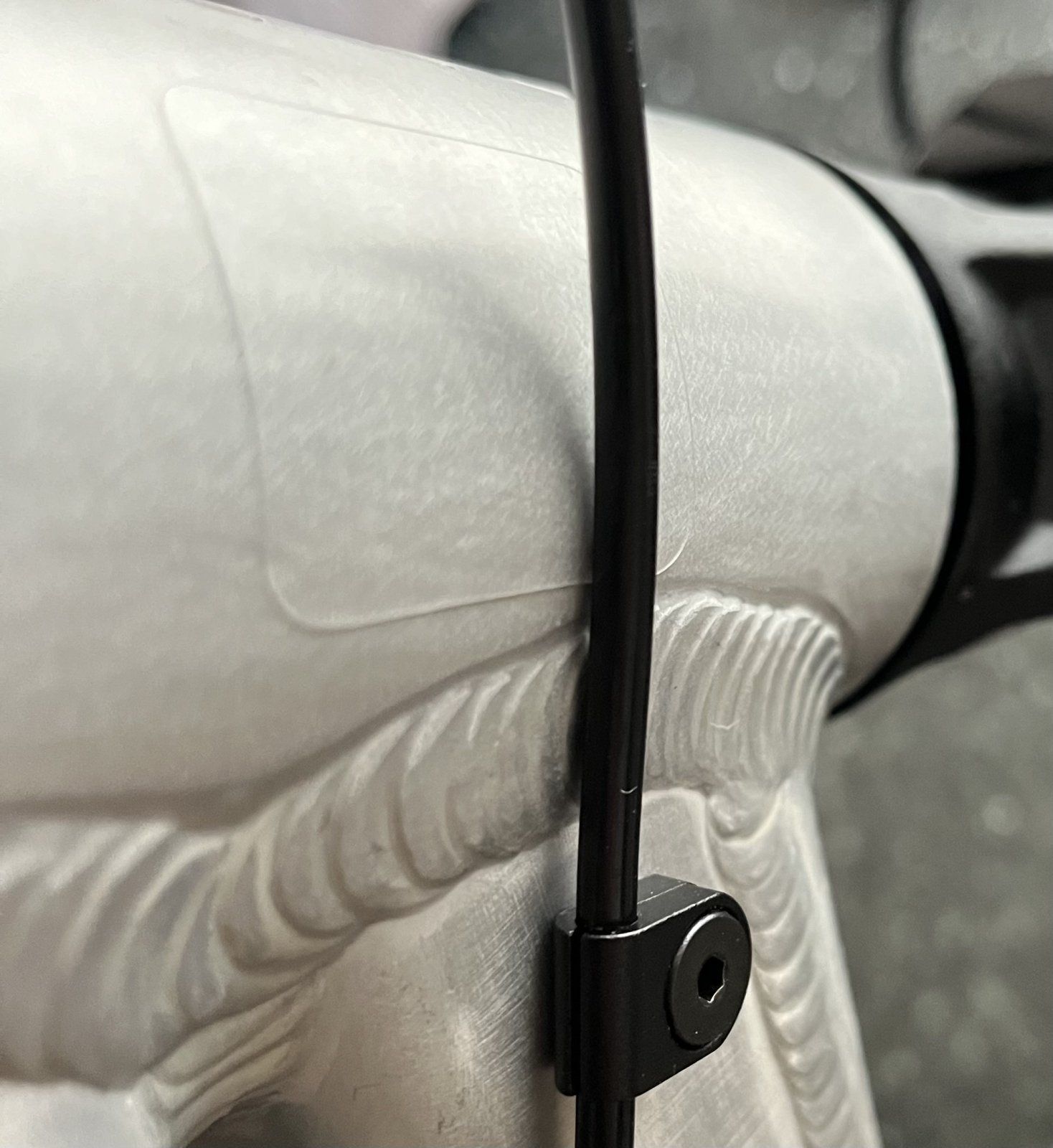

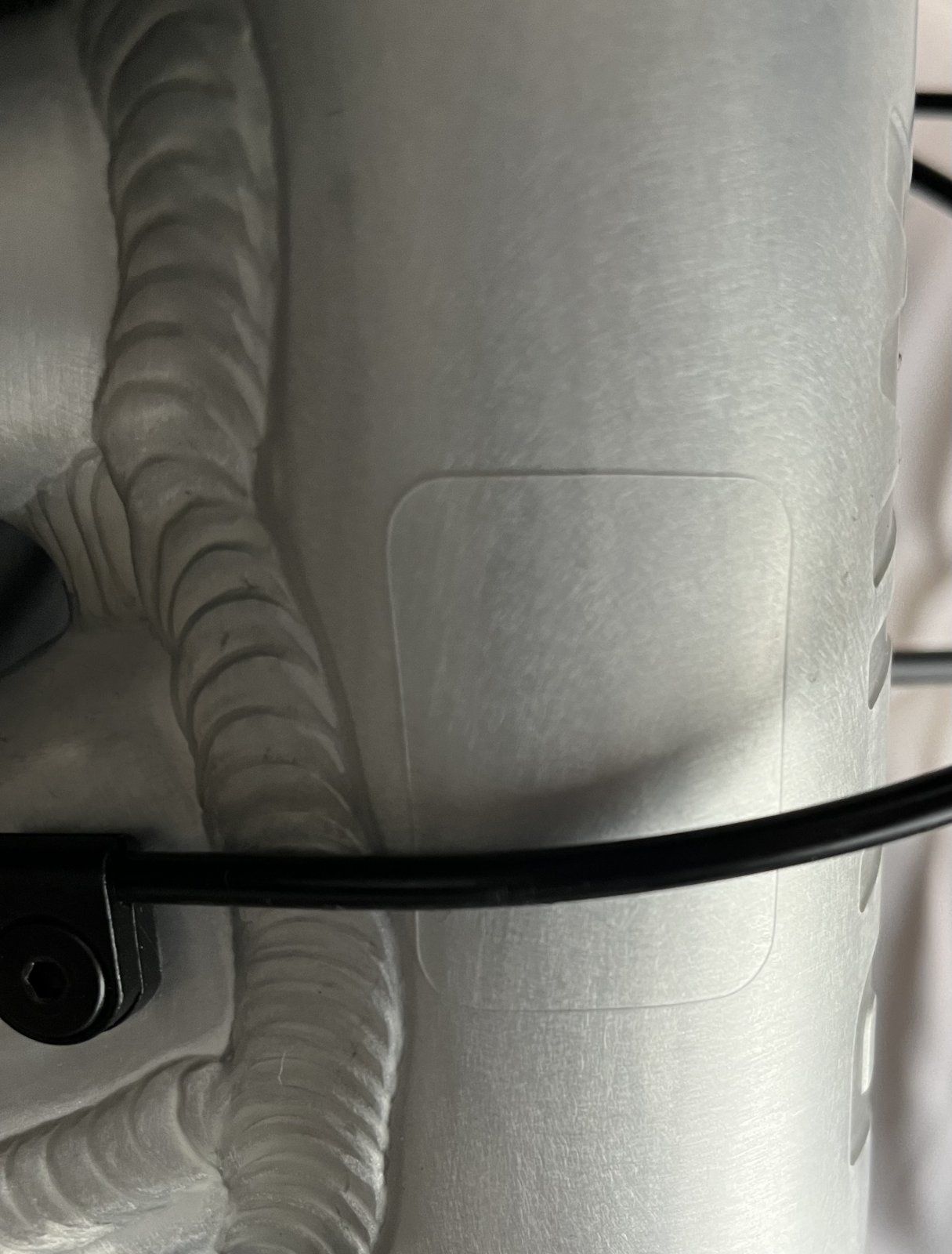

Gerade mal die Madonna mit der Schutzfolie abgeklebt. Das Set beinhaltet ja einige zusätzliche Folien. Gibt es konkrete Stellen die sich als besonders Abklebewürdig herausgestellt haben? Bzw gibt es eine klare Empfehlung wo man die Dinger drauf kleben sollte?
Wichtig neben Ketten- und Sitzstrebe ist die Zugführung am Steuerrohr mit der Schutzfolie zu verlängern.
Also ab der letzten Klemmung vom Unterrohr.
Oben Unten
