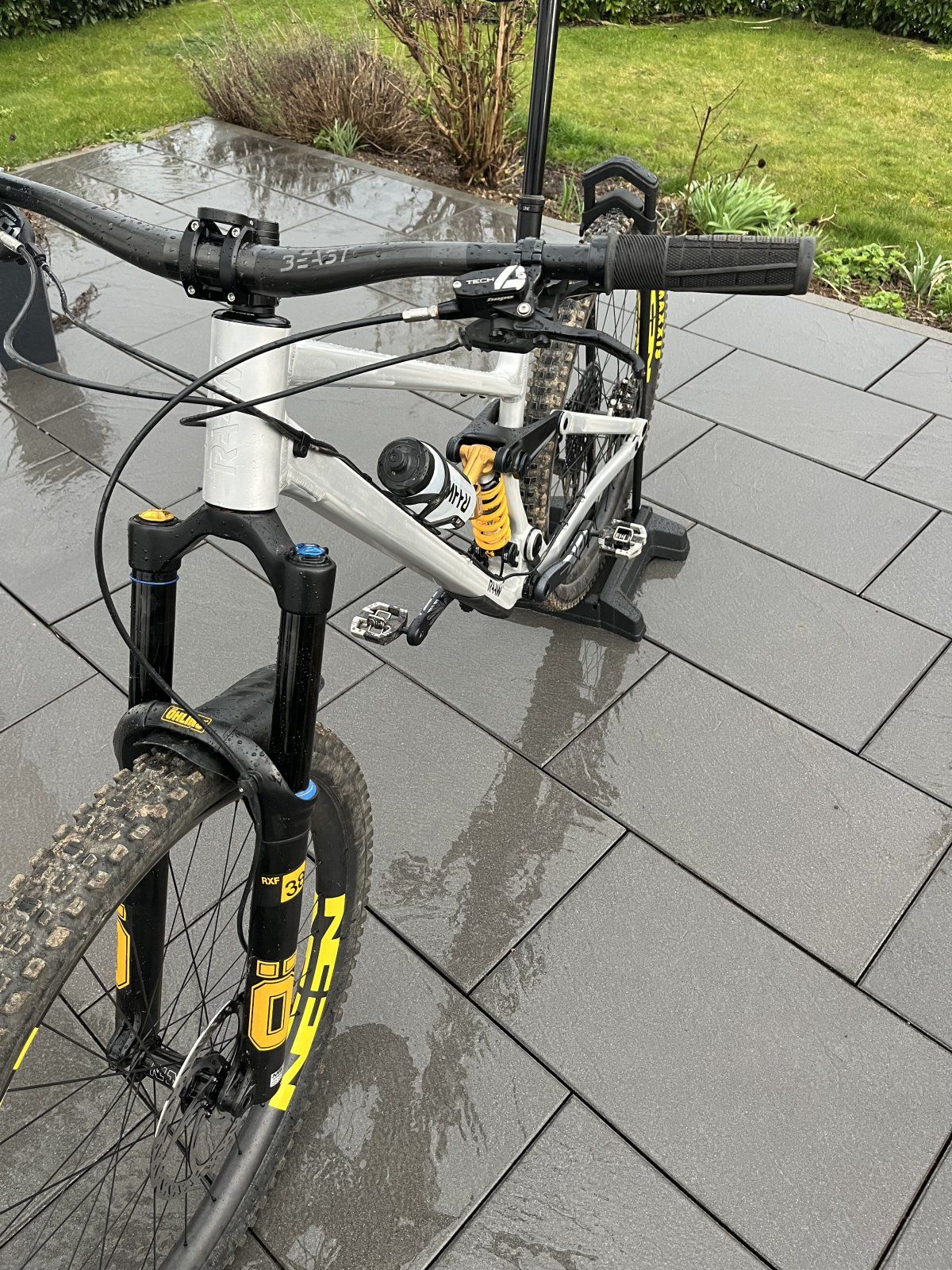

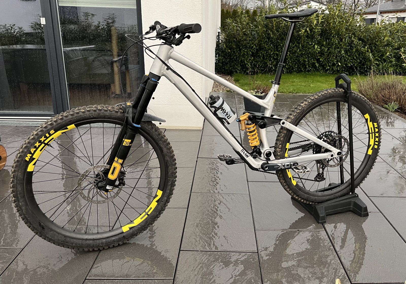

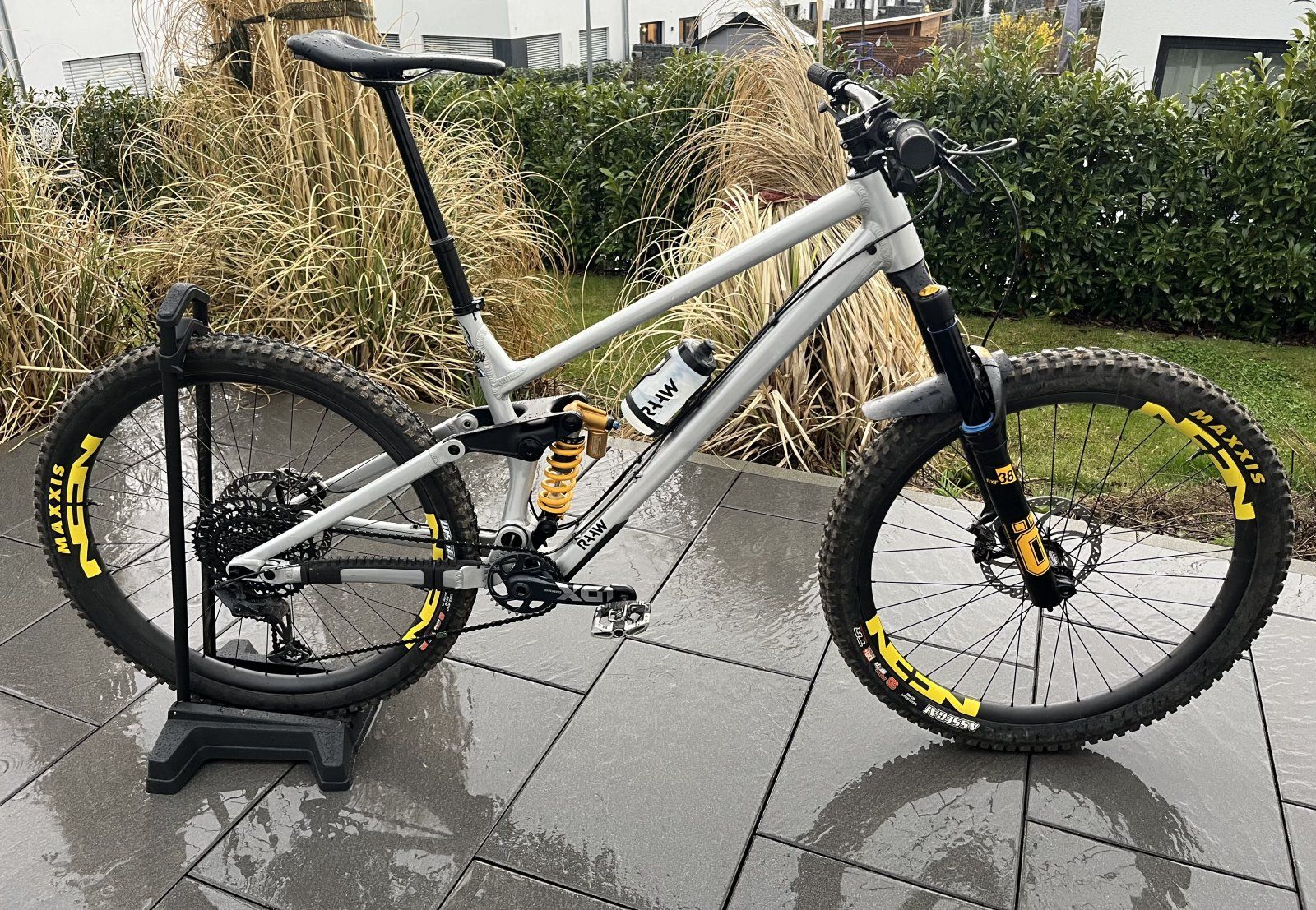

Erster :-)
Und ja - die Decals vom LRS bekommen noch den Öhlins Farbton ;-)

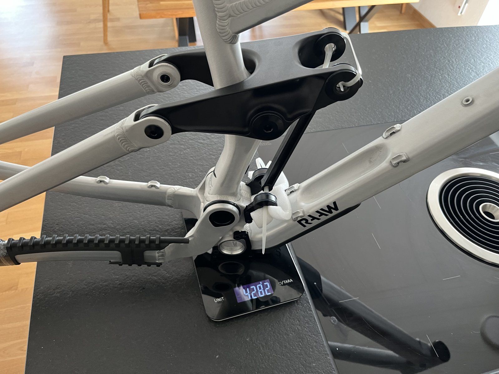

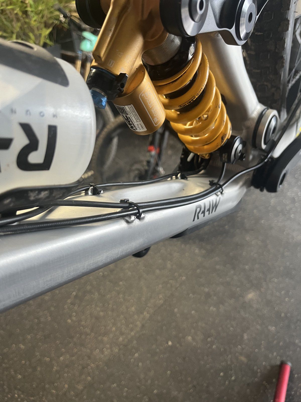

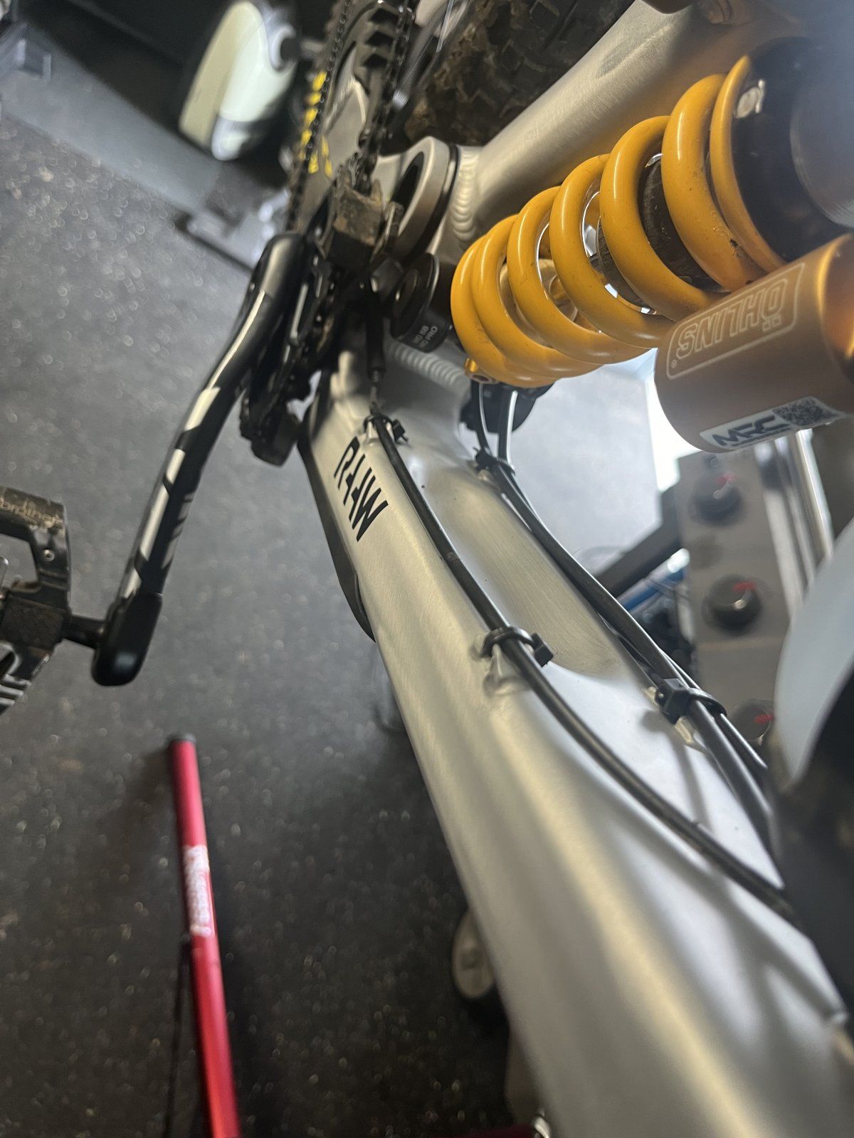

Zusammenfassend kann ich jetzt sagen - Zugverlegung besser gemacht, weniger Bögen, weniger Chancen auf Engstellen, dafür an anderer Stelle nicht ganz so smart, z.B. Kreuzung der Leitungen.
Hauptlager besser, geht jetzt mit Inbus - top.
Alles gut gefettet - top.
Flaschenhalter mit Spacer und Klemmschelle gelöst - top.
Alles andere ist bzgl. Schrauberei beim alten geblieben.
Unterm Strich eine Verbesserung.
Jetz muss ich nur noch fahren :-)
Sehr schöner Aufbau! 👍🏻
Zusammengebaut finde ich die Zugführung, gerade an der Kuhle für den Dämpfer, doch recht stimmig. Sieht auf den Fotos stimmig aus. Und die Züge am Tretlager sind viel besser als am V2.
Viel Spaß an den ersten Fahrten. Mit der Geo musst dich ja nicht groß umgewöhnen. Die ist (fast) gleich geblieben.

Ja ist schon besser gelöst in Summe, hier noch Details von der Kabelführung.
Zum spielen hab ich mir bis dato nichts bestellt. Fahr jetzt mal das Grundsetup wie von Raaw ausgeliefert. Bin da auch ehrlich gesagt der Typ für - set and forget und dann ne Flasche loctite versenken und möglichst nicht mehr anfassen.

Bin eine kleine Runde gefahren. Wie zu erwarten sehr ähnlich zum V2.2, allerdings sind mir folgende Sachen aufgefallen. Das Bike wirkt etwas handlicher, keine Ahnung warum - Setup und Teile sind identisch, habe daran nichts geändert. Auf dem Papier ist es etwas länger, fühlt sich aber nach dem Gegenteil an.
Der Hinterbau ist merkbar feinfühliger geworden. Der Federweg wird im Bereich des SAG bei gleichem Dämpfersetup feinfühliger freigegeben. Fühlt sich an als würde man in den ersten 20% des Federweg eine leichtere Feder oder weniger LSC fahren. Gefällt gut, jedenfalls wenn es steil genug ist und das Tempo passt.
Der größere Kettenstrebenschutz macht das Bike leiser.
Unterm Strich kein neues Rad, aber doch hier und da verbessert. So hab ich das auch erwartet und gefällt gut!
