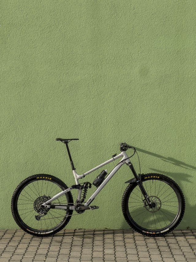

Das Ochain ist der absolute Gamechanger für mich. Kurz und knapp: kaufen!
img_4254-jpg.2004522
So ein Mist! Ich hatte mit dem Umstieg von TTX 2 auf TTX 22 m2 die gleichen Erfahrungen mit sehr heftigem Feedback durch die Pedale und auch gerade an Ochain gedacht… Und jetzt schreibt ihr das noch hier rein! Zum Glück ist das n Teil, das meiner Frau nicht auffallen dürfte. Wie sieht es denn da mit der Kettenlinie aus. Hab ne XT Kurbel. Passt da das Standard Ochain Kettenblatt oder brauch ich was mit Offset?
