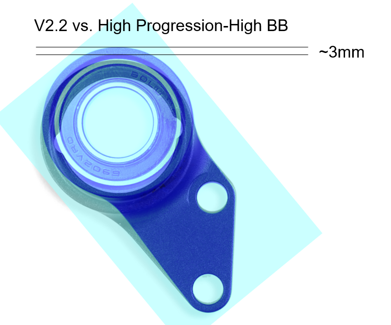

Ich habe die Fotos bearbeitet und alle zehn verschiedenen Dämpferhalterungen mit der originalen Dämpferhalterung der V2.2 (aus den Bildern im RAAW-Webshop) verglichen. Die „High Progression-High BB“-Halterung hebt den Dämpfer am stärksten an, sogar etwas mehr als die „V3 MX/Mullet“-Dämpferhalterung. Außerdem bleibt der untere Befestigungspunkt des Dämpfers in Längsrichtung unverändert, sodass die Progressivität des Gestänges am wenigsten beeinflusst werden sollte.
Es wäre interessant, einen Vergleich von Madonna V3-Fahrten zu hören. Hat jemand die Tretlagerhöhe zwischen der originalen Dämpferhalterung und der MX-Halterung verglichen? Laut meinem Photoshop-Verfahren gleicht die MX-Halterung die kleinere Hinterradgröße (hinsichtlich der Tretlagerhöhe) nicht vollständig aus.
Hier ist ein Vergleichsbild zwischen der originalen V2.2-Halterung und der „High Progression-High BB“-Halterung der V3/Yalla-Halterung. Es ist jedoch schwierig, es direkt zu erkennen, aber das Einzige, was sich zwischen diesen beiden ändert, ist die Höhe des Befestigungspunkts (etwas über 3 mm).

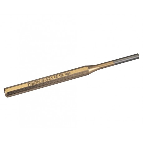

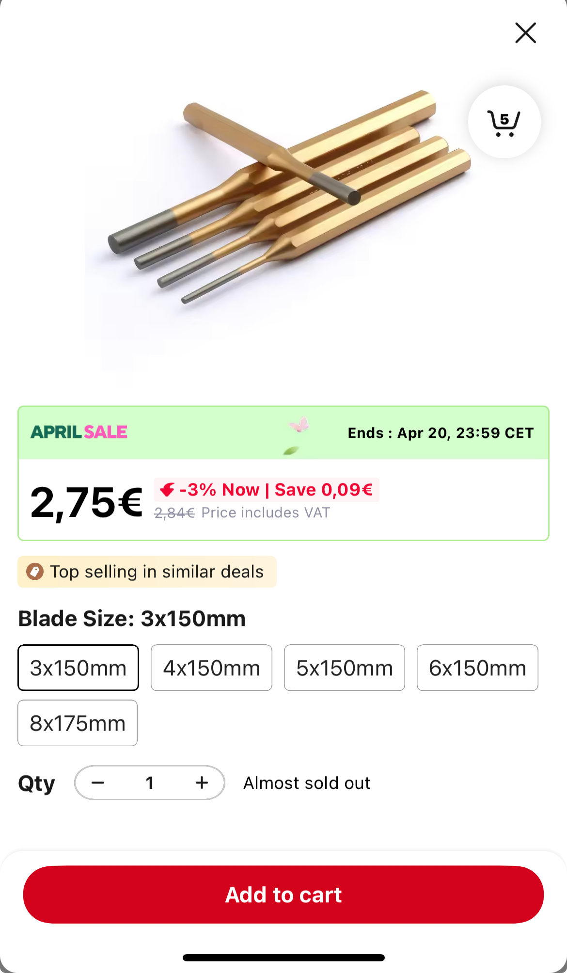

mit so einem ging es am besten
Welche Größe ist denn da optimal? Wollte mir sowas auch mal auf Lager legen … Letzter Tausch war im Shop aber nächster wahrscheinlich zuhause …
Hier sind einige Fotos von den Dämpferhalterungen V3 „High Progression-High BB“ und V2.2, wenn sie mit den Schrauben ausgerichtet sind. Der Höhenunterschied beträgt 3,3 mm.

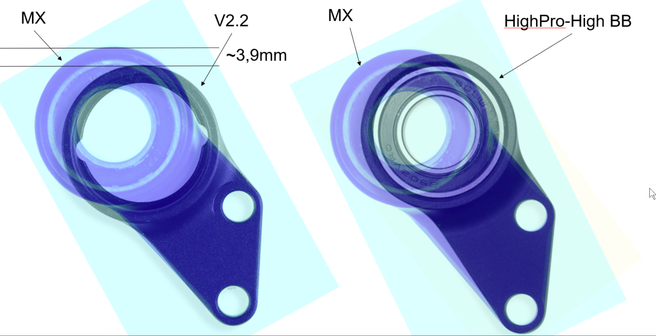

Es wäre interessant, die Abmessungen der Befestigungslasche des Dämpfers von Madonna V2.2 mit denen des spezifischen Madonna V3 MX zu vergleichen, wenn du die Möglichkeit hast.
It would be interesting to compare the dimensions of the Madonna V2.2’s lower shock mount with the specific MX one of the Madonna V3 if you have the possibility.
Hier links ist ein Vergleich zwischen den MX-Dämpferhalterungen v2.2 und v3. Rechts ist die MX-Dämpferhalterung v3 mit der High Progression - High BB-Dämpferhalterung v3 verglichen.
MX könnte also etwas höher sein (vielleicht nur 1 mm) als High Progression - High BB, aber der Dämpfermontagepunkt liegt auch weiter vorne, was sie (meines Wissens nach) weniger progressiv macht.

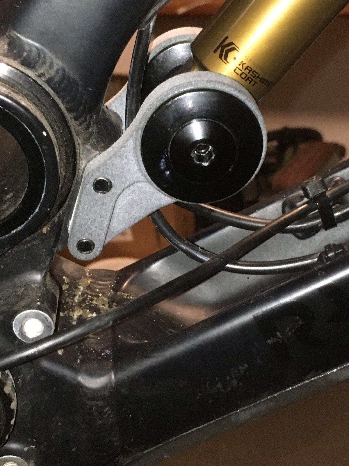

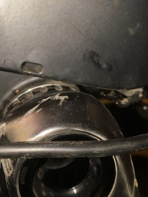

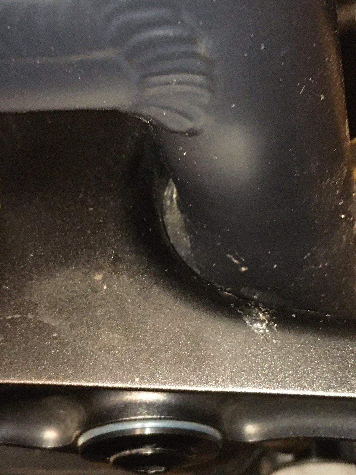

Bei Erscheinen des Madonna V2.2 hatte ich damals die gleiche Idee gehabt und die untere Dämpferaufnahme reverse engineered und entsprechend verlängert. Das ganze hatte ich dann 3D gedruckt und Mithilfe von User The-Ninth an seiner Madonna getestet.
Leider gibt es diverse Eng- bzw. Kollisionsstellen:
1) Bremsleitung und Schaltzug am Tretlagerbereich
2) Kontakt Rocker mit Sitzrohr
Somit leider nicht umsetzbar. Anbei noch ein paar Bilder dazu.
