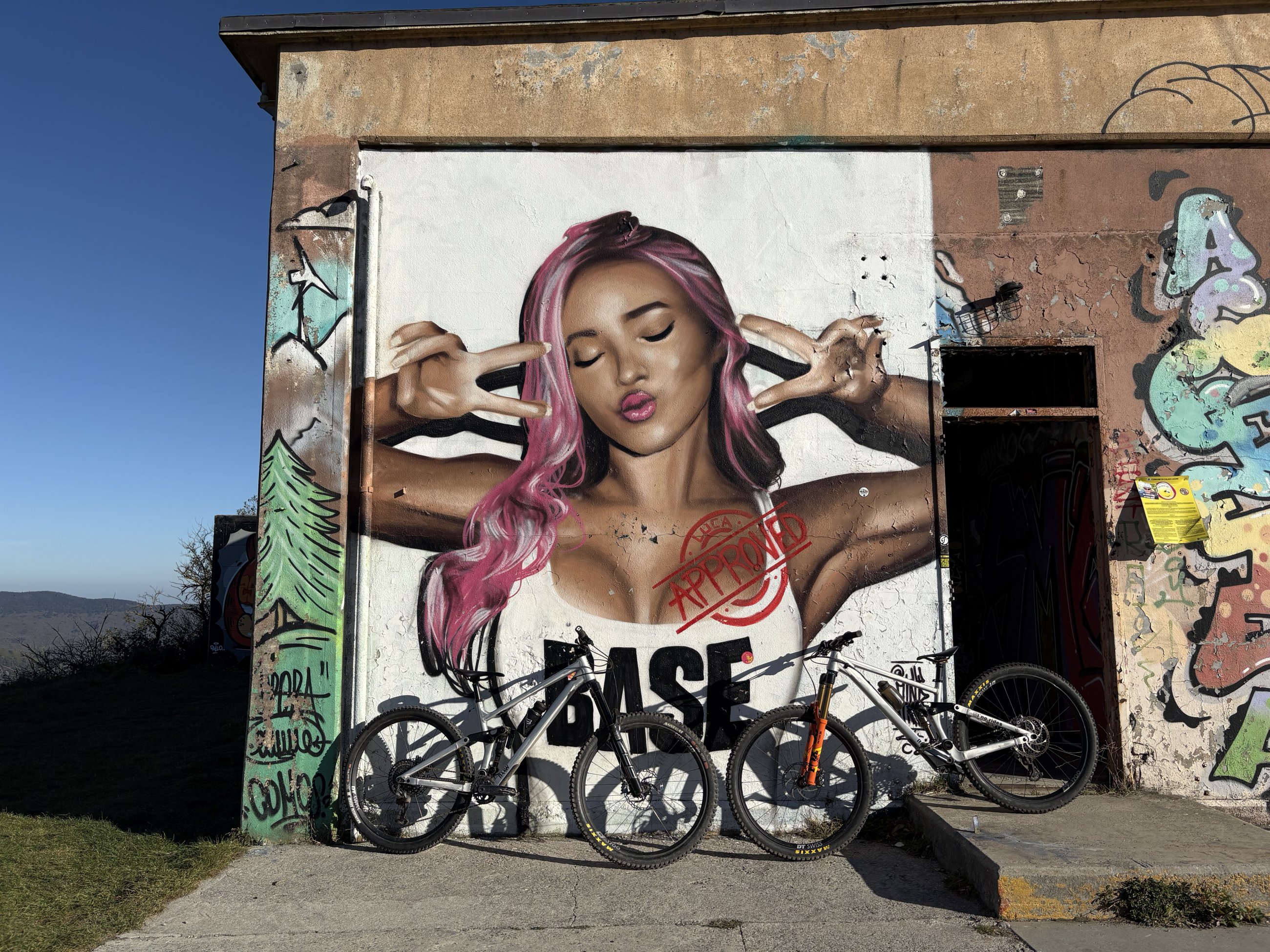

Same here. Mein V2.2 (links) ist absolut still seit zwei Saisons und mittlerweile 6000km. Das V2.2 von meinem Sohn knarzt im Hauptlager wie die Hölle. Reinigen und fetten hilft für eine gewisse Zeit. Lager hab ich bei seinem letzten Winter komplett gemacht....
Eventuell ersetzte ich mal die gesamte Hardware rund ums Hauptlager.
