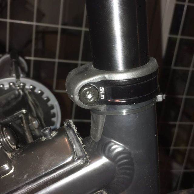

Noch ein Update zum Thema Sattelklemme:
Die 3min19sec sieht tasächlich intressant aus und vreunstaltet das Rad nicht so sehr wie der Willy, hätte ich das mal früher gewusst hab erst bei BC bestellt gehabt.
Sonst gibt es von 3min19sec noch ein Modell, allerdings laut Beschreibung mit 31,8mm statt 31,6mm, aber vielleicht ist das ein Fehler ...
War da nur zu dumm zum Lesen, die 31,8mm sind Durchmesser des Sattelrohrs und nicht der Sattelstütze. Damit passt das Modell mit 34,9mm auf die Madonna, siehe unten. Die Qualität von Verarbeitung und Material wirkt nicht überragend, aber für 7 Euro kann man sich wohl nicht mehr erwarten. Die Lippe über dem Schlitz im Rohr stand leicht ab, das lässt sich aber mit einem Kabelbinder lösen.
Mal schauen ob es was bringt ...

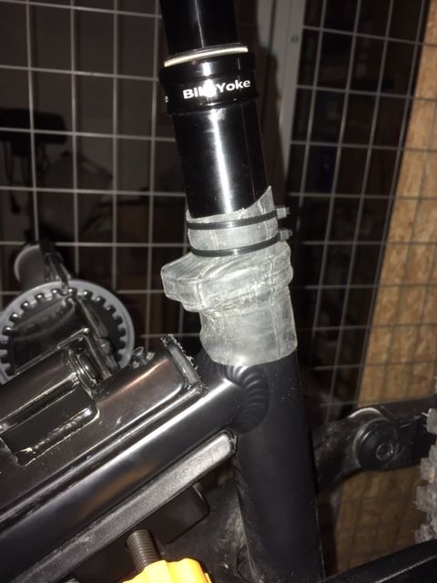

Ein Stück Rennradschlauch über die Übergangsstelle Stattelstütze/Sattelrohr und mit Kabelbinder fest ziehen. Sieht halt auch so aus wie es klingt, soll aber helfen.
Funktioniert auch mit einem MTB-Schlauch ganz gut. Am Sattelrohr schließt der dicht ab, an der Sattelstütze braucht man die Kabelbinder. Könnte man mit ein wenig Mühe sicher noch optisch ein wenig ansprechender gestalten und war deutlich einfacher zu montieren als der BikeYoke Willy.
Oder eine Raupe Silikon drum, wenn man die richtige Sattelhöhe hat :)
Auch eine sehr gute Idee, falls die 3min19sec-Klemme nicht tut was sie soll probiere ich das als nächstes.
