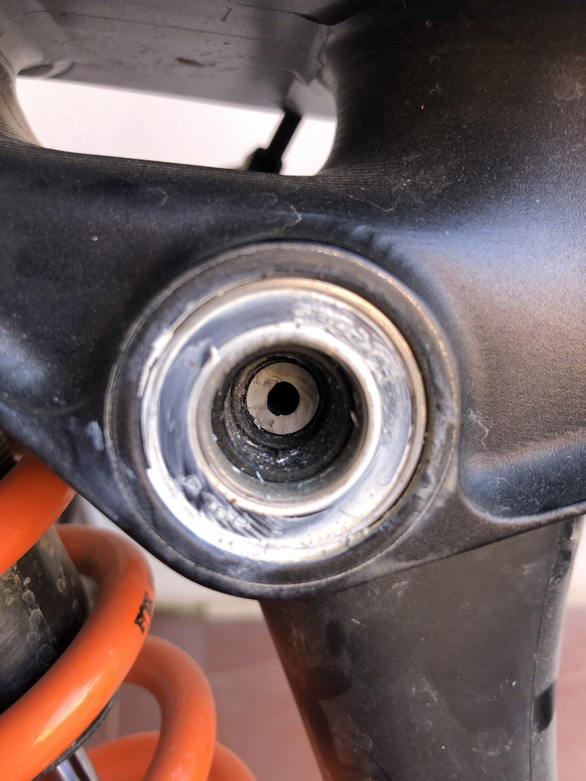

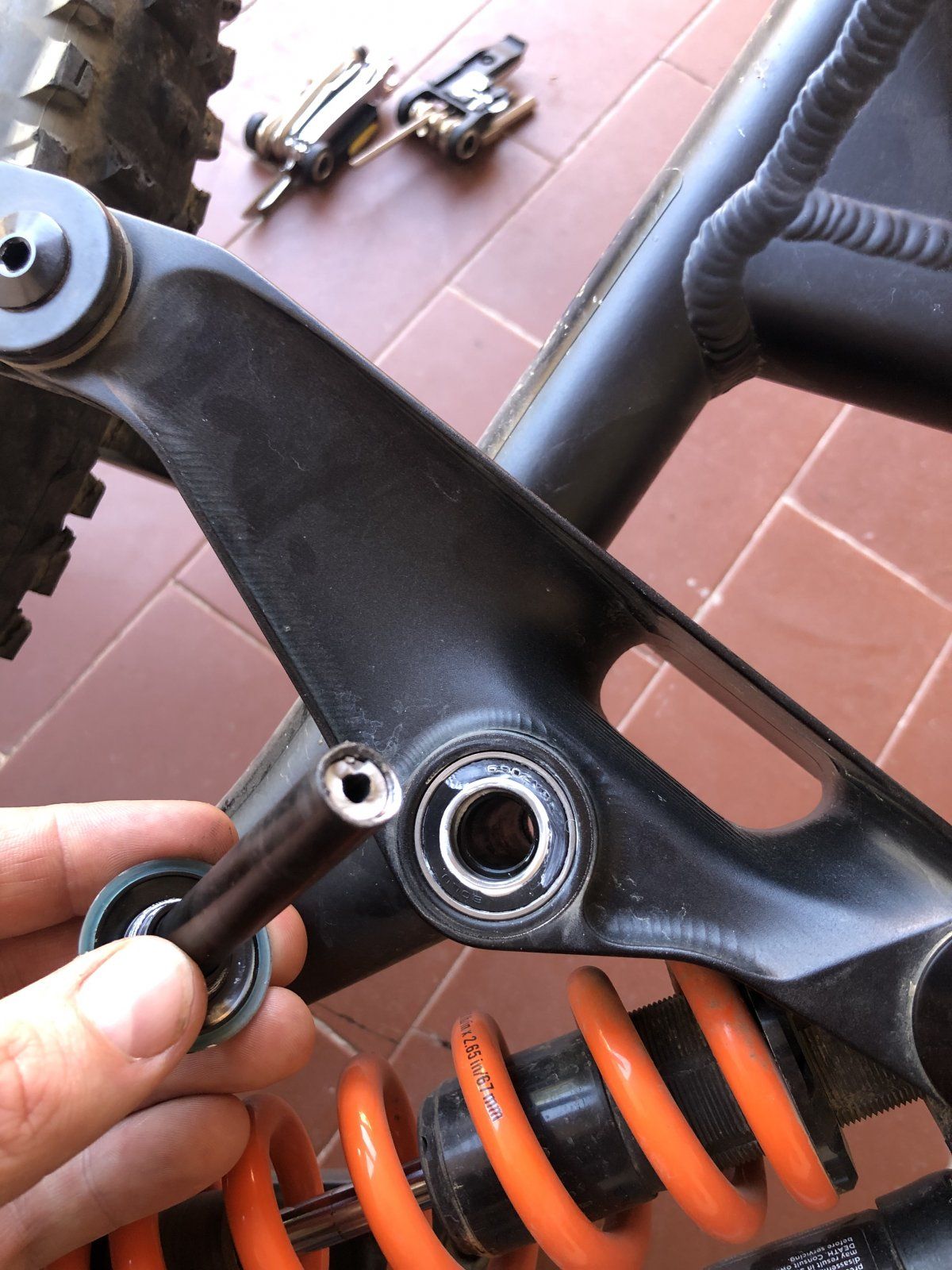

bin grad in Finale und hab auf dem Trail eine Kappe vom Rocker verloren. Weiß von euch jemand ob man hier irgendwo Ersatzteile bekommt?
The-Ninth hat leider nur das System für die V2. Sollte noch jemand den Ersatz für ein V2.2 rumliegen haben, irgendwo zwischen Finale Ligure und den Alpen - gerne melden.
Die Achse ist gebrochen…

Man hört das metallische knacken sogar am Video. Ich begreif es nicht, am Abend zuvor hab ich noch alle Verschraubungen gecheckt, also fest war alles.
Das war der erste Trail gestern zum einrollen, da waren noch ~2cm Federweg über - siehe Video.
Hast du schon eine Lösung gefunden? Ich kenne das System beim V2.2 nicht. Aber bei den bisherigen Versionen ist ein M10 Feingewinde, welches Achse und Schraube verbindet und auf deinen Fotos sieht's prinzipiell auch so aus. Falls du einen Dorn mit Linksgewinde hast, dreh die abgebrochene Schraube damit aus der Achse. Ansonsten Schraubendreher o.ä. vorsichtig in die Hohlbohrung reinklopfen und rausdrehen. Ist die Schraube draussen, such dir in vor Ort einen Schlosserbetrieb, Eisenwarenhandel, o.ä. und hol dir irgendeine stinknormale Schraube mit passendem Gewinde plus eine dazugehörige Unterlegscheibe, welche ungefähr den Lagerdurchmesser (d= 28mm) abdeckt. Egal wenn das irgendne Schlosserschraube aus Eisen ist, egal wenns provisorisch ausschaut (ist es ;) ), egal wenns 50gr. schwerer ist. Nötigenfalls mit ner Eisensäge passend ablängen. Es wird halten und du kannst fahren. :) Ordentlich reparieren mit Originalteilen von Raaw kannst zuhause dann.
PS: Mir kam schon der Gedanke, warum beim V2.2 (teils) die Hardware geändert wurde? HR-Achse war hier auch schon gelegentlich Thema, nun die Rockerachse, klar, wohl Einzelfälle, aber mir schien bislang alles zuverlässig und problemlos. Wollte man ein paar Gramm sparen oder wozu ändert man, was jahrelang funktionierte (bislang waren die Lager der Rockerachse im Rahmen, nun im Rocker)? Vielleicht hast du nur einfach viel Pech gehabt. Für mich steht das Madonna als DAS Bike, mit welchem solche Sachen eben genau nicht passieren, eigentlich...

Und erlaube mir die kritische Frage: Besitzt du einen Drehmomentschlüssel und nutzt diesen auch? Nach meiner Erfahrung reist so ein Bolzen in M10 üblicherweise nicht einfach mal so. Belastung kommt in erster Linie auf die Achse, der Bolzen hält nur an Stelle. Aber irgendwann zu tough angezogen kann dazu führen, dass er später abreisst. Meist am Anfang vom Gewinde. Will dir nix unterstellen, aber fragen darf man.

Hab Ruben schon eine Mail geschrieben, war alles mit Drehmomentschlüssel angezogen. Selbst ohne Drehmoment müsste man schon echt mit Gewalt und ohne Hirn die Achse festknallen, um das Material so zu schwächen das so etwas passiert.
Mir fehlt leider die zweite Hälfte, liegt irgendwo in Italien auf dem Trail… Sieht aber nicht so aus als wäre es am Gewinde gerissen. Wenn ich Ersatz habe kann ich das mal vergleichen mit dem Stück was ich noch habe, dann weiß ich wo die Achse gebrochen ist.
