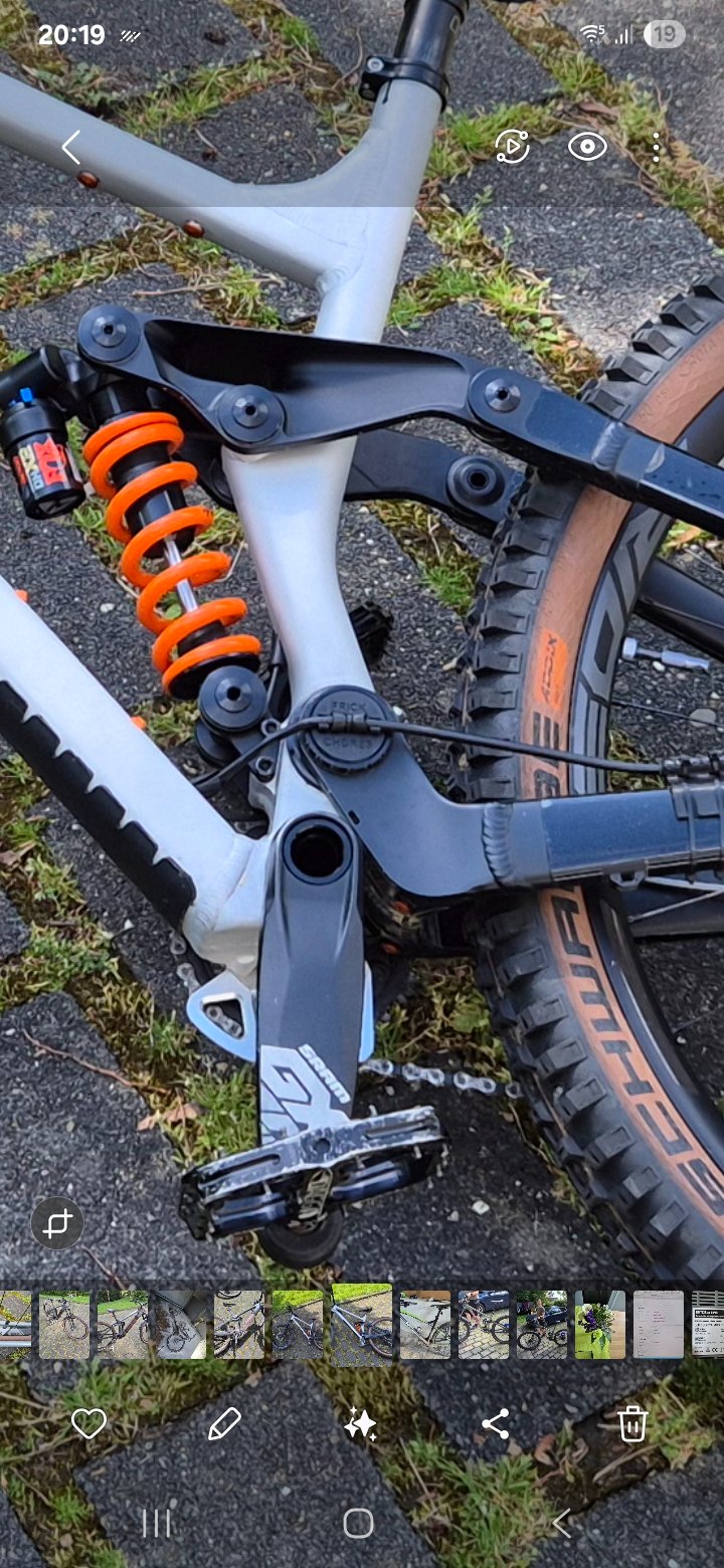

Junior hätte gerne eine Hope-Kurbel am Madonna V2.2. Die hier im Haus vorrätigen Hope-30mm-Lagerschalen erscheinen mir ein wenig zu groß im Außendurchmesser, um sich auf der Nichtantriebsseite mit der Bremsleitung vertragen zu können. Habt ihr Empfehlungen für 30mm-Lager, die am Madonna passen?
Cheers!
Marc

Es gibt auch Wege, alle Sorgen zu vergessen😇
3D-Druck? Drucker hätte ich... 😉
Ja, wobei mein Kumpel scheinbar nicht das richtige Material hatte und die mir dann immer gebrochen sind...
Das Bild ist schon was älter und inzwischen habe ich mir das selbe aus ein paar Gummi-Endstopfen mit passendem Durchmesser gebastelt (Stopfen passend zugeschnitten und Kabelbinder rein) und das funktioniert ganz hervorragend 😀 (gerade mein Foto parat)

Ich hab das bei mir an der V1 versucht, aber es hat nicht gehalten. Auf meinen Zügen herrschte eine Zugbelastung, die die gesamte Konstruktion immer wieder aus der Öffnung rausgezogen hat. Beim dritten Mal direkt mit Totalschaden, weil ich in dem Moment mit dem Schuh den Zug um die Kurbel gewickelt hab - die Tour war vorbei ;)
Vermutlich lässt sich das irgendwie vermeiden, aber ich war von der Lösung einfach nicht überzeugt. Das Ganze nur als Vorwarnung, dass vielleicht ein wenig Bastelei nötig sein wird, wenn mans macht.
Leitungslänge und Führung müssen natürlich passen. Ich habe hierfür den Dämpfer abgeschraubt und mehrfach eingefedert und viel probiert, bin aber schon seit zwei Jahren zufrieden damit👍
