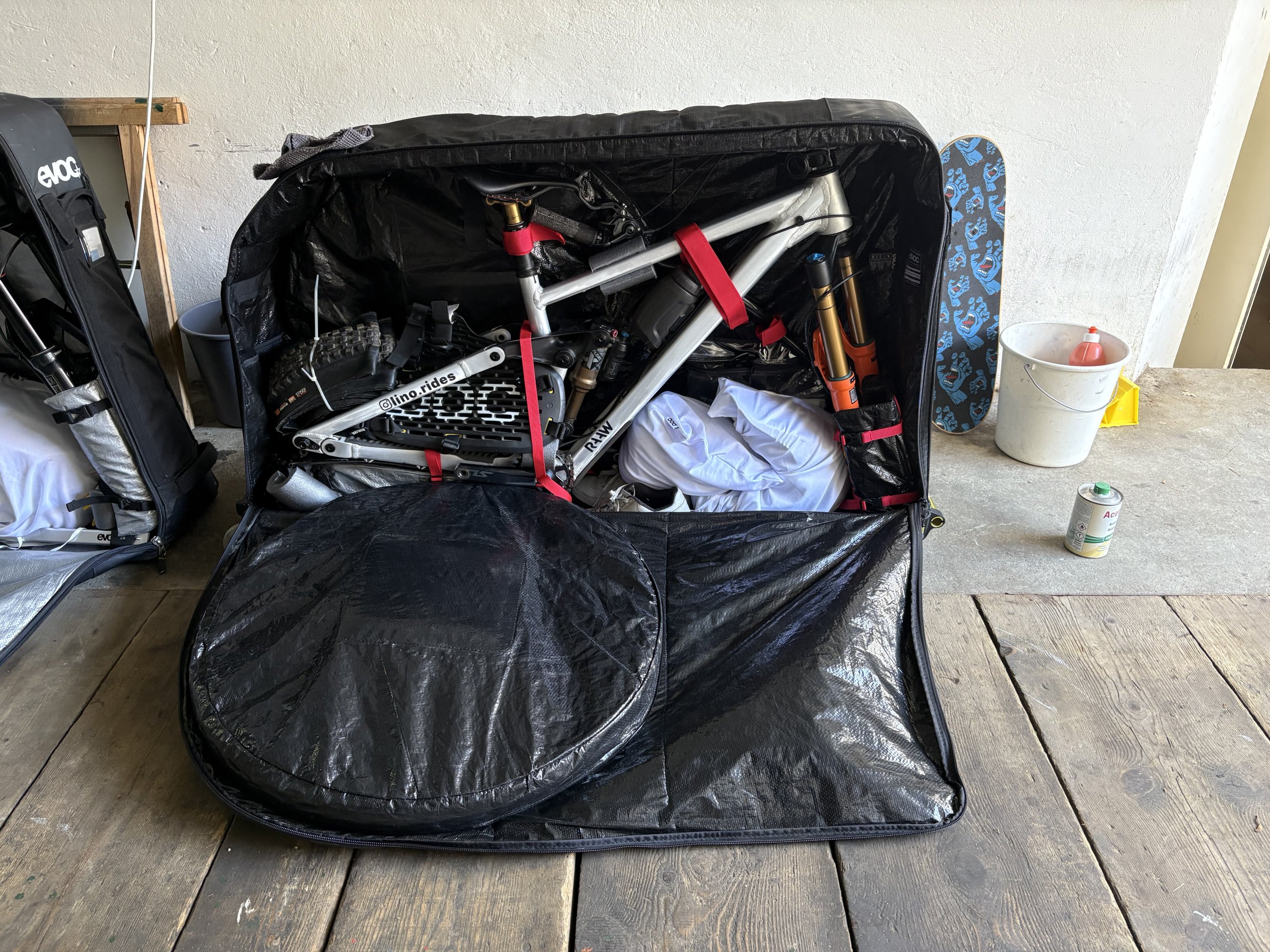

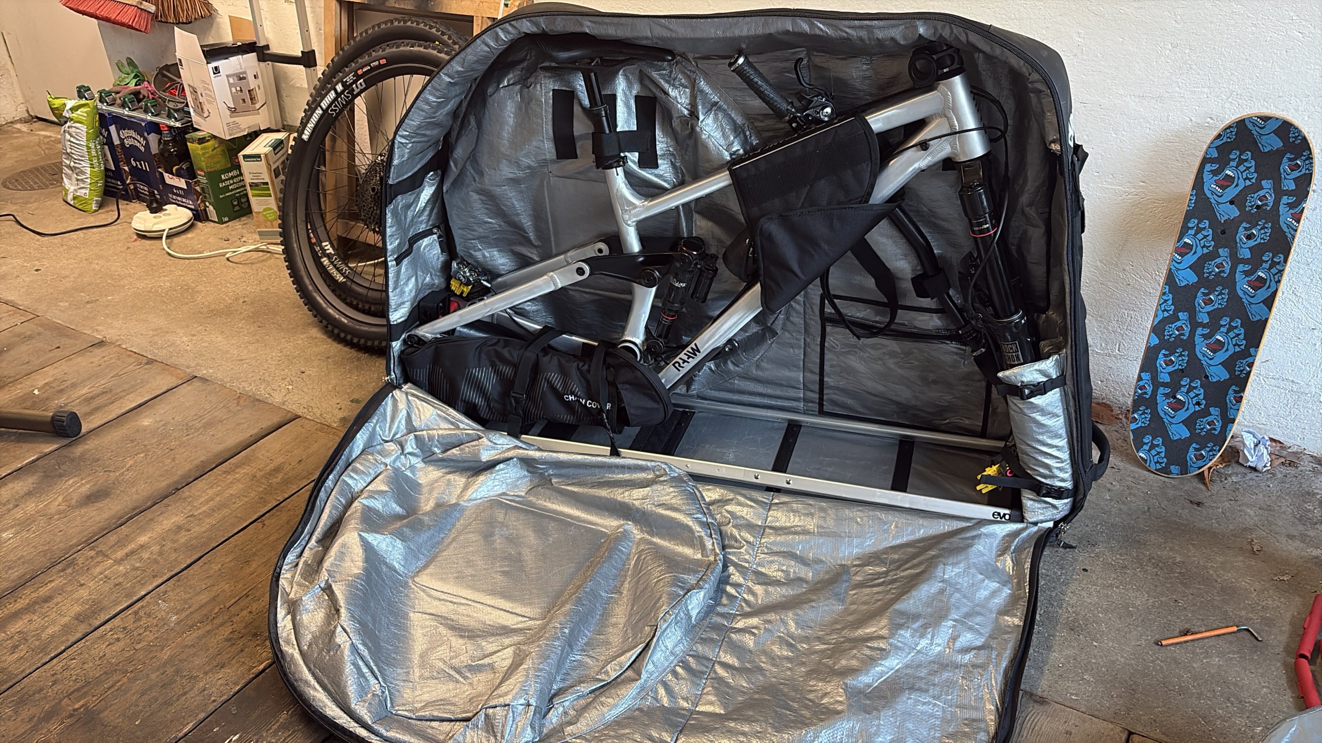

V2.2 Gr.L im Evoc Bikebag Pro mit Bike Stand Pro. Schaltwerk und vordere Bremse muss ab, Gabel um 180 Grad gedreht. So passt es exakt. Ein cm mehr und ich hätte doch das Jibb nehmen müssen….

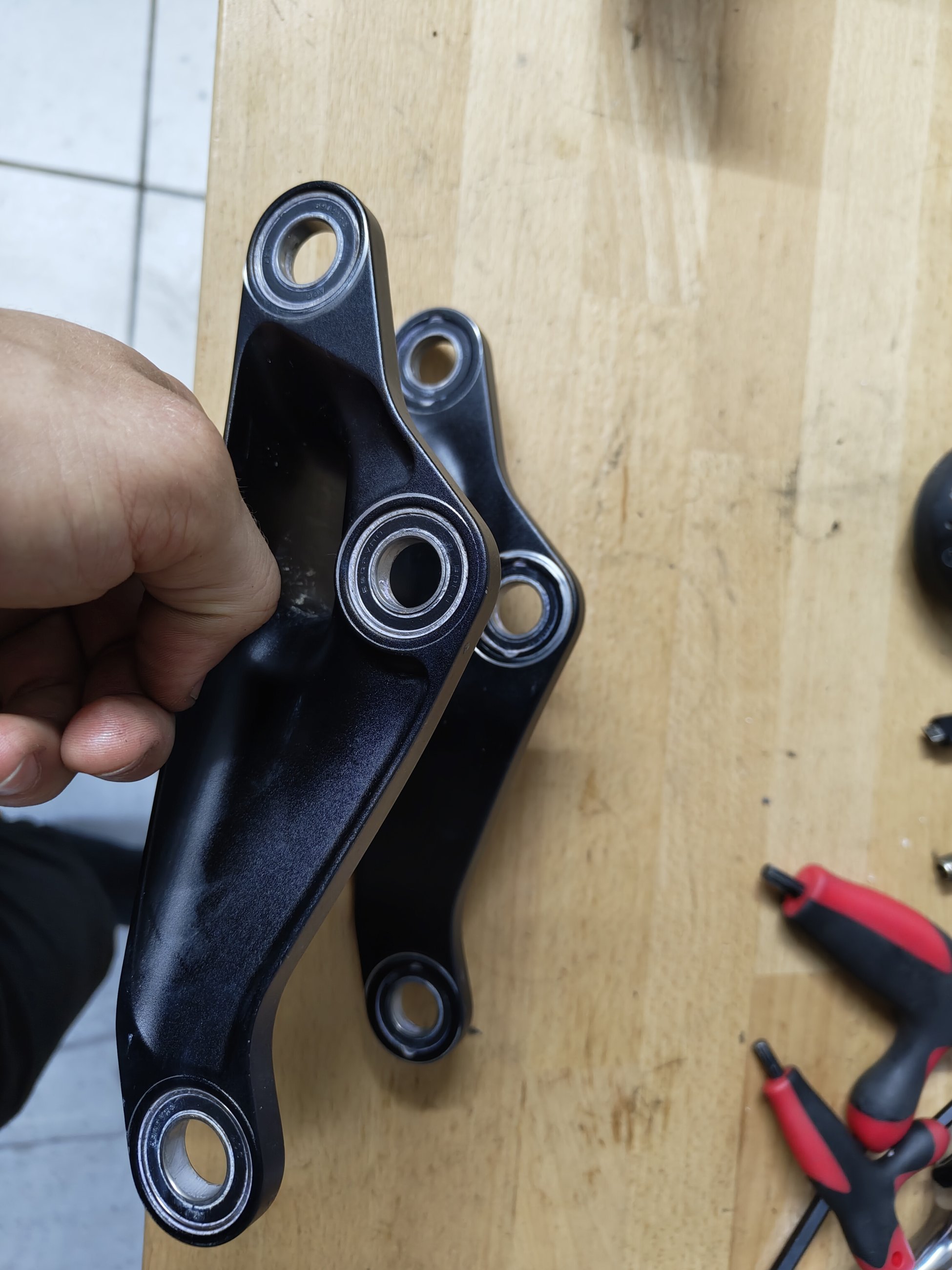

Ich habe beim Mid-Season Service im kühlen Keller, feststellen müssen das am Rocker schleifspuren von den Dichtscheiben sind.
Die waren beim letzten Service nicht da oder weniger ausgeprägt.
Jetzt die blöde Frage, gibt's das öfters?
Sollte ja eigentlich nicht so sein.
Wenn da dreck rein kommt, kann das schon mal sein. Habe ich auch an 1-2 Stellen.
Nicht weiter tragisch. Habe ich schon deutlich schlimmer an Carbon Bikes gesehen. Da dann aber direkt an den Rahmenteilen.
OK, denke auch das es vom Dreck kommt, dafür gibt's jetzt auch ne Satz neue Dichtungen, da diese auch mitgenommen aussehen.

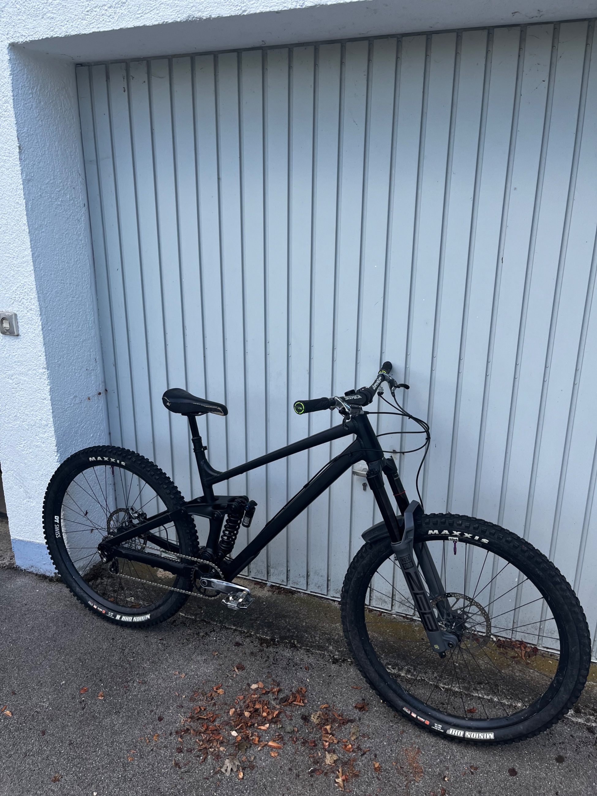

fast komplett...Madonna V3 L mit Oneup V2 und 210, hatte das Gefühl wenn ich sie weiter runter mache funktioniert der Auslöser nicht mehr ideal. Ach ja, ich bin jetzt auch seit neuem im Team Madonna :bier:
Sieht wie ein schöner No-Nonsense Aufbau aus 👍
Ist aber Full 29 und nicht MX wenn ich kein Knick im Auge hab?
Berichte aber gern mal vom direkten Vergleich zum Bronson und generell wie die ersten Eindrücke sind!
Ja ist Full 29, wollte dies zuerst ausprobieren, da es von Raaw für das entwickelt wurde und auch als 29 Empfohlen wird. Der MX Link liegt aber schon bereit und wird irgendwann auch getestet.
Das ist sicherlich auch einer der Unterschiede die man direkt merkt, generell bin ich schneller unterwegs mit den Madonna, auch der steilere Sitzwinkel merkt man deutlich im Uphill. Das Mehrgewicht fällt dafür weniger krass auf, da habe ich nicht das Gefühl wirklich mehr nach oben schleppen zu müssen auf meinen Hometrails.
Das Vorderrad geht weniger leicht in die Luft, also man muss schon mehr effort geben, um die Front zu heben. Aber in den Kurven und auch auf dem Rest des Trails hatte ich bis jetzt nicht das Gefühl viel an Wendigkeit verloren zu haben.
Ich muss sicherlich noch mehr fahren und das Fahrwerk noch feiner abstimmen, um weitere Eindrücke zu sammeln.
Generell bin ich aber begeistert vom Rad bis jetzt und bereue den Wechsel überhaut nicht.
Freue mich schon jetzt das Madonna in Finale zu testen, da wird der Unterschied sicherlich nochmals besser spürbar sein.
