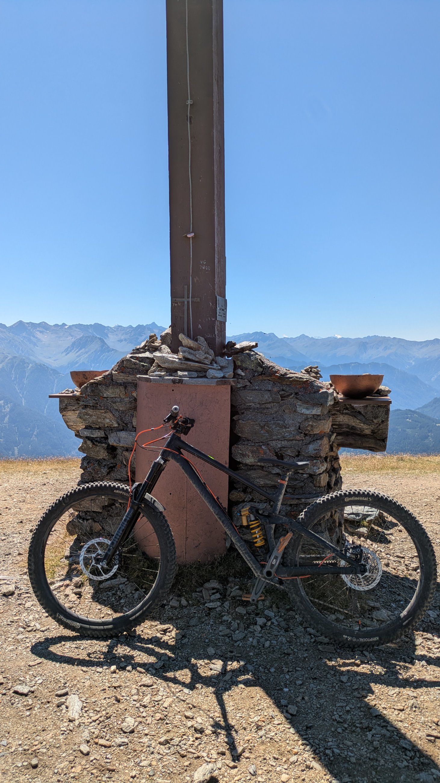

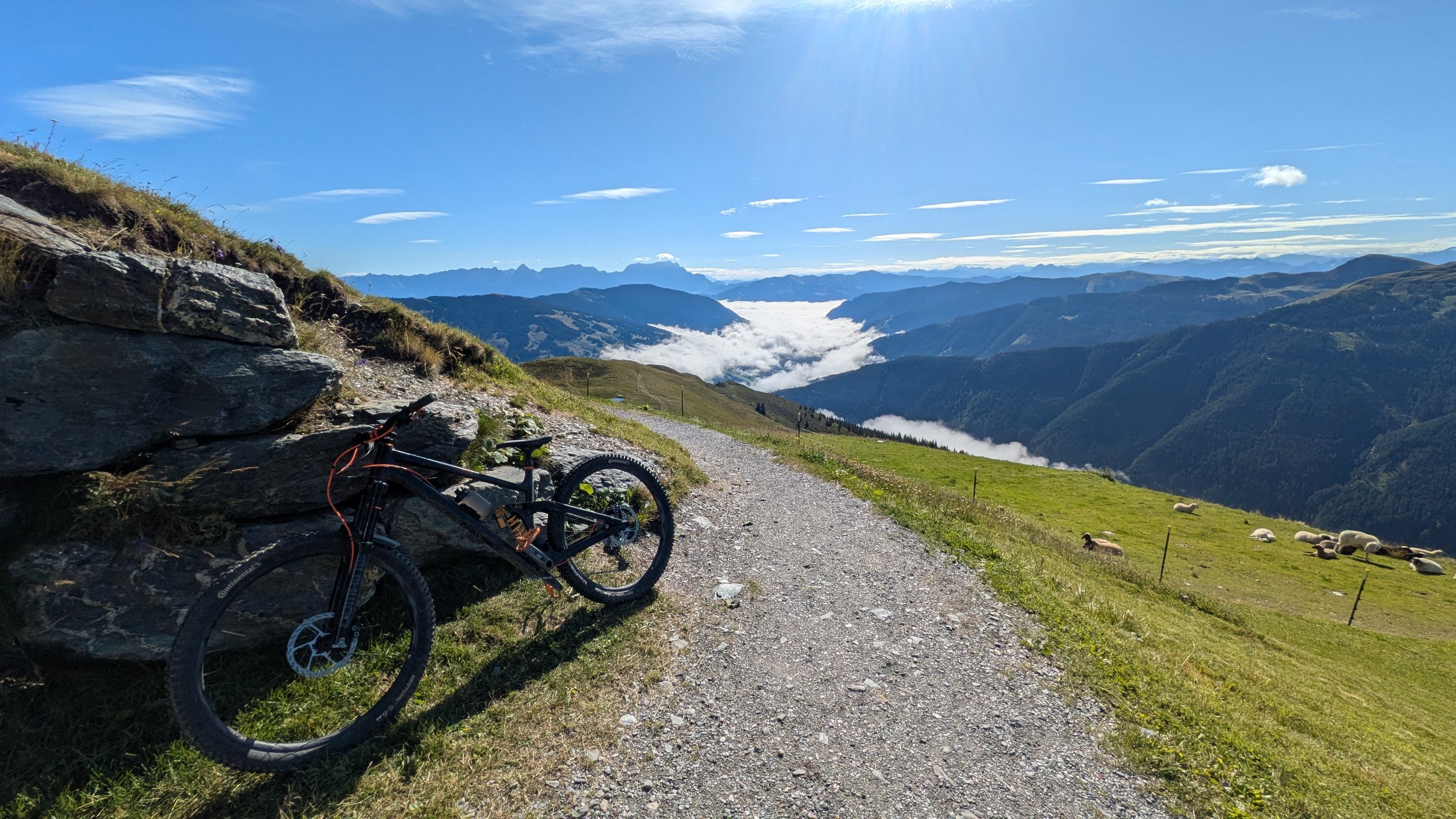

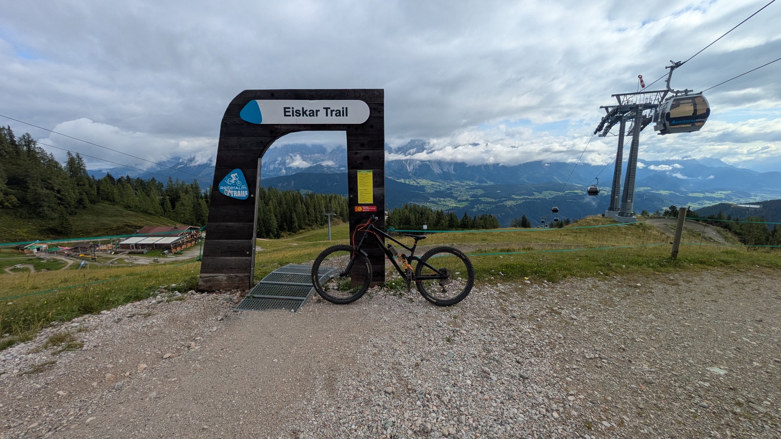

Madonna kann so einiges😉
Letzte Woche Reiteralm, Saalbach und Serfaus gewesen.
Diese Woche am Reschenpass weiter testen😁

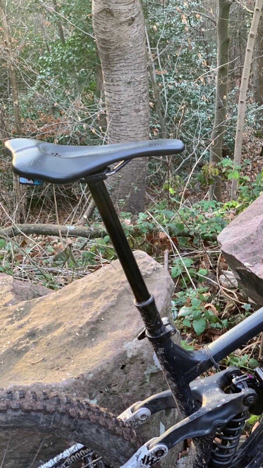

Ich konnte meine 240mm oneup im v2 XL nicht komplett versenken. 1cm hat sie mindestens rausgeschaut. Hier gibts irgendwo ein Bild davon. Ist schon 1-2 Jahre her.
Edith hat’s gefunden.

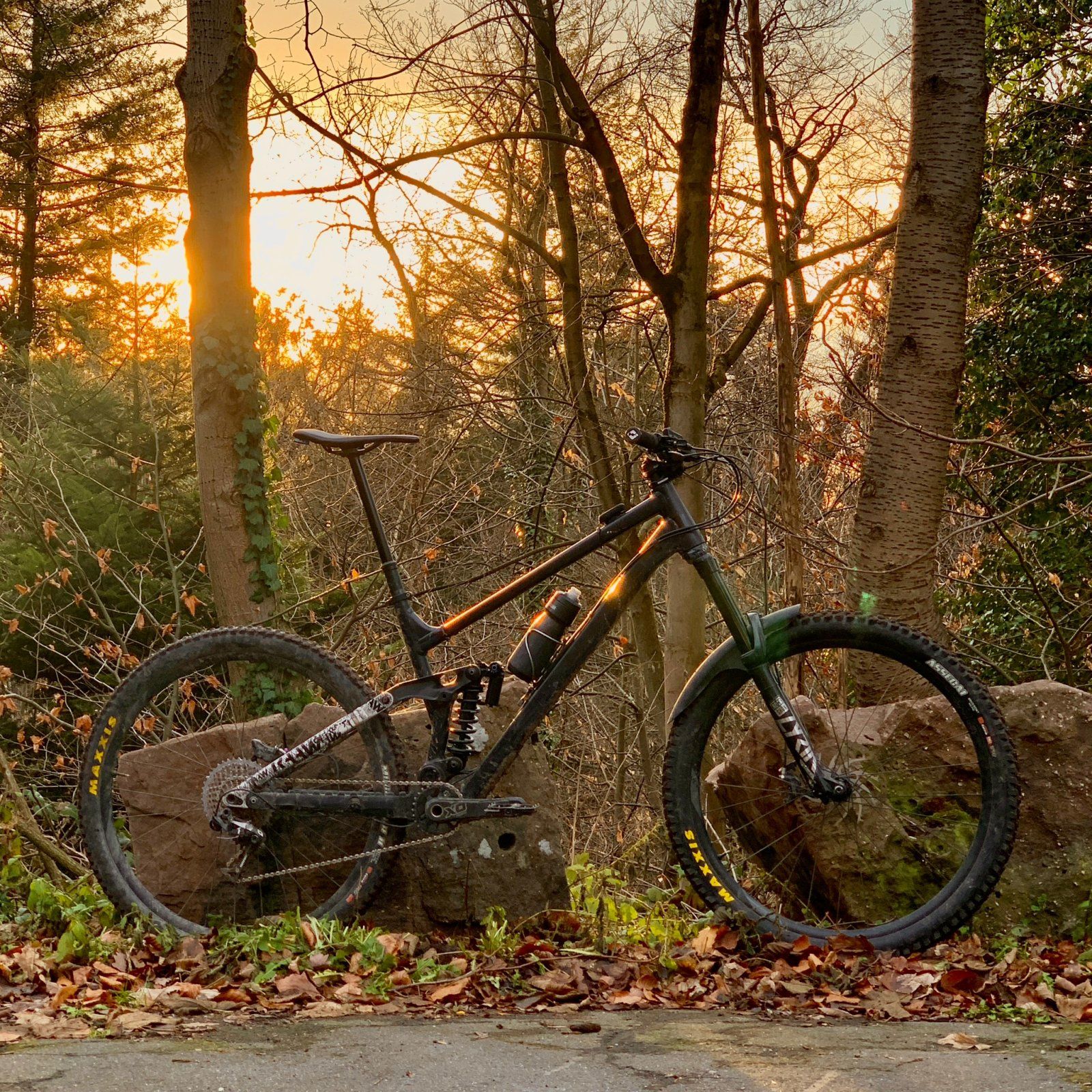

für alle die überlegen ob eine OneUp 240mm ins madonna passt:
an meinem XL rahmen steht sie tatsächlich noch ca 2-3cm heraus. lässt sich also nicht ganz versenken. ich muss sie ca 5 cm herauziehen, dass es für meine beinlänge passt...
einen sehr großen mehrwert spüre ich davon übrigens nicht. das bisschen mehr beinfreiheit bringt mir persönlich jetzt nicht die welt. aber nettes gimmick.
