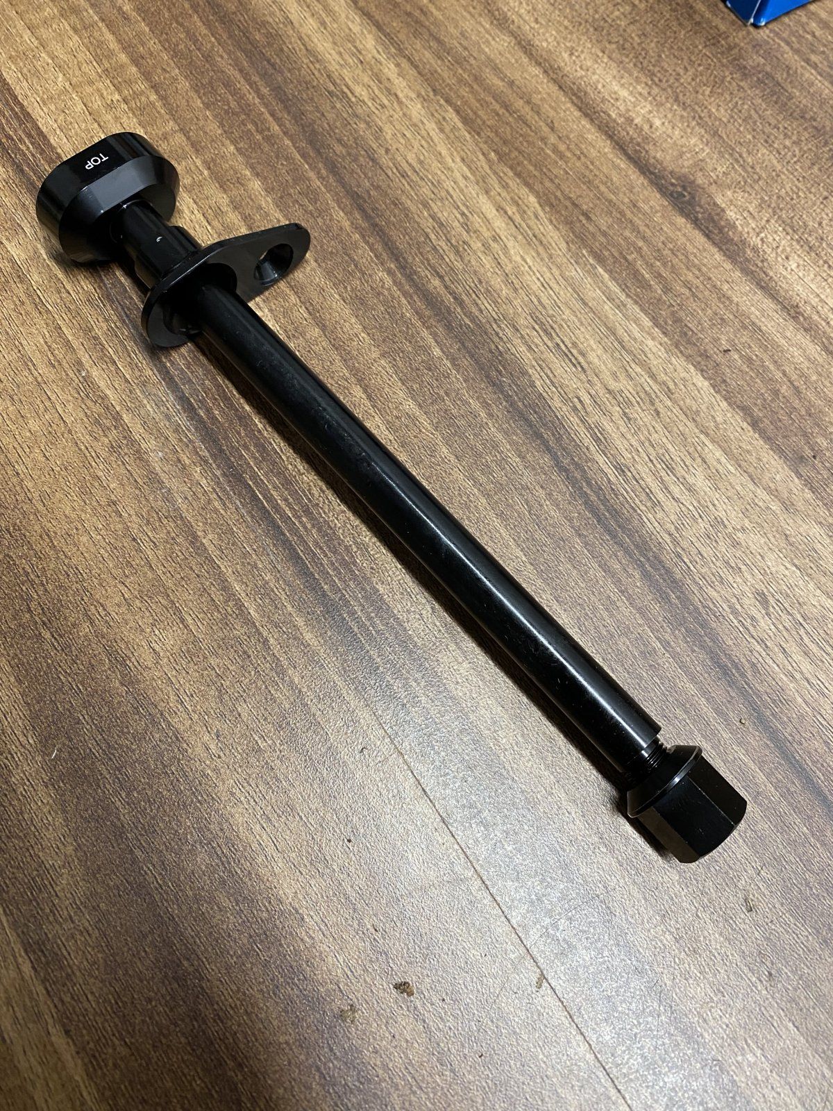

Will hier jemand die neuen Steckachse (L Rahmen, 445 Kettenstreben) fahren?
203 445 Bremsadapter hätte ich auch noch.

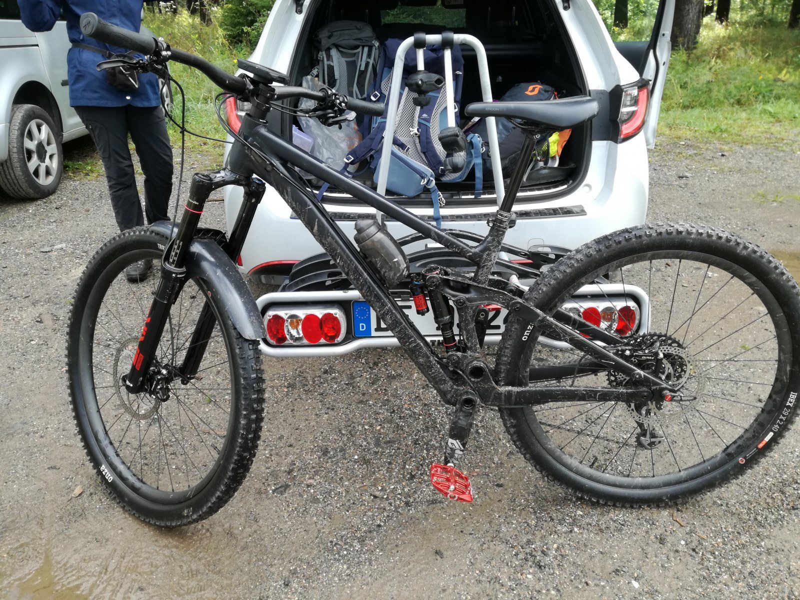

Hi,
ich war letzte Woche das erste mal mit meinem "neuen" gebrauchten Madonna V2 richtig unterwegs. War in Rabenberg, heißt alles selber hochkurbeln, ging es super, hatte erst bedenken ist schon viel Rad für mich, bin ca. 170 cm und habe ein M mit 160er Stütze drin, schaut noch 1 cm raus. Ist auch mein erstes Fully und erstes 29er, rollt spitze, Bergab echt ein Wucht und hatte letztes Jahr mir mal ein 27,5er Giant Reign geliehen, das fand ich nicht so toll auf dem Trail, aber das Madonna liegt so gut, lässt sich super manövrieren und leicht abziehen an Kanten.
Sprich bin mit dem Rad zufrieden.
