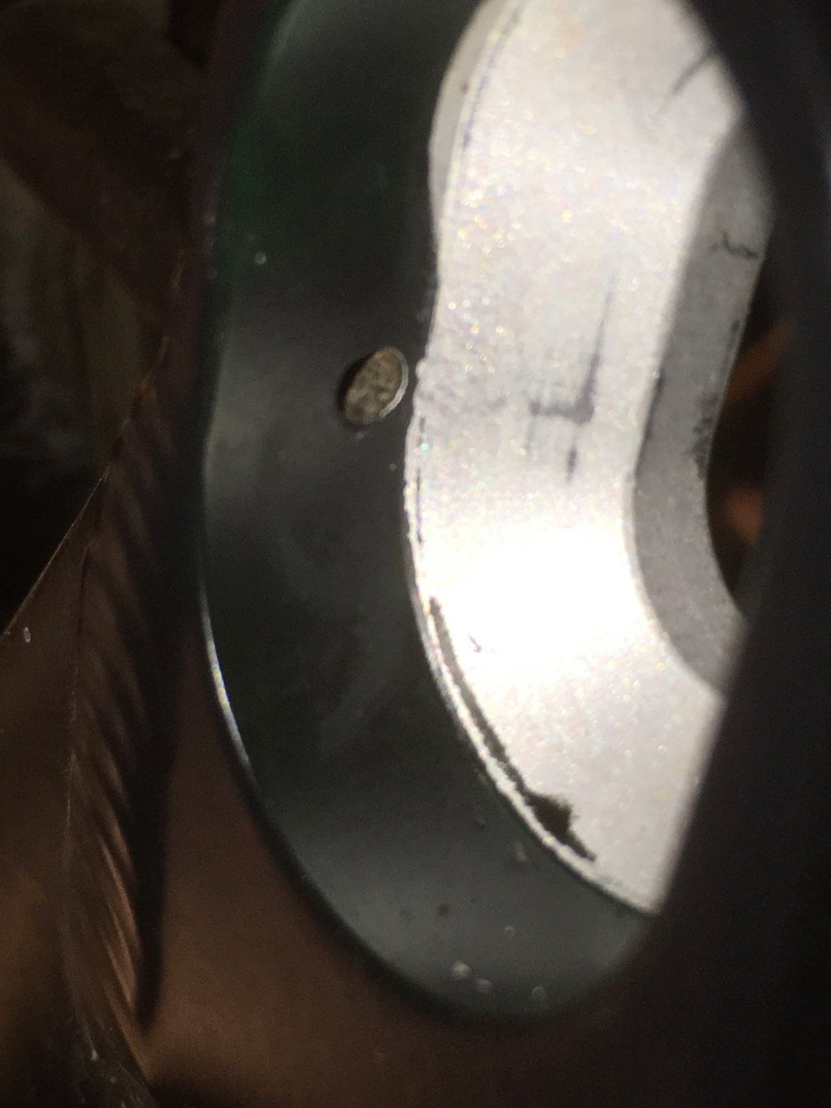

Bin bei der V2.2 noch immer nicht geräuschfrei. [...] Es schaut so aus als ob es von der Steckachse kommt, da ist immer wieder Dreck zwischen dem integrierten Ausfallende und dem Rahmen, eigentlich auch immer an derselben Stelle. Von außen abkleben hat nichts geholfen, der arbeitet sich wohl von innen rein.
Bin dem Problem jetzt etwas näher gekommen:
Der Dreck war immer an derselben Stelle weil sich da ein Vorrat in einem Loch gesammelt hat, in der Aufnahme für das Ausfallende, in Richtung der Sattelstrebe. Das Loch ist mir beim Reinigen bisher nicht aufgefallen, deswegen war dann immer wieder so schnell Dreck auf der Achse und hat wohl die Geräusche verursacht.
Keine Ahnung wie da eine relativ große Menge Dreck rein gekommen ist. Glaube nicht dass das über die Steckachse kam, kann aber auch sonst in der Sattelstrebe keinerlei Öffnungen finden wo Dreck reinkommen könnte.
Hier ein Foto, schon nach dem Reinigen:
Hoffentlich ist jetzt mal Ruhe, aber mal schauen ob sich da wieder Dreck drin sammelt.
Interessieren würde mich auch wozu das Loch an dieser Stelle gut ist ...
Schöne Grüße, Robert

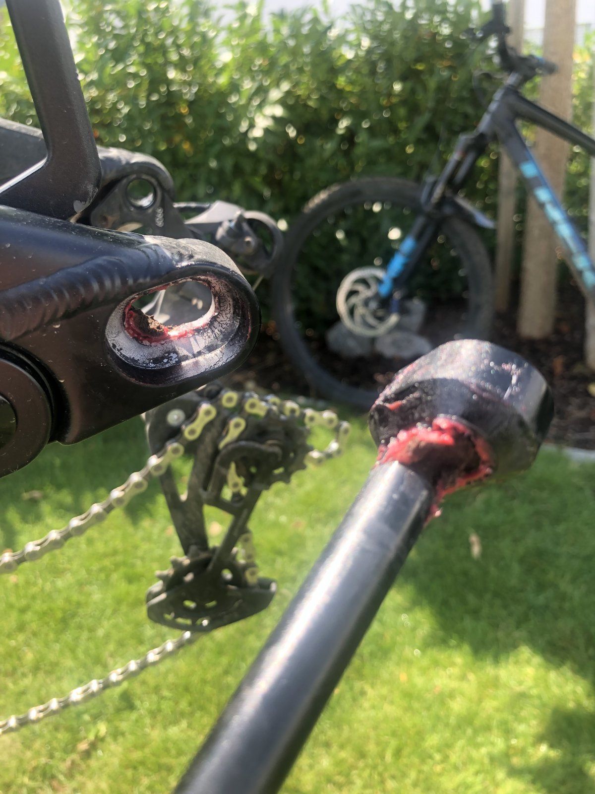

Hab heute Reifen an den Rädern gewechselt und die Steckachse vor dem reinigen fotografiert.
Das ist wirklich ein Dreckmagnet. Man sieht auch mein Experiment mit viel Fett.
Es macht wohl keinen Unterschied, hab jetzt auf das Fett verzichtet.
Die Dreckmenge hat sich gesammelt in 2 Tagen Sölden (trocken), 80km auf Trails.
Das ist wirklich ein Dreckmagnet. Man sieht auch mein Experiment mit viel Fett. Es macht wohl keinen Unterschied, hab jetzt auf das Fett verzichtet. Die Dreckmenge hat sich gesammelt in 2 Tagen Sölden (trocken), 80km auf Trails.
Hab jetzt auch mal die andere Seite aufgemacht, also das Ausfallende beim Schaltwerk, da hat sich auch schon einiges innen angesammelt. Scheint wohl wirklich eine Schwachstelle der Madonna V2(.2) zu sein, zumindest hatte ich das in der V1 nicht so in diesem Ausmaß.
Verursacht der Dreck dort bei dir auch Geräusche?
Sorry, bin grade nicht daheim und deswegen keine Fotos. Kann das für das V2 ohne die neue Achse nicht bestätigen. Da hab ich alles schön dick mit Liqui Moly Bootsfett „abgedichtet“ und seit dem ist da kein Dreck reingekommen. Knarzt auch nix. Da wird zum Reifenwechsel aber auch nur die handelsübliche Achse rausgenommen und die Aufnahmeblöcke verbleiben im hinteren Rahmendreieck.
Könnt ihr da nicht einfach eine Ladung Silikon in das Loch reingeben?
Dann ist es dicht und notfalls bekommt man das ja problemlos mit einem Messer wieder raus?
Dann ist Ruhe.
Zweiter Tipp gegen Knarzen (geht aber nur da, wo nicht extrem viel Wasser hinkommt):
statt Fett stinknormale Tafelkreide reinreiben/bröseln. Das gibt auch Ruhe und zieht keinen Dreck an…
Kann mich dunkel erinnern das das hier im Thread schon mal ein Thema war. Wäre interessant warum manche das Problem mehr haben, andere weniger. Terrain das man befährt spielt sicher eine Rolle, vielleicht auch Laufräder in irgendeiner Form?
Danke für den Tipp mit dem Bootsfett, werde das mal probieren.
So einen ähnlichen Gedanken hatte ich auch, hab mir eine Dose Flüssiggummi zum sprayen bestellt, kann man angeblich gut wieder ablösen. Das ist dann das nächste Experiment nach dem Bootsfett.
Ich kann das Liqui Moli Bootsfett auch wenn ich kein Geld dafür kriege etc. nur immer wieder empfehlen. Man muss nur ein paar ehrliche reviews auf Amazon lesen und weiß direkt bescheid. Jedes dritte Review wurde von zufriedenen Mountainbikern geschrieben obwohl es für Bootsanwendungen gedacht ist. Soll schon was heißen.
