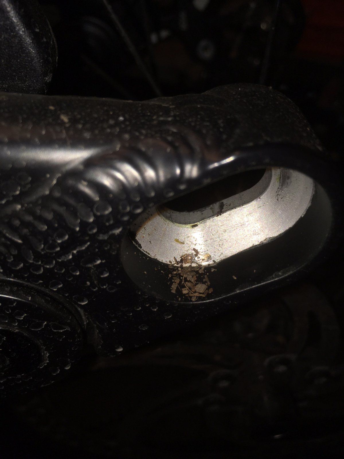

Das heißt entweder warten auf das nächste Madonna und Rahmen aufbauen oder direkt tauschen. Die Steckachse hinten hat sich auch schon gelockert - hab jetzt mit Schraubensicherung nachgeholfen.
Bei mir war Knarzen [...] jetzt in der V2.2 schon zweimal wegen Dreck hinten an der Steckachse.
Das Knarzen/Knacken an der Steckachse ist Ende letzter Woche erneut aufgetreten, Grund war wieder Dreck der sich da reingearbeitet hat, siehe das Foto unten. RAAW hat wie immer sehr zügig auf meine Anfrage reagiert und geraten die Achse mal mit 25NM anzuziehen statt den sonst empfohlenen 15NM. Vielleicht hat es also ja auch etwas mit einer zu lockeren Achse zu tun, werde das mal ausprobieren und beobachten.
