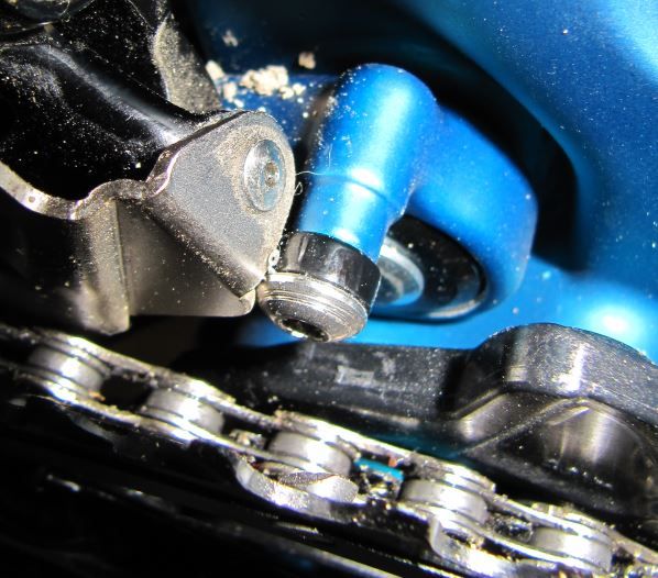

...außerdem ist die Kettenführung ständig am Schleifen...
Ich habe keine 1x11 sondern XT 2-fach (Slide 8.0).
Hatte ich anfangs auch, bis ich gemerkt habe, dass Radon eine Schraube mit zu großem Kopf verbaut hat (siehe Bild). Dadurch konnte der Umwerfer nicht in seine Grundposition und die Kette war auf dem kleinen Kettenblatt ständig am schleifen.
Schraube getauscht, seitdem ist Ruhe...

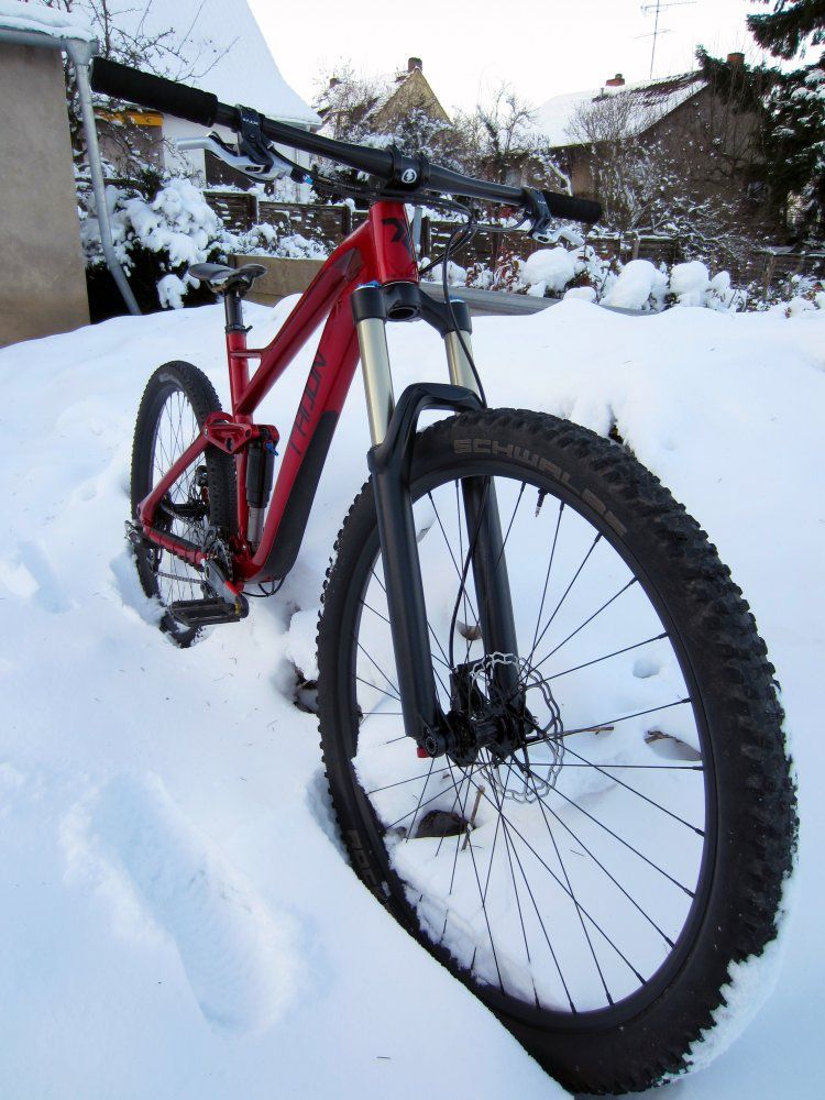

Ich habe eine 150mm 29er Gabel verbaut und würde (für mich) auch keine 160er samt 29er Laufrad verbauen. Die Geo ändert sich dann zu stark. Das 29er VR baut die Front um 19mm höher als 27,5 zoll. Das ist schon eine Menge. Um das zu kompensieren habe ich die 150mm Gabel verbaut. Macht dennoch eine 9mm höhere Front als üblich (mal unabhängig von der EBL der Gabel). Dafür habe ich auch alle Steuerrohr-Spacer rausgeschmissen und fahre einen Flatbar. Das Rad bügelt so über alles drüber, was sich mir in den Weg stellt.
Kollisionen mit dem 29er am Rahmen oder sonstwie gibt es keine. Ist auch noch viel Platz. (Bild)
