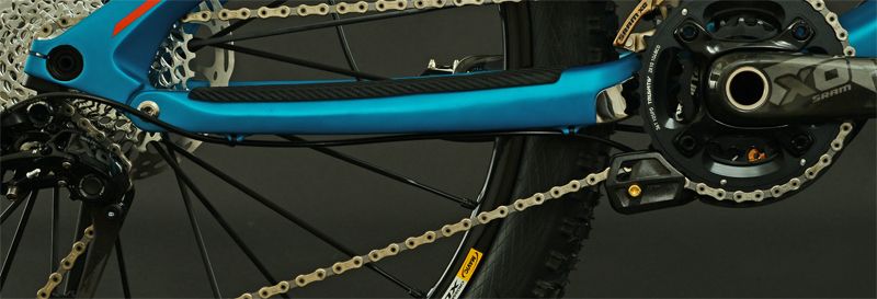

Hallo,
unsere Carbon Bikes sind mit gepolsteter Spezialfolie am Unterrohr und an der Kettenstrebe geschützt und mit Blechen im Tretlagerbereich (Chainsuck). Dennoch ist es ein egute Idee bei allen Bikes nach der Anpassung von Vorbau, Lenker, Griffen etc. die Berührungsstellen zwischen Rahmen und Zughülle zusätzlich mit Schutzfolie zu bekleben. Das lässt den Rahmen auch nach der Saison noch taufrisch aussehen. Welche Folien in Fragen kommen, ist ja schon in diesem Forum hinlänglich dargestellt worden.

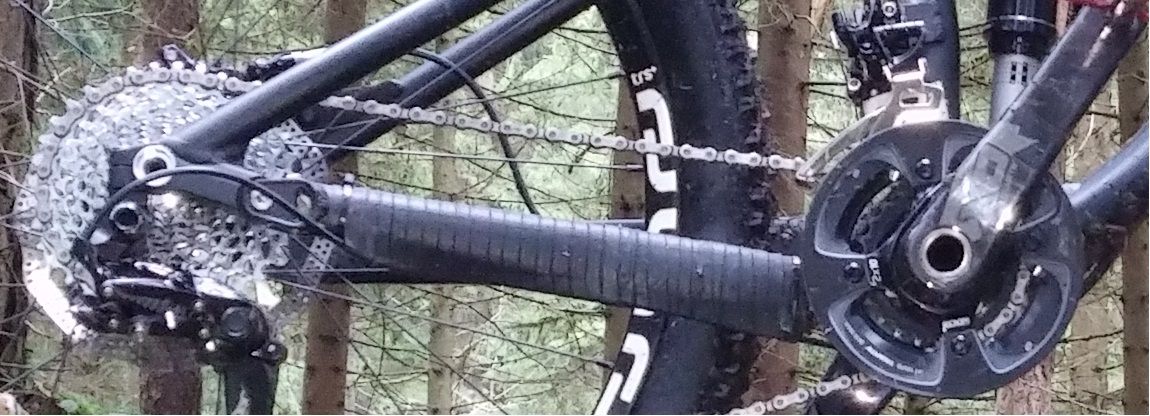

Tip: selbstverschweißendes Klebe/Montageband. Ist dicker, daher wiederstandsfähiger als dünne Folie und klebt nicht auf dem Rahmenteilen. Habe damit Kettenstrebe ummantelt und jeweils mit Kabelbinder vo/hi fixiert.

Ich habe mal eine Frage zu dem Foto von deinem Slide, was du hier geposted hast. Du hast da ja einen Bashguard auf dem Kettenblatt. War der von Werk ab drauf oder hast du ihn draufgezogen? Falls du ihn draufgezogen hast, kannst du mir sagen, ob du die Kettenblattschrauben behalten konntest oder sie gegen längere tauschen musstest?
Falls du sie getauscht hast, wie sahen die längeren genau aus bzw. hast du einen Link dazu. Ich finde nämlich keine passenden Kettenblattschrauben für meinen Bashguard, allerdings bei X1
