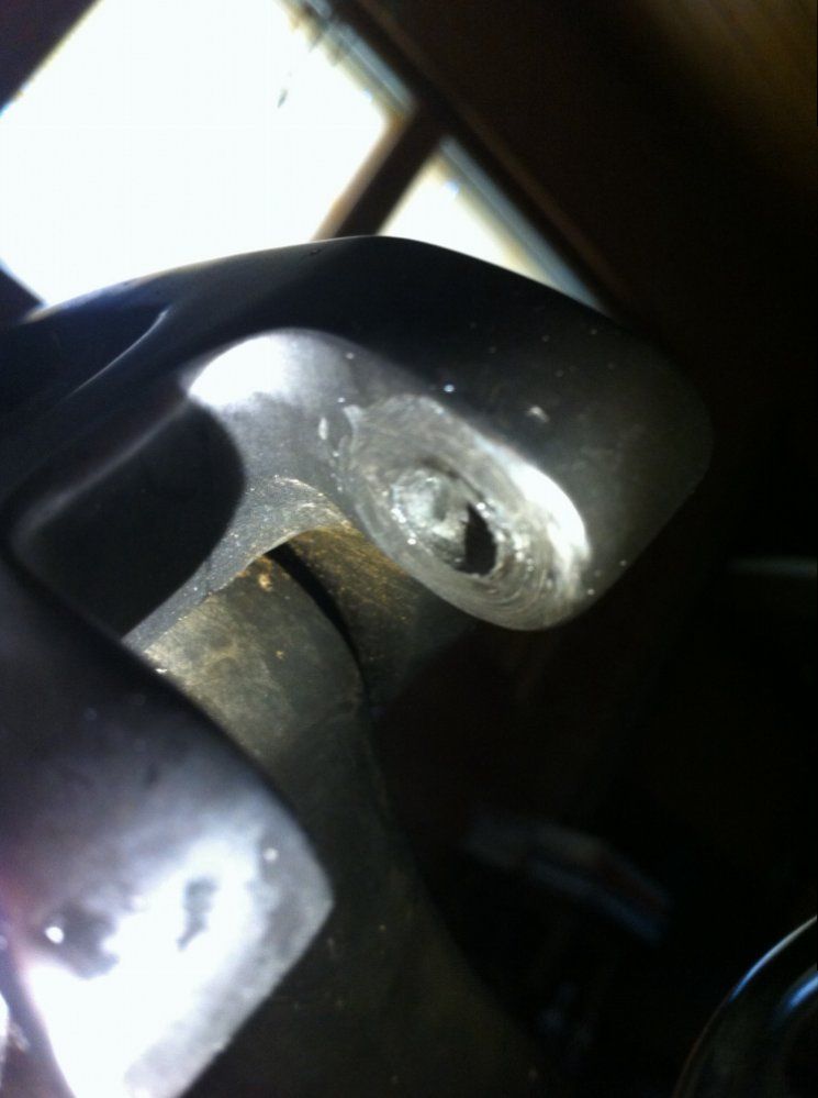

Hilfe!!!!!!!! ich habe mir gerade ein Slide 160 Carbon gebraucht gekauft.....alles top und keine Mängel.
Dann habe ich ein Knacken im Hinterbau bemerkt:
-Dämpfer sofort ausgebaut
-Obere Achse hat leichte Riefen
-Die Löcher der Achse (oben) sehen nicht gut aus
-Der Dämpfer lässt sich (nur oben festgeschraubt) unten ein kleines Stück (seitlich) hin- und herbewegen
-Unten befestig....überhaupt kein Spiel
Der Dämpfer ist nur mit einem Bolzen und einer Gegen-Schraube befestig, keinerlei Scheiben usw.!?
Ich stehe in Kontakt mit dem Verkäufer, er hat den Hinterbau nicht ein mal angefast! (ca. 800km)
Was soll ich tun??? Neue Dämpferwippe??

Mach neue Dämpfer Buchsen rein. Achte auf die Breite der Buchsen sollte beim Carbon Rahmen
die 22,2 nicht sehr Unterschreiten. Ev. nur die Montagebuchsen sollte aber ein Fachmann beurteilen. Gruß Bodo

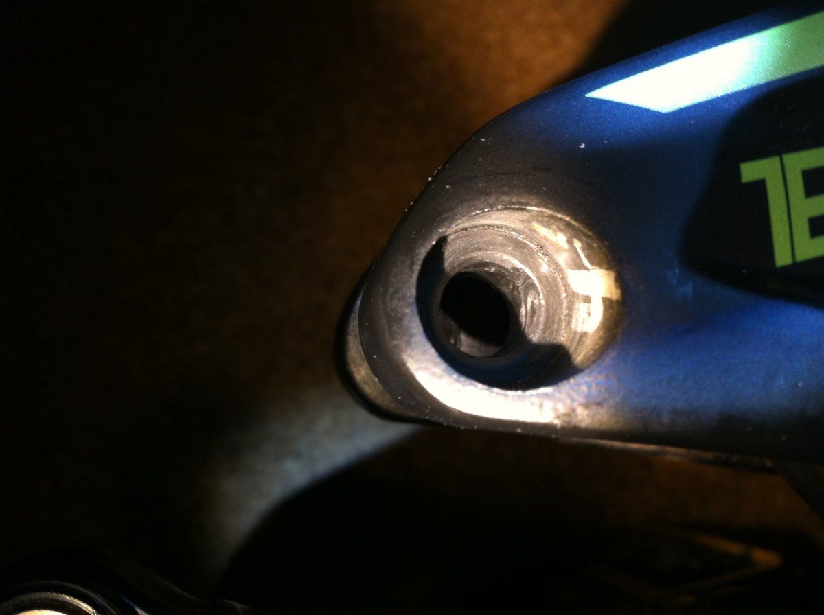

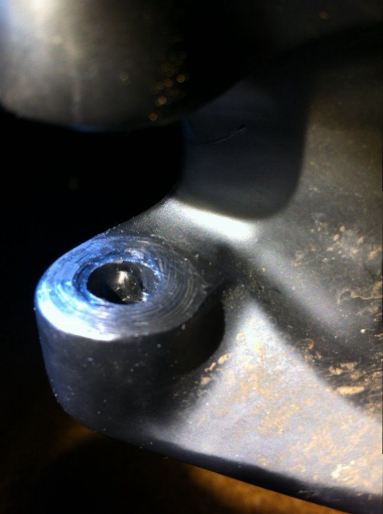

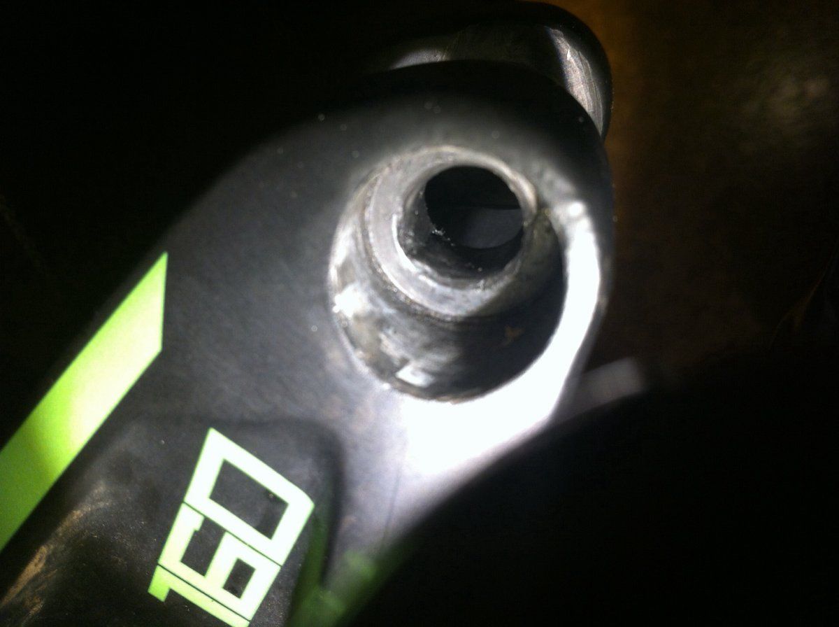

So, ich hoffe, dass man da etwas erkennen kann!
Da ist keine Buchse, Einsatz oder irgendeine Scheibe gewesen!? Ist das richtig so? Ist eine Dämpfer bei einem Bike für knapp 3 1/2 tausend Euro nicht gelagert?

Hallo,
die Vermutung liegt nahe, dass Seitens des Vorbesitzers etwas am Rad falsch gemacht, oder mindestens nicht beachtet oder gewartet wurde. Wir möchten Dich aber nicht im Regen stehen lassen und sind bereit auch eventl. vom Vorbesitzer zu verantwortende Beschädigungen wieder gerade zu biegen. Darum biete ich Dir folgendes an:
Bitte schicke den Dämpfer, die Bolzen, die Hülsen und die Wippe zu uns. H&S Bike-Discount GmbH, Auf dem Kirchbüchel 6, 53501 Bonn zu Händen Karsten.
Wir tauschen die verschlissenen Teile aus und bauen alles wieder korrekt zusammen. Kostet Dich nichts! Bitte gib uns aber ein paar Tage Zeit!
Wäre das ein Angebot?
Gruß, Karsten

So eine Einbaubuchse müsste noch in deinem Dämpfer stecken.
aHR0cDovL2ZzdGF0aWMzLm10Yi1uZXdzLmRlL2YzLzE5LzE5MTEvMTkxMTk3MS11eHJhaTl5OG12aXotcm9ja19zaG94X2VpbmJhdWJ1Y2hzZW5fZnVlcl9mZWRlcmJlaW5lXzZfbW1fZnVlcl8xYTE0MmQzNDVlMWJlYTAwZDY0ODJhMWE0YTdmOTBjYi1tZWRpdW0uanBn.jpg
Ja, in meinem Dämpfer schon, nur nicht in der Wippe nicht. Ich wundere mich, dass da nichts weiter, als ein Loch in der Wippe ist, scheint aber so zu gehören.
