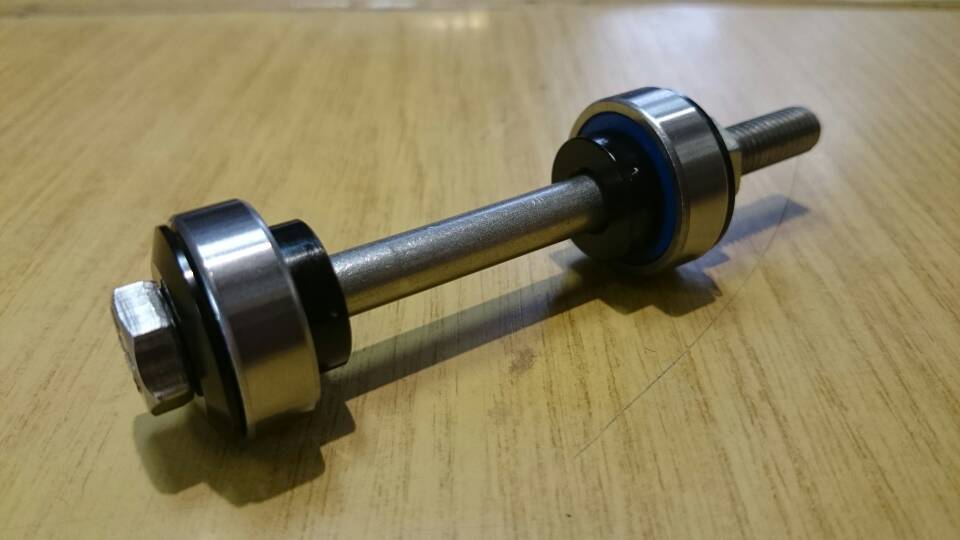

Achtung: Leider hat sich das Montageproblem der rechten Hinterbau-Schraube unter dem Tretlager wohl bis in die 2016-Modelle weitergezogen. Habe festgestellt dass sich die Schraube um ca. 5mm rausgedreht wurde, konnte es zum Glück während der Tour nachziehen bevor schlimmeres passiert ist.
Also prüft euer Bike! Ich habe das Slide Carbon 9.0 HD Modell 2016!
Der Fehler lässt sich folgendermaßen beheben:
  • Schraube komplett entfetten und säubern
  • Schraube auf Schäden prüfen
  • Schraube nur mit blauem Locktide versehen
  • Schraube mit 12 NM wieder anziehen

schade, immer noch der selbe fehler in der vormontage der rahmen, trotz einiger versuche diesen umstand zu beseitigen. würde dem rahmenlieferant mal ordentlich auf die zehen steigen....

Hi,
vielen Dank für den Hinweis. Ich habe die Info bereits an unser QM weitergeben und werde hier hoffentlich eine baldige Rückmeldung bekommen. @phw : bitte im Auge behalten und uns ggf. (per PN) kontaktieren.
Gruß, Andi
Mein Bolzen hält :)
...hier noch nicht gekürzt.

...also,bei meinem slide hd carbon 9.0 ist alles fest,hatte aber direkt beim aufbau alles kontroliert.bin jetzt knapp 1000 kilometer seit mitte dezember gefahren,kontroliere auch öfters
,gruß punki
