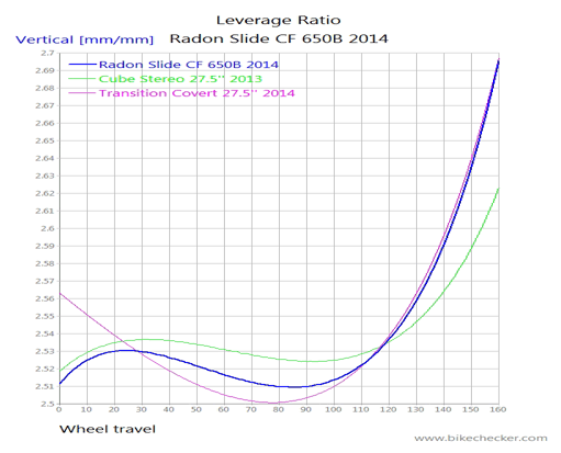

ich habe zwei Fragen. Zum einen würde ich gern wissen, welche RH ich beim Slide 160 Carbon brauche bei 1.80/87SL. Zum anderen wollte ich fragen, wie sich das Rad bei ca. 90-95kg. Fahrergewicht und doch abfahrtsorientierter Fahrweise verhält.
Ich fahre derzeit ein 2017er Canyon Spectral, mit dem ich nicht ganz so zufrieden bin. Will meinen, dass ich es auch mit max. Volumenspacern und hoher psi immer an die Grenzen des Federweges bringe. Dies liegt anscheinend am nicht optimalen Übersetzungsverhältnis. Dieses ist beim Radon doch besser. Ich wollte aber mal eure Meinungen hören, nicht, dass ich vom Regen in die Traufe komme.

Die Komponenten sind schon eher in der höheren Liga. 2fach getunete Pike mit 160mm FW und ein Cane Creek DB Air IL hinten. Mehr als 140mm FW geht nur mit einem neuen Rahmen. Problem des Spectrals ist, dass es nicht progressiv ist und durch den FW rauscht wie nix, wenn man schwer ist.
@mk91126 Die Frage ist doch, wie progressiv das Radon ist. Wenn ich mir das 2014er Modell anschaue (gab es da mal eine Änderung?), dann graut es mir.

Diesen Übersetzungsverlauf habe ich bisher noch nicht gesehen, aber das Slide 160 Carbon ist definitiv von der Kinematik her annähernd linear und braucht daher einen progressiven Dämpfer. Also nichts für eine Stahlfeder oder einen sehr großvolumigen Luftdämpfer. Ich habe in meinem Fox DPX2 einen entsprechenden Spacer verbaut und bin damit sehr zufrieden. In Kombination mit der 36-er Fox Gabel fährt das Rad sehr agil, auch im Bikepark. Aber es ist und bleibt ein leichtes Enduro mit verspielter Geometrie.

Wie hoch ist denn die Endprogression des Spectrals? Wenn der Hersteller den Tune für den Dämpfer richtig abgestimmt hat, rauscht da mit Sicherheit nix durch oder du nimmst einen Dämpfer alla DPX2, hier kannst du selber (auch hier, richtiges Grundsetup vorausgesetzt) die Progression verstellen. Richtig ist, das die Racer hier mehr Spacer fahren, um mehr Progression zu generieren und büßen dadurch bewusst Federweg ein.

Das Spectral ist wenig progressiv. Dämpfer hatte ich den Cane Creek DBAir IL und auch damit keine guten Erfahrungen was die Progression anbelangt. Ich habe mir jetzt aber ein Hardtail enduro Rahmen geholt und damit 100% Progression.
