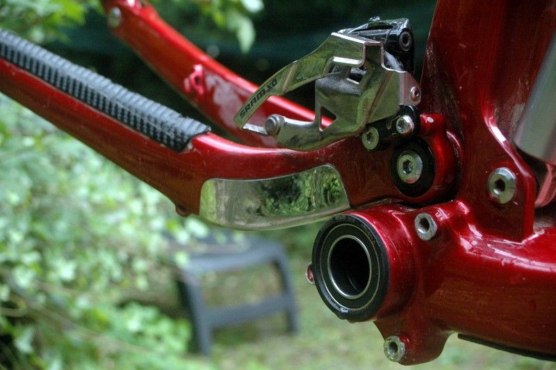

Dann noch was kann man den Rahmen mit umwerfer fahren oder ist da nur 1 fach möglich, Blick da nicht ganz durch was man da für ein umwerfer verwenden soll
Ja. Mit einem Direct Mount Umwerfer mit dem Zug von unten (weiss nicht ob die Variante mit dem von oben existiert)

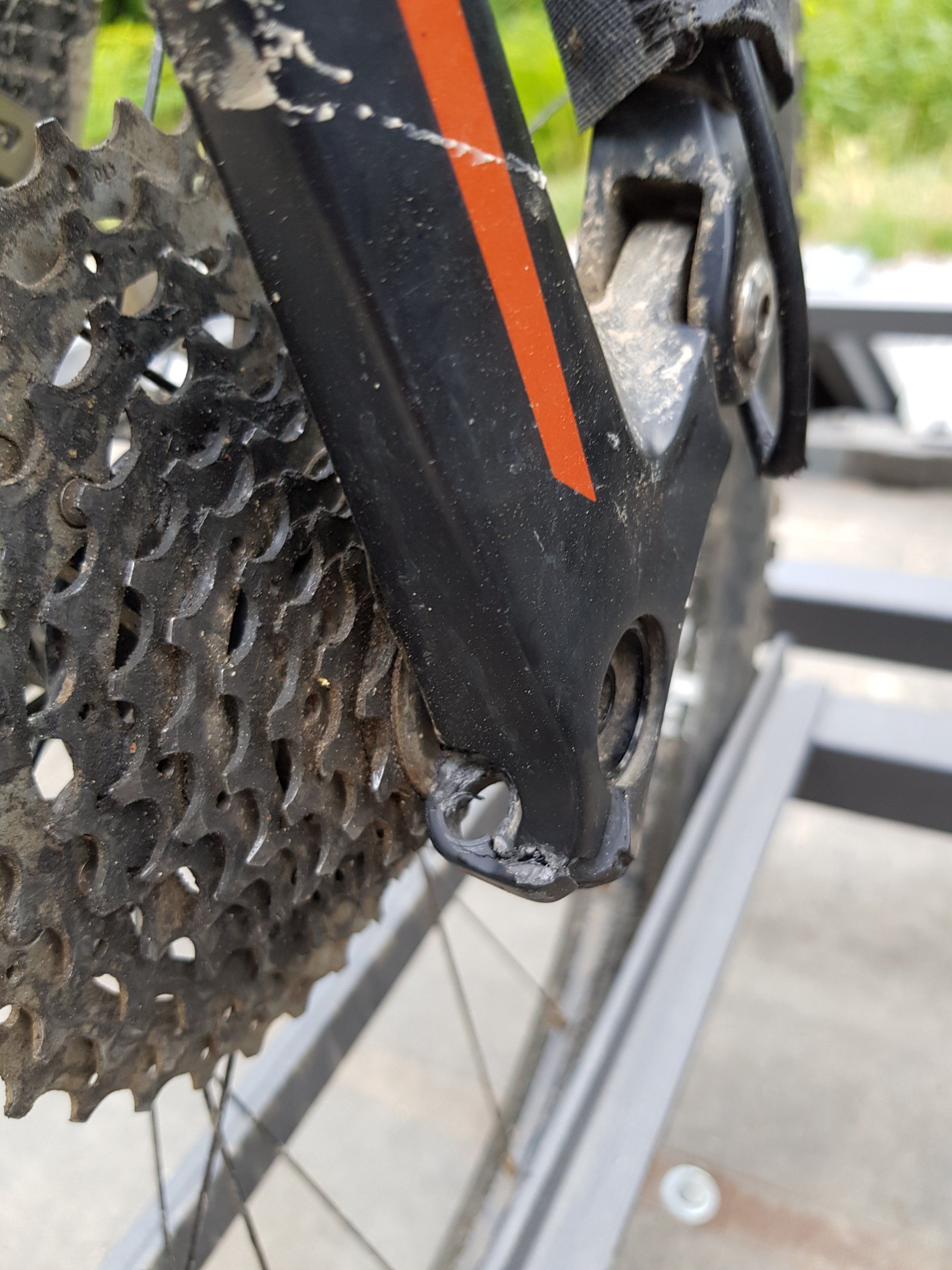

Hallo zusammen,
mir hat am zweiten Tag meines Sommerurlaubs in Finale Ligure ein Stein das Schaltwerk samt intaktem (!) Schaltauge aus dem Carbon-Hinterbau meines Slide 160, Modelljahr 2015, herausgerissen. Bei Bike-Discount kann man die Sitzstrebe auch einzeln bestellen. Für die Modelle ab 2016 gibt es aber ein neues Schaltauge. Passt das auch an mein 2015er Slide?
Hallo zusammen,
Genau wie bei mir vor 3 Jahren.
Wg. Sitzstrebe: die neue sollte passen, glaube ich damals Anfang 16 gelesen zu haben. Ich konnte es selber nicht ausprobieren, da mein Bike mit dem gebrochenen Rahmen noch in der gleichen Urlaubswoche in Frankreich geklaut wurde.
