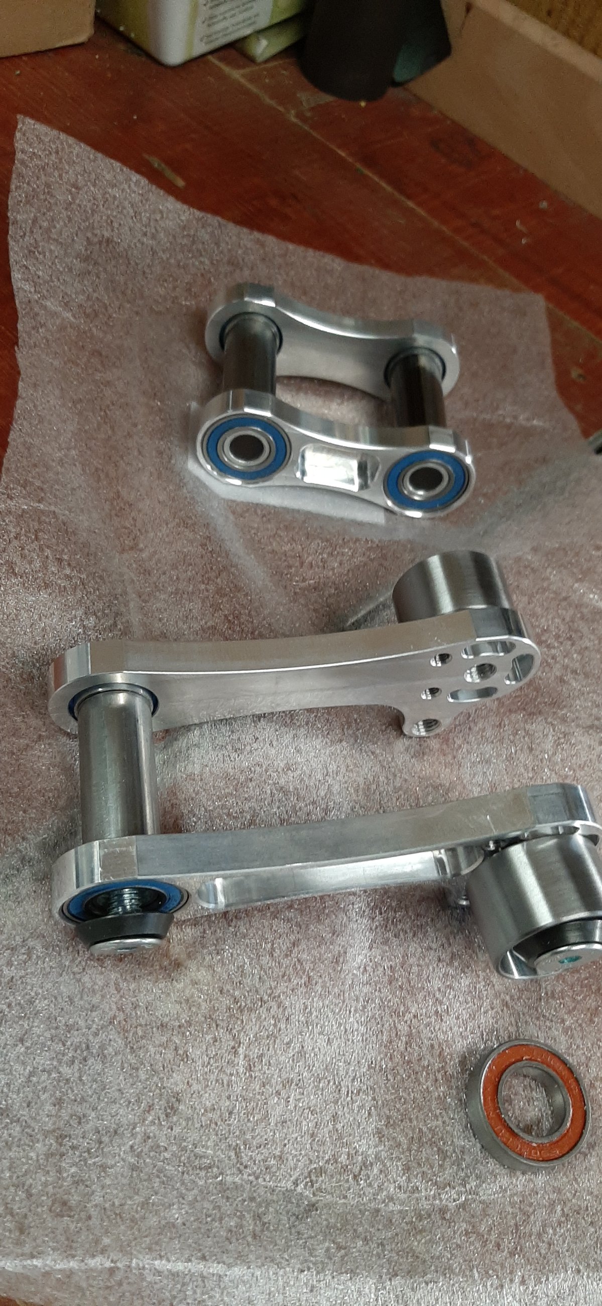

Aber es ist schon alles da - Rohre, Frästeile, Bleche, Sauerstoff. Nur Lot fehlt mir noch.
Immerhin habe ich schon mal alle Buchse und Hülsen gedreht, den DW-Link und Rocker beieinander. An DW-Link und Rocker hängen noch die Hülsen und Lagerschalen, welche später am Rahmen und Hinterbau eingelötet werden. Aber das passt schon mal alles zusammen.
So könnt es weiter gehen....
