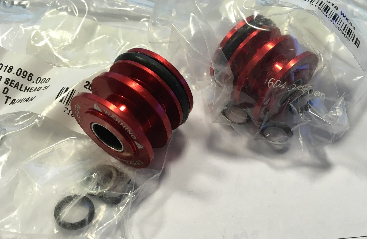

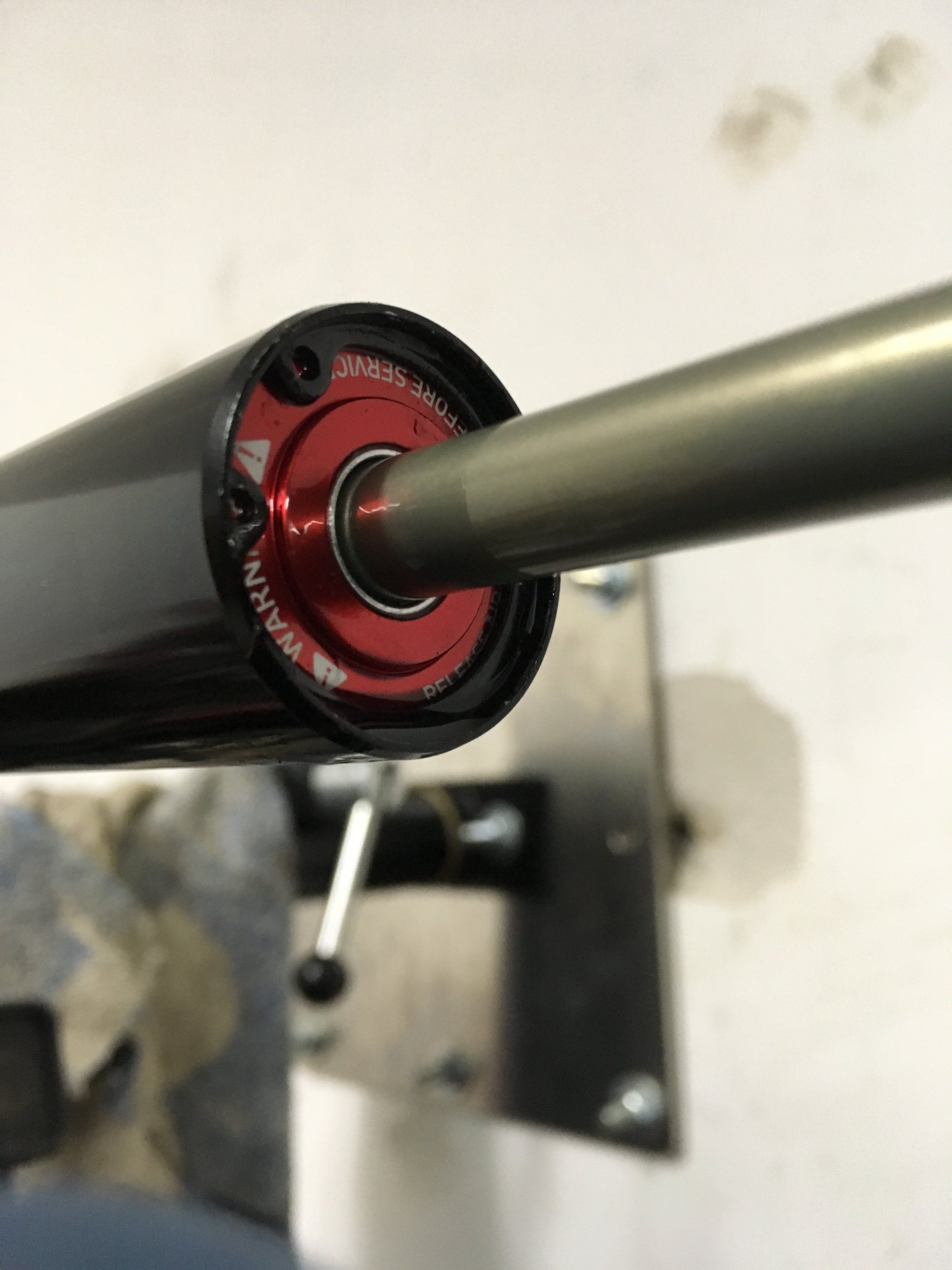

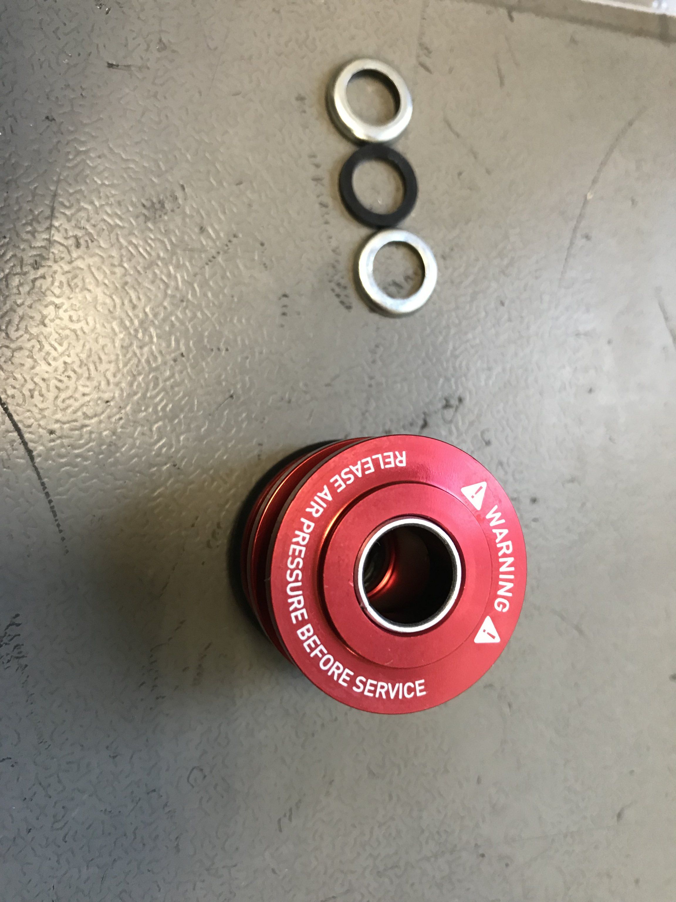

Ja genau:so wie im bild montiert, stützt sich der durchmesser mit der aufschrift am absatz im standrohr ab.
unter dem teil sitzt dann nur noch der sicherungsring.
REPLACES FLOATING SEALHEAD, BASEPLATE & WAVE WASHER
drunter dann nur noch der Sicherungsring.

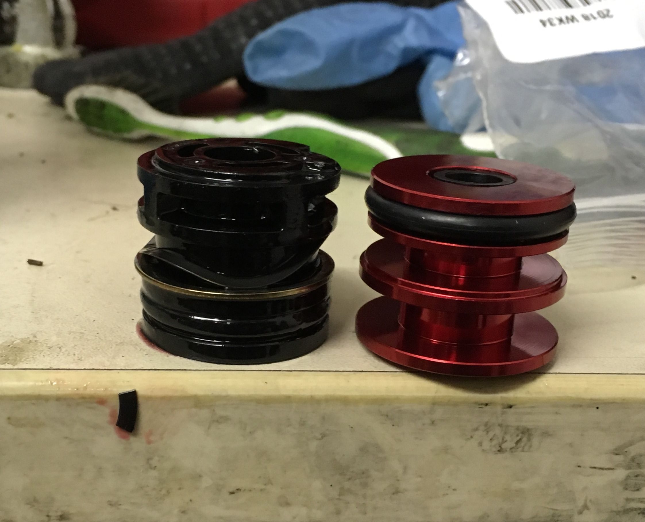

Warum die Negativkammer bei der SID nicht stärker vergrößert wird hab ich mich auch schon gefragt. Wie gesagt, vielleicht spricht irgendwas dageben. Möglichkeiten gäbe es genug, genutzt wurde keine.Auch den DebonAir Sealhead könnte man ja leicht so konstruieren, dass die Negativkammen noch um einiges größer wird.
Vermutlich nicht gewollt, und deswegen auch nicht der hohle Airshaft.
Umso spannender ob es mit dem Drehteil funktioniert.
