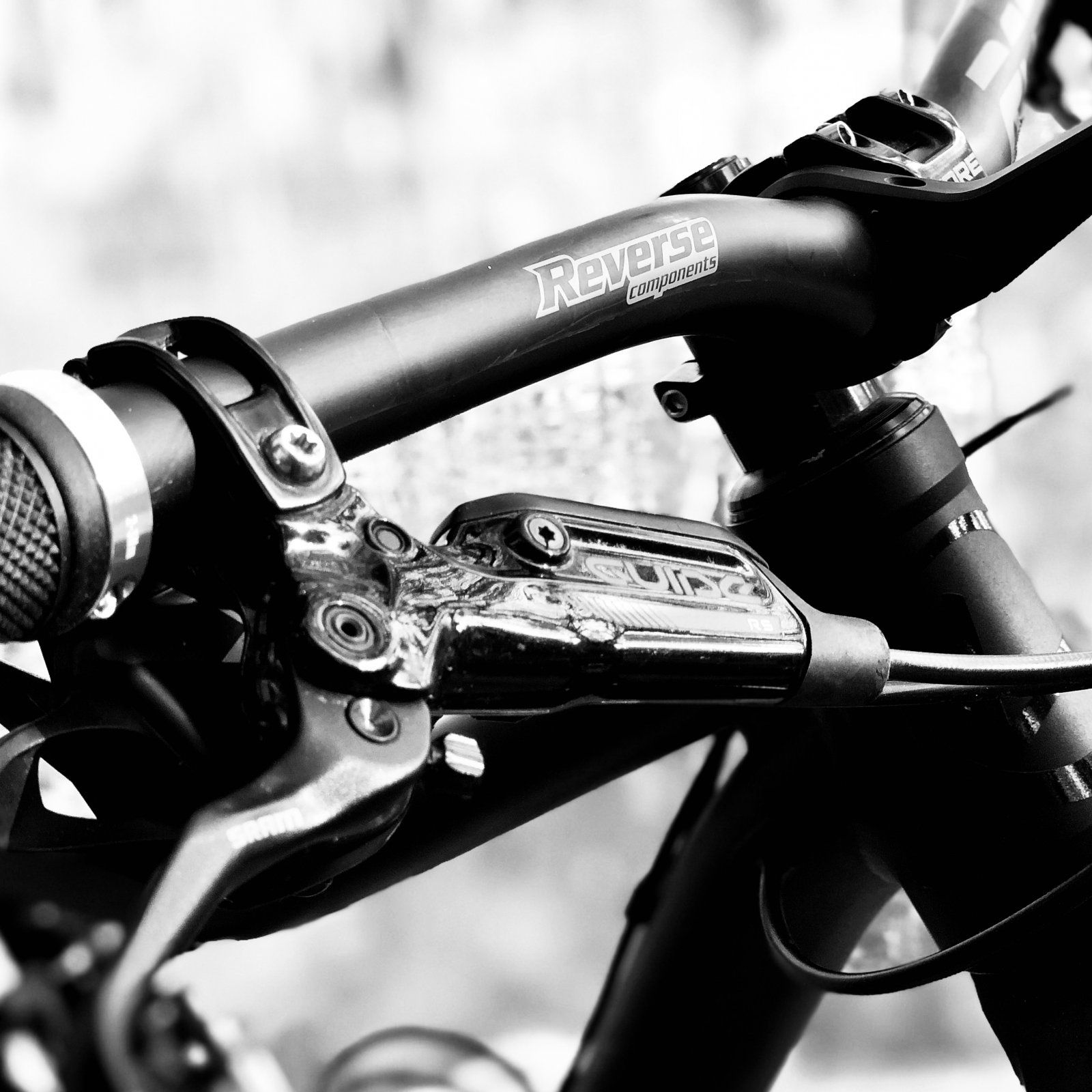

... habe mir gerade den Lenker gezogen. Ich finde das Shape des Lenkers sehr angenehm und die 20mm Rise steigen optisch ansprechend an. Nach dem Test von "enduro-mtb.com" scheint der Lenker trotz des geringen Gewichts ebenfalls recht solide zu sein.
In der beigefügten Anleitung steht das er gem. den aufgedruckten Markierungen kürzbar ist. Bei mir sind keine Markierungen aufgedruckt. Weiß jemand, ob und "um wie viel" der Lenker kürzbar wäre.

... habe mir gerade den Lenker gezogen. Ich finde das Shape des Lenkers sehr angenehm und die 20mm Rise steigen optisch ansprechend an. Nach dem Test von "enduro-mtb.com" ist der Lenker trotz des geringen Gewichts ebenfalls recht solide.
Danke
soll bis 680mm kürzbar sein.
hab mir den auch über mein händler ordern lassen und kann dir nächste woche mehr dazu sagen da ich auch kürzen lassen will

Bin bisher 780, 760, 740, 720, 680, 630, 580 gefahren. Für mich hat sich min. 740 bis max. 760 als Ideal herausgestellt. Darunter verliere ich Performance, darüber wird es recht plötzlich spürbar unergonomisch.
... aber er ist nicht für mich :) Der Verwender will sich eine Kürzung auf 720 vorhalten, deshalb die Frage.
Meine Empfehlung: Teste erstmal ausführlich, bevor Du die Säge schwingst: "ab ist ab"

auf 720 gekürzt
