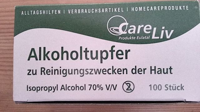

Habe heute den reklamierten Schlauch wie gewünscht zurückgesandt, bevor ich meine anderen Räder mit Revoloop bestücke, warte ich nun auf klare Reparaturhinweise seitens des Herstellers.
Für den Fall, dass mich der Defektteufel vorher heimsucht, habe ich diverse Flicken und -statt Jägermeister- reichlich Alkoholpads besorgt.
