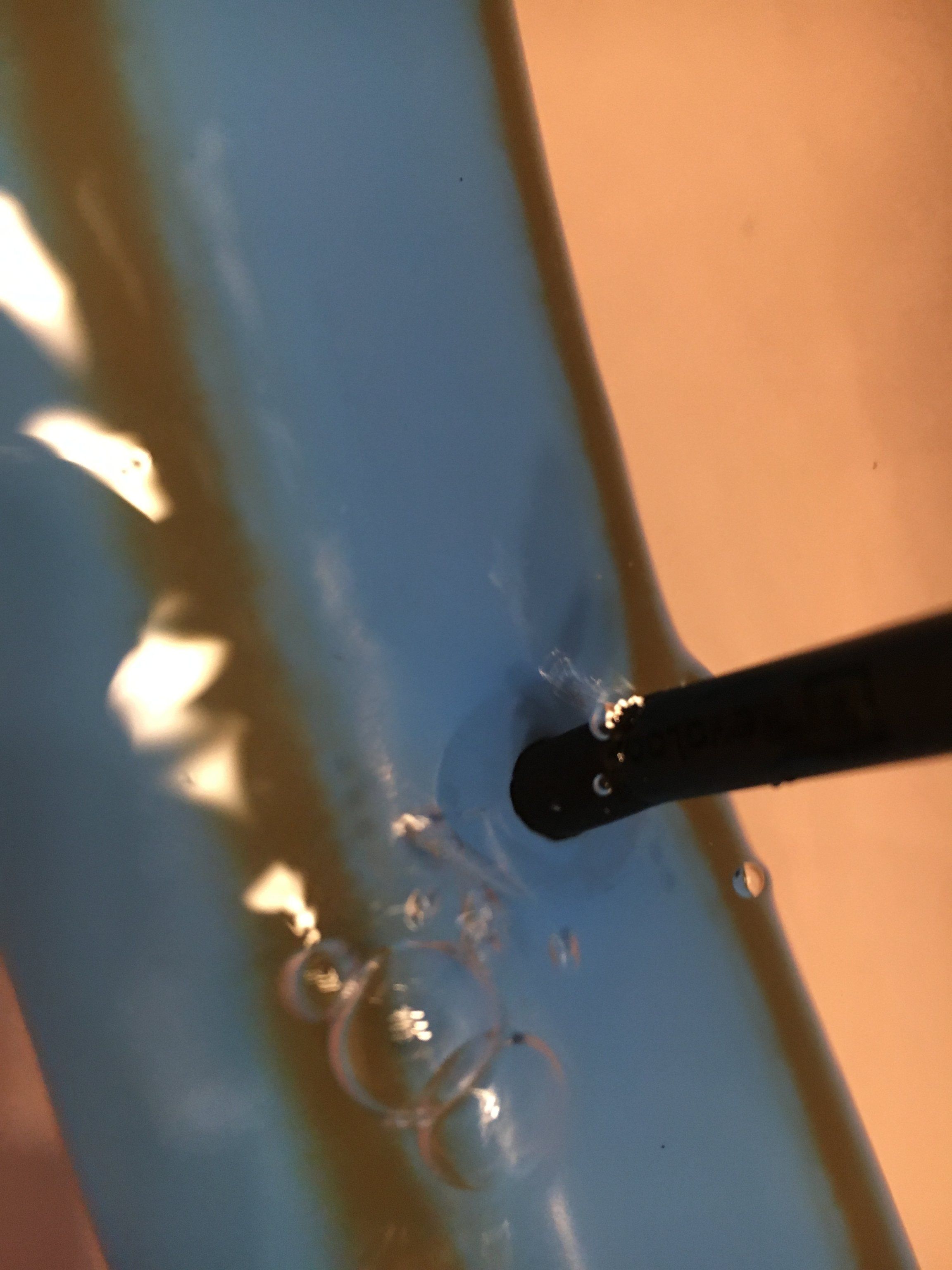

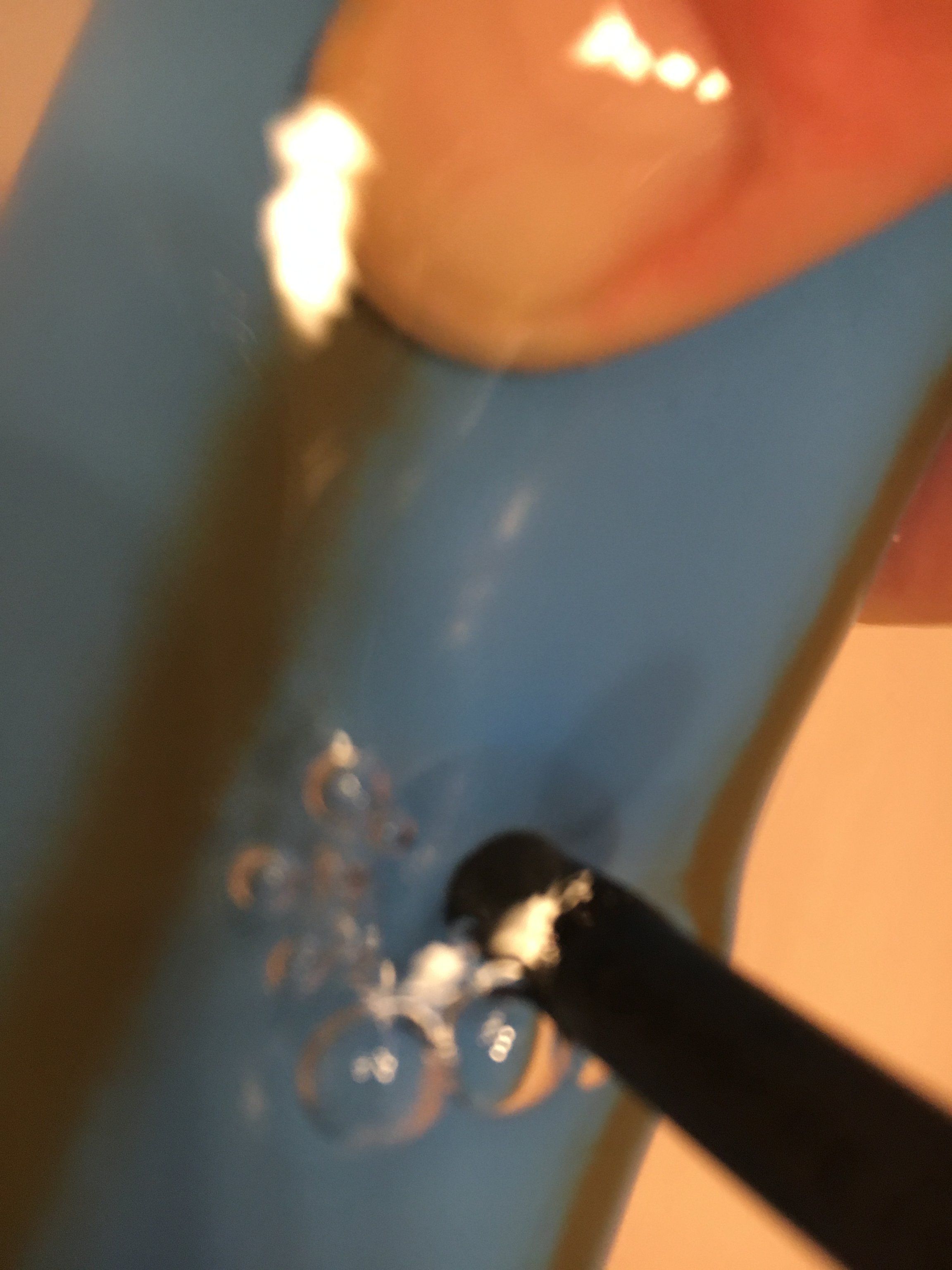

Revoloop Blue,die noch schwere Ausführung,heute das erste mal platt.Ich muss erst nachschauen was die Ursache ist.
Gibt es zuverlässige Flicken?
Kann man die aktuelle Blue Version kaufen?
@Pepe75 dürfte ja momentan keine Kommentare abgeben.
Bis heute war ich ja ganz zufrieden mit den Schläuchen
edit:
ich habe den Grund für den Luftverlust gefunden.Bei dieser Verstärkung bei Ventil zum Schlauch kommen Bläschen.
Also kein Platter-Schlauch ist defekt!
