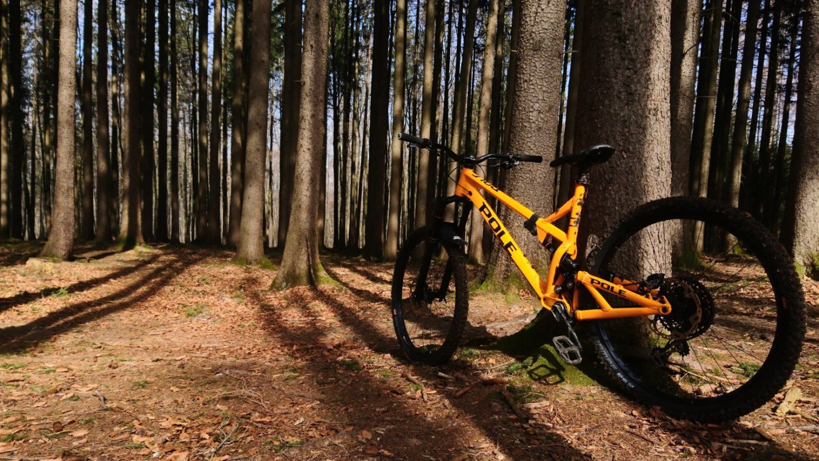

Ride on my long Pole!
Old vs New School Geometry: Evolink 140 vs Drössiger One (beide Größe L)
Hinterräder an der Mauer
ich hatte schon 2018 mit dem Evolink geliebäugelt, dann aber ein Santa Cruz Hightower zum Topppreis geschossen. Jetzt bin ich doch froh, den Pole Rahmen gekauft zu haben. Das Evolink ist, mit anderen Reifen, etwa 1.5 Kg schwerer als das Santa, pulverisiert aber gerade meine Bestzeiten. Jeder der bisher mal probegefahren ist, war hin und weg, am meisten über die Bergauf-Performance, dass das Teil bergab eine Wucht ist, ist eh klar.
Das Evolink ist im Sitzen wahrscheinlich gar nicht mal soviel länger als das One, oder?
Mit Unterlegscheiben käme ich ja noch dichter an die Bremsscheibe, bin doch schon zu dicht dran. ?
Ausfallenden müssten korrekt sein, da sie direkt für 148mm passten, kann ich aber auch nochmal prüfen...
edit:
hmm, Ausfallenden sind korrekt, habe 148er boost am Laufrad, das passt auch soweit gut rein. Der IS muss leider wirklich ein paar mm fehlerhaft zu dicht zur Achse angeschweißt worden sein...

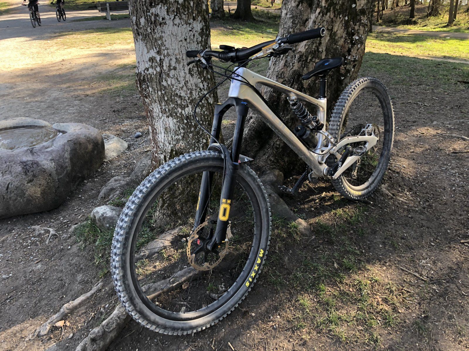

Das ist schon ein amtlicher Unterschied. Bin erst seit meinem Hardtail Umbau auf den steilen Sitzwinkel aufmerksam geworden. Mein altes Rad hat knapp die gleiche Länge von Sattel zu Lenker (495mm reach vgl jetzt mit 535), habs aber schon auseinandergebaut. Das Pole kommt mir bei 1,90 im Sitzen erstmal nicht sonderlich kurz oder lang vor (Rahmengröße XL).
Wie groß seid ihr bei welcher Rahmengröße? Vorbau und Lenker? Ich warte noch auf ein paar Teile aber dann gehts auch mal langsam die erste Runde los :bier:
1,85m
Machine Größe L mit 50mm Vorbau und 780mm Lenker.
Bin auch mit 35er Vorbau schon gefahren, aber finde das Lenkverhalten mit 50er etwas besser. Geht aber an sich beides gut.
Die erste Runde war schon ziemlich ungewohnt. Sobald es steiler bergauf geht muss man einfach nur noch treten und sich nicht mehr am Lenker festkrallen wie bei meinem alten Rad. Ich glaube das hat bei mir damals für Rückenschmerzen gesorgt.
Wollte nur kurz ne Runde drehen und war dann trotzdem 6 Stunden unterwegs und fast 800hm gemacht. :) Von der "Dynamik" aufm Rad ist das schon anders mit 10cm mehr zwischen den Achsen, vor allem der Wechsel von 424mm auf 455mm Kettenstreben ist noch sehr ungewohnt. Braucht alles etwas mehr Kraft aber sobald man eine Wurzel oder sonst was zum abdrücken hat geht es schon gut in die Luft. Hatte mir das Rad deutlich träger vorgestellt und angenommen es läuft erst gut ab hohen Geschwindigkeiten, macht aber schon auf langsamen Trails Spaß. Größenmäßig ist es ein wenig die Qual der Wahl, hätte ich vielleicht auch ein L nehmen können. Dann würde aber wohl der gleiche Satz in diesem Mini Feedback stehen nur dass dann "XL" gestünden hätte :D
190cm
Evolink 158 in XL, 35mm Vorbau, Lenker 780mm 38mm Rise keine Spacer
Gabel 170mm
