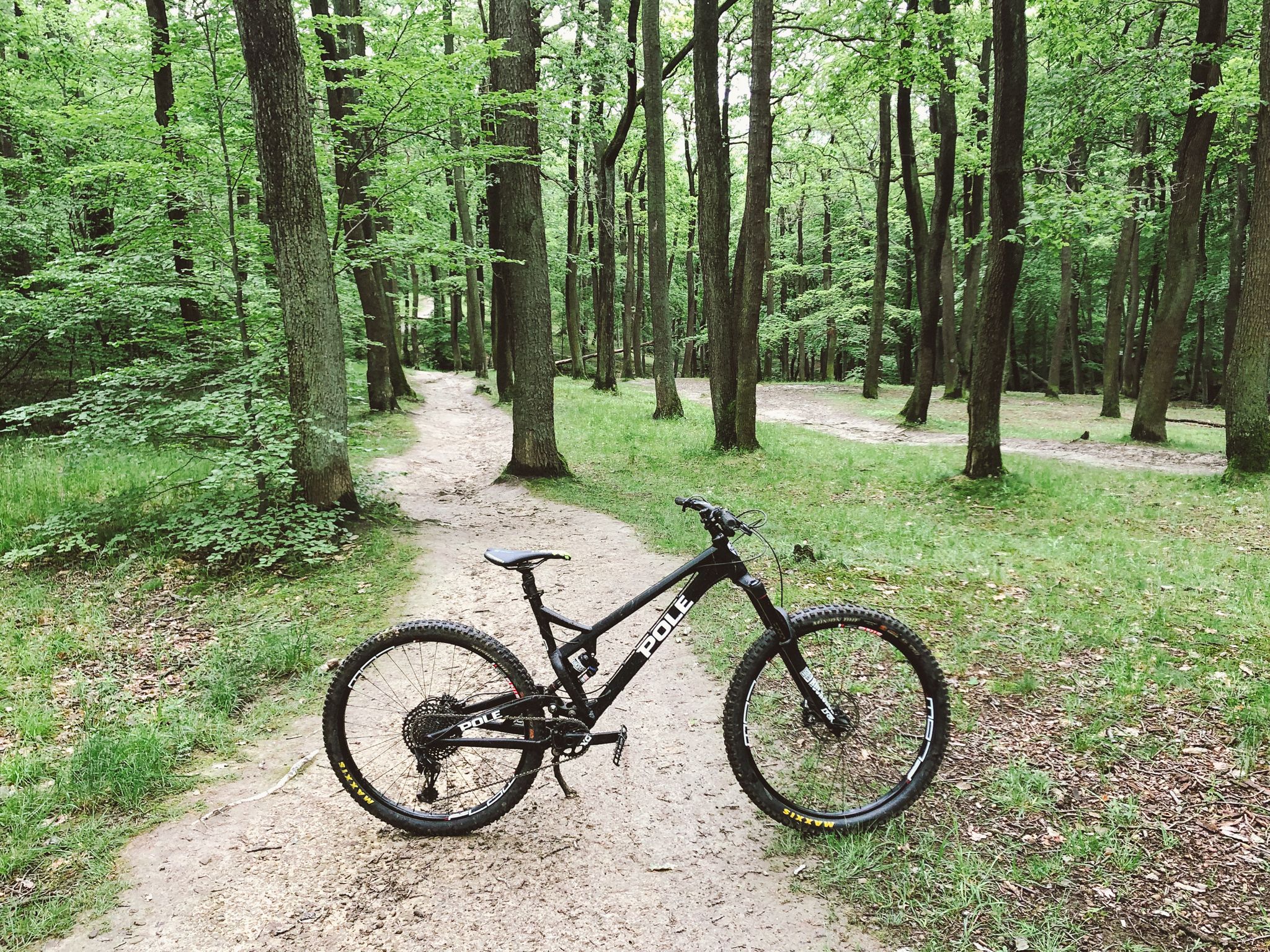

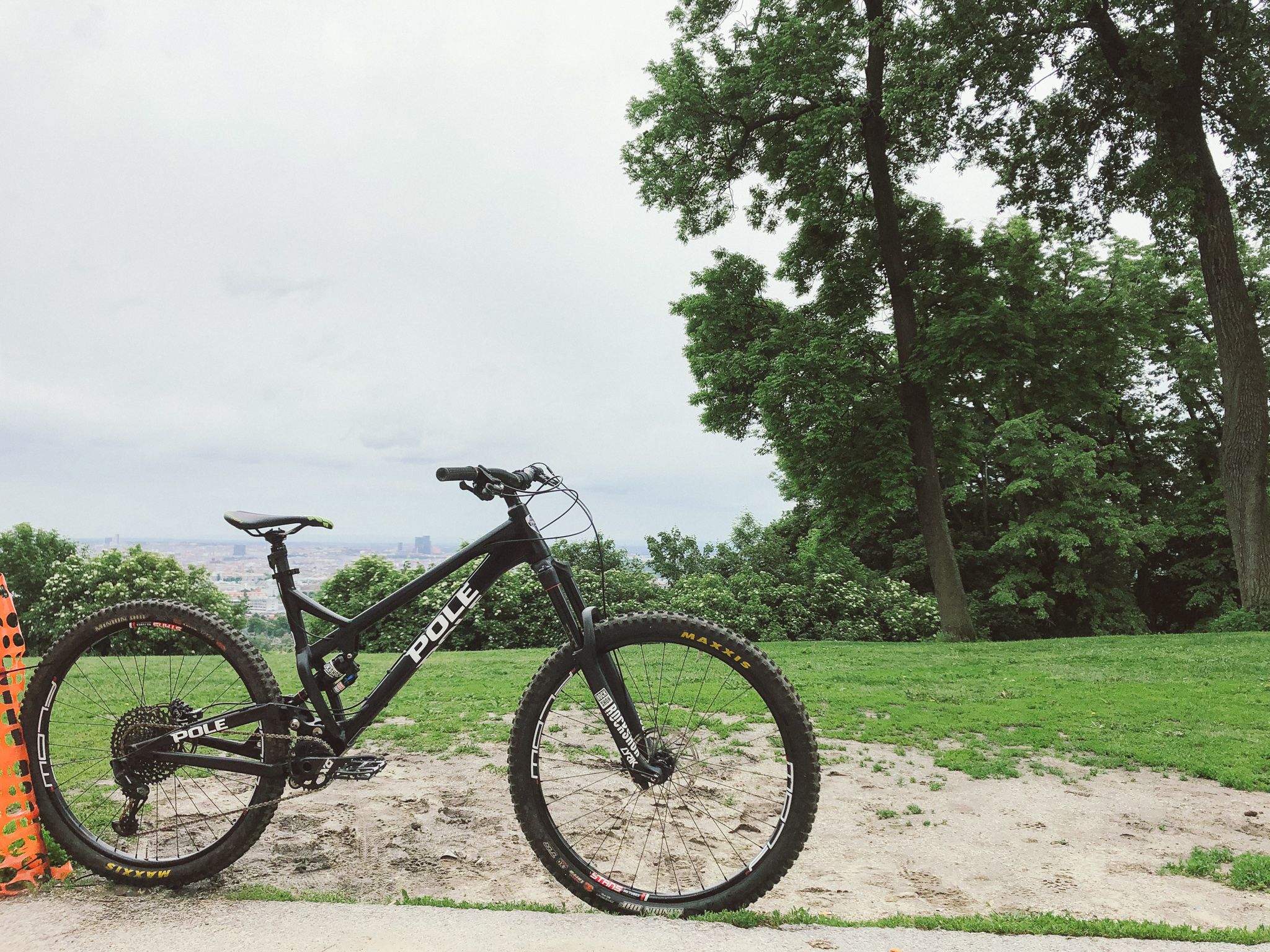

Bin schon seit ein paar Wochen Pole-User. Wollte euch meine Baumaschine aber nicht vorenthalten
Sehr schick.
Kannst mal was zum Setup des X2 schreiben? Ich fahre den auch und habe ein Setup gefunden, das mir taugt. Ich benutze dafür ordentlich HSC und LSC. Würde mich interessieren, ob das bei dir in die gleiche Richtung geht.
