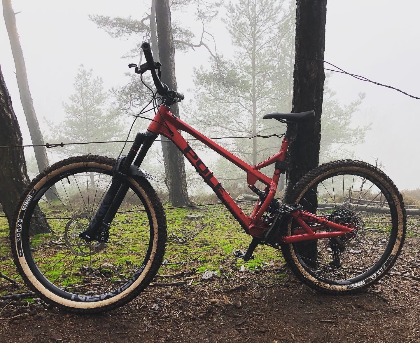

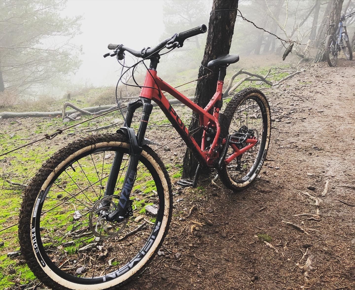

Ich fahre eine Lyrik mit 150mm und 51mm Offset - bin super zufrieden. MMn ein guter Kompromiss aus Reserve und Tourentauglichkeit.
Foto zur Illustration anbei. ;)

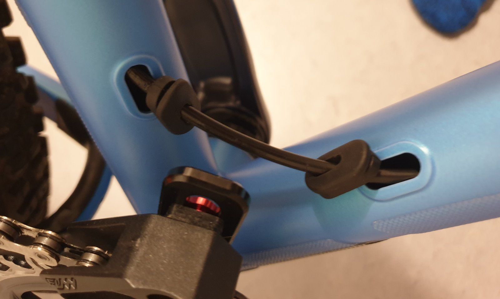

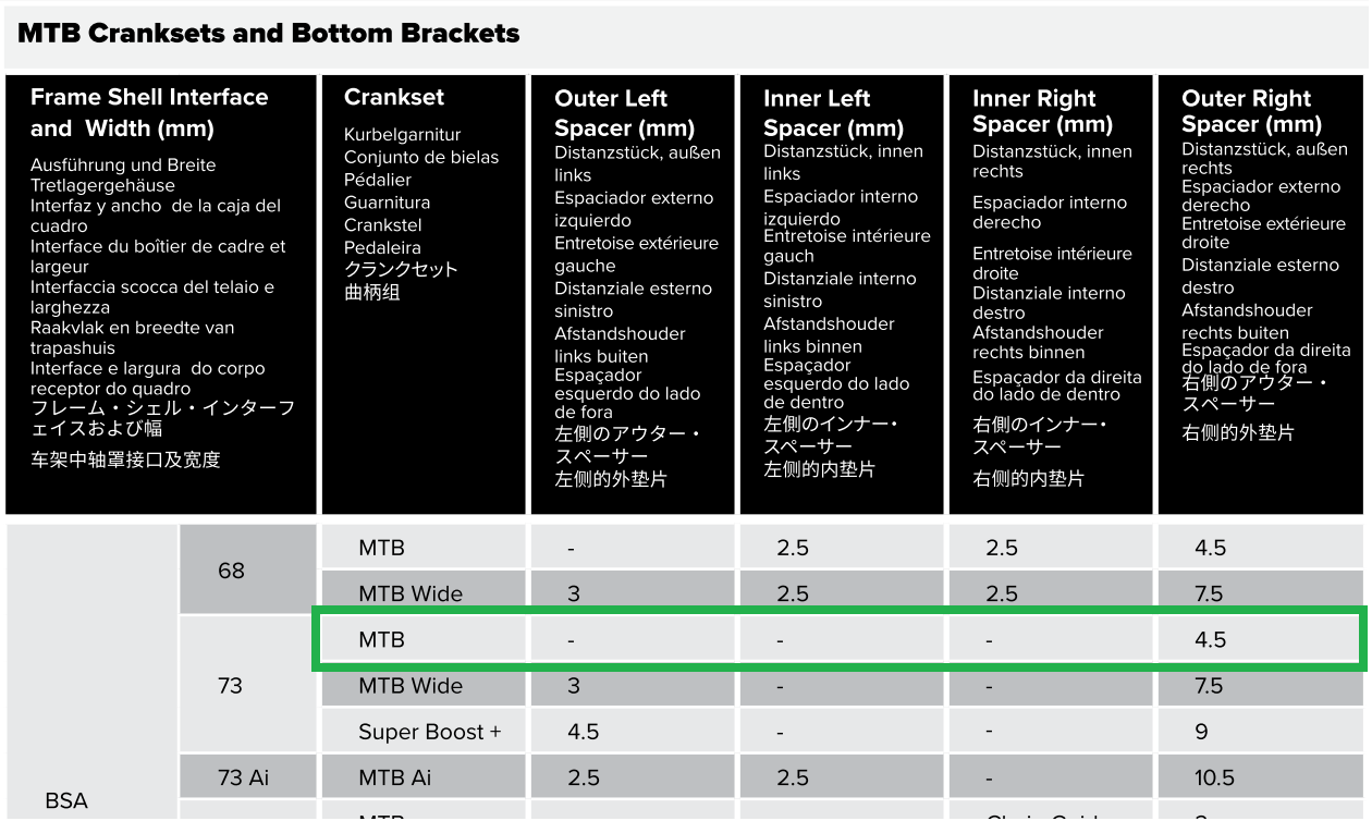

beim Aufbau haben sich zwei Fragen ergeben, evtl. können die Taival-Fahrer hier im Forum was dazu sagen:
  • die Kurbeln sind ziemlich nahe an den Kettenstreben, sowohl auf der Antriebsseite als auch auf der Nicht-Antriebsseite. Beim Tretlager habe ich wie im Sram Manual beschrieben den 4,5 mm Spacer auf der Antriebsseite installiert (Bilder siehe Anhang).
  • wie habt ihr die Plastik-Stopfen für die interne Zugverlegung rein bekommen? Mit Gewalt oder gibt es einen Trick?

gestern kam der DHL Express Kurier mit dem Taival Rahmen :bier:
Danke!
Glückwunsch! :daumen:
Bei mir siehts mit dem Abstand zwischen Kurbel und Kettenstreben genauso aus.
Die Gummipropfen musst Du irgendwie mit Gewalt reindrücken. Habe dafür einen Inbus mit Kugelkopf genommen - ich meine es war ein 3mm.
Viel Erfolg bzw. Glück :D

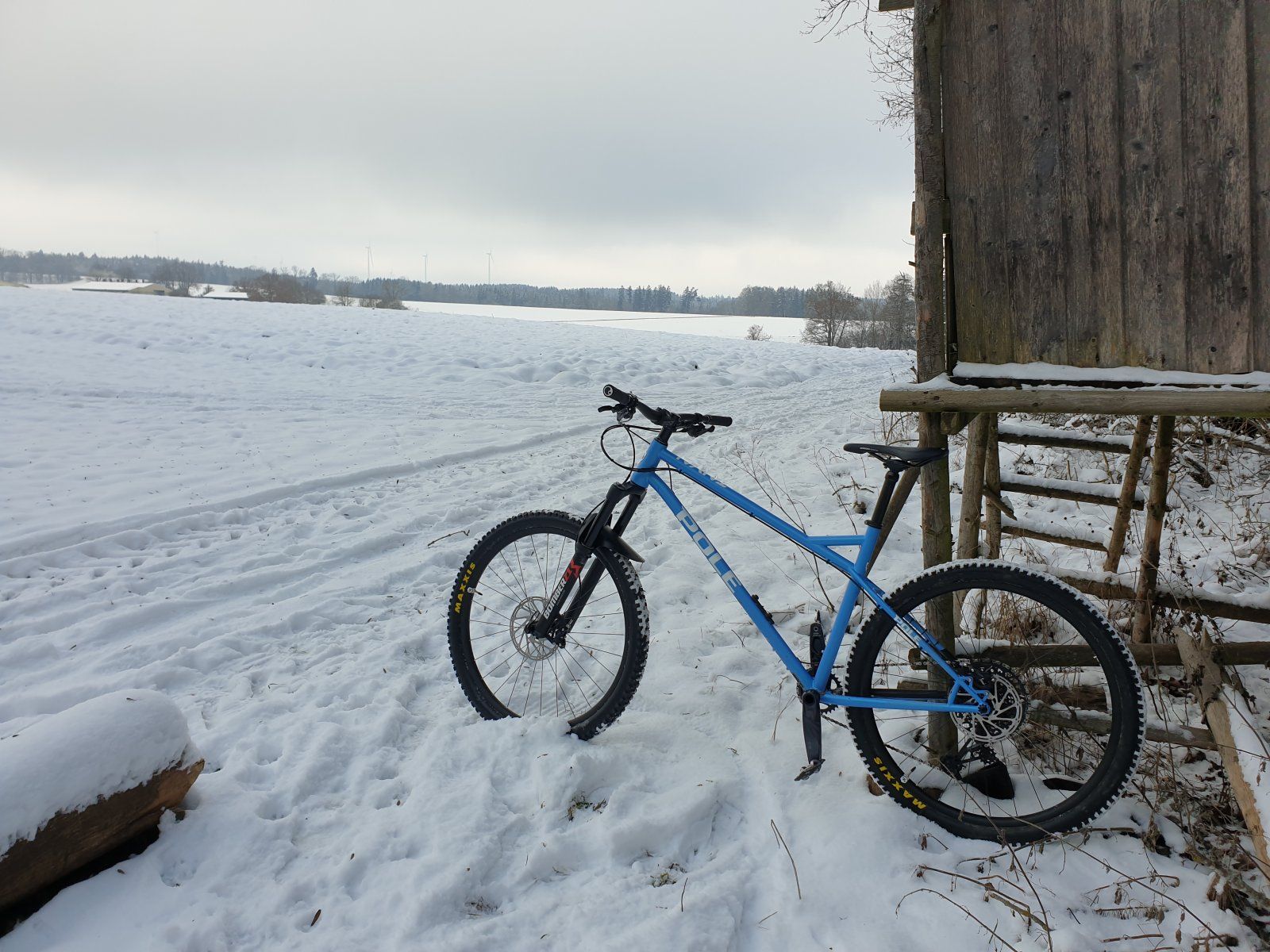

danke für eure Antworten! Spüli hat geholfen ;)
Heute hat es für eine erste Runde im Schnee gereicht. Bin sehr angetan 8-)Jetzt muss nur noch irgendwo die OneUp Dropper lieferbar sein, damit die alte Giant Sattelstütze rausfliegen kann.

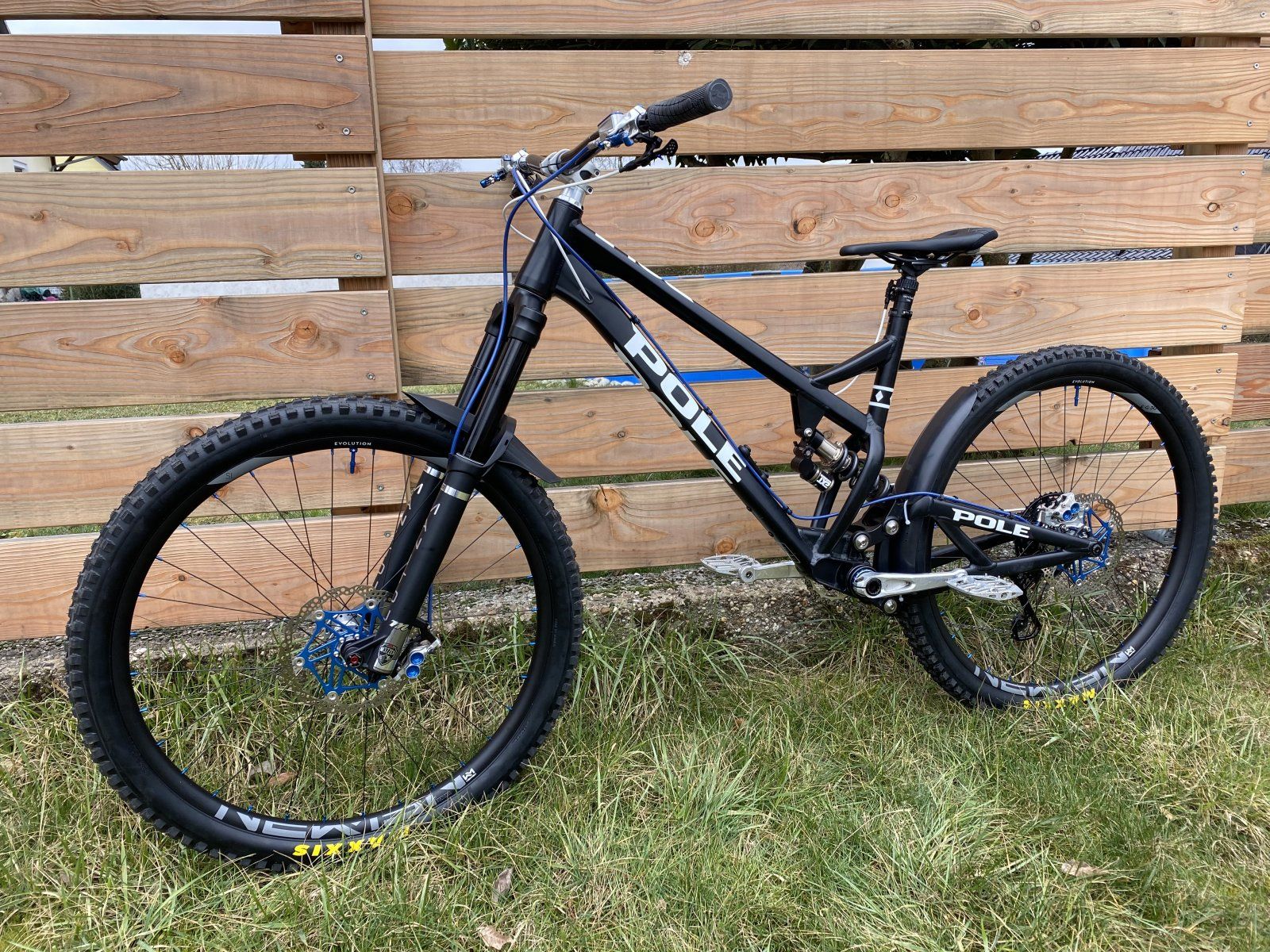

So endlich ist mein Evolink 158 fertiggestellt und konnte heute eingeweiht werden. Was soll ich sagen...die vielen Lobeshymnen, die mich zu dieser Art Bike bewogen haben lügen nicht. Habe mich sofort Wohl gefühlt und konnte trotz 5 monatiger Zwangspause sofort ohne Einschränungen mit meiner Clique mitfahren.
Einzig Bunny-Hop, Manual und folglich auch Sprünge und Drops empfinde ich mit dem langen Rad noch als etwas ungewohnt. Ich hoffe mal, das gibt sich schnell.
Schöner Aufbau 👍🏻
Bunny Hop und co brauchen mit dem Rad schon etwas mehr Druck und Technik. Dafür ist es im rauen Gelände unschlagbar
