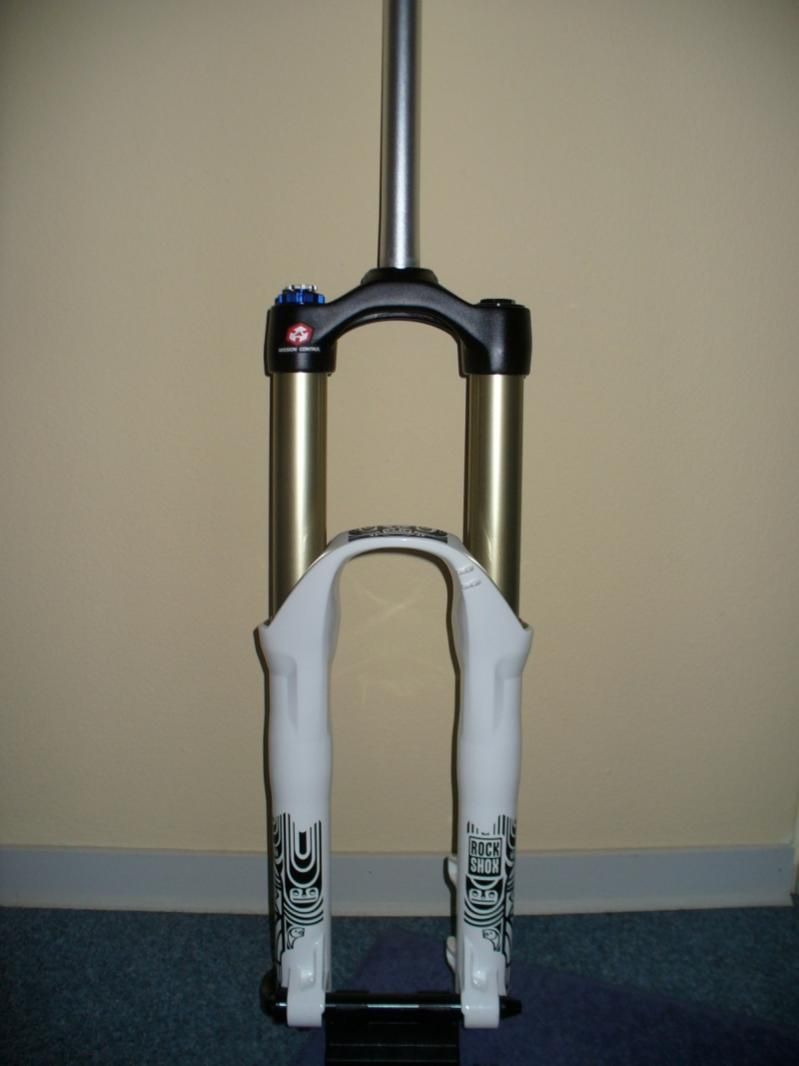

so, dann muss ich mich auch mal outen als neuer besitzer einer totem.
wenn sie so arbeitet wie sie aussieht.....dann gibts jede menge spass demnächst.
@deco
wenn ich mich recht erinner, hast du auch so um die 72 kg.
welche feder hast du denn drin ? ich denk die original ist die blaue, oder ?
im moment scheint mir das teil recht progressiv, aber ich mein irgendwo gelesen zu haben dass man eine ganze zeit braucht um die gabel einzufahren.
ich wiege auch so um die 72, die standard feder die drin ist passt bei mir perfekt (laut kabelbinder wird der ganze federweg genutzt)
