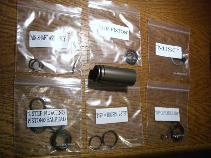

ich verfolge dieses Thema in den unterschiedlichen Unterforen jetzt schon einige Zeit und möchte gerne meine Erfahrungen beisteuern. Dieses Jahr konnte ich im August und September über 2 Monate eine Totem 2-Step testfahren. Ich war damit in den Alpen, auf dem Haustrail und in Alpe D´Huez beim Megavalanche unterwegs. Diese Gabel kannte das Problem mit dem Einsacken nicht.
Allerdings funktionierte nach 2 Fahrten das 2-Step nicht mehr richtig, sprich die Gabel fuhr nach wenigen 100 Metern wieder voll aus (@lexle: ähnlich den ersten ETA´s von Marzocchi). Damals wurde mir versichert, daß das Problem in der Serie nicht mehr auftreten würde und so sieht es ja auch aus - über wieder ungewollt ausfahrende Gabeln hat sich hier noch niemand beschwert. Aktuell habe ich an zwei Testrädern Totems, die beide nicht ganz ausfederten. Die eine hatte das "zuviel-Öl-Problem", weswegen die Gabel die letzten 10mm nicht ausfedert und der 180mm-Markierungsstrich nicht zu sehen ist. Öl raussaugen und funzt, allerdings ist das ein Zeichen für mangelhafte Montage in Taiwan und schlechte Endkontrolle. Die zweite Gabel hatte das Dichtungsproblem, das mittlerweile vom Service behoben ist. Der deutsche Vertrieb ist über das Problem sehr wohl im Bilde.
An meinem eigenen Rad fahre ich eine Lyrik 2-Step, die auch zuviel Öl in der Kartusche hatte. Auch hier mußte ich etwas Öl raussaugen. Im Moment fährt sie aber problemlos und sackt nicht zusammen.

aber um mal etwas weiterzuhelfen, das was ausgetauscht werden muss ist nicht der 2step knopf, sondern diese teile hier:
Doch.. der hat bei mir schlürfgeräusche gemacht.. war mit dem neuen weg.. aber für das Hupthema wohl die Dichtungen wie ich schon immer vermutet hatte...
Aber davon hat Sport Import am Montag noch nichts gewusst.. daher ist wohl alles was jetzt repariert wurdeund rausging wieder defekt.
Aber wenn es schon Bilder gibt ist es umso truriger das SPIMP noch nicht mal den Fehler kennt.
Aber das lässt ja hoffen.. dnek mal im März oder April werd ich dann eine funktioniernde Gbel bekommen :)

Danke.. für deinen Bericht bin ich also Montag vom Zuständigen für die 2 Step Gabeln bei Sport Import dann angelogen worden.. der kannte angeblich nur das Knopf Problem, nicht das Dichtungsthema.
Da hier alle, die die Gabel bei SPIMP hatten wieder das gleiche Problem haben,denke ich zumindest der, der unsere gemacht hat nur den Knopf getauscht hat.
Die Totem und Lyrik sind leider die einzigen Gabeln für meinen Einsatzzweck. Die MZ scheidet wegen der Farbe aus. Fox kaufe ich nicht mehr zumindest nicht bei Gabeln. Ebenso bei manitou.
Es ist ja jetzt gut zu wissen das es die Problem gibt und das es KEIN dauerhaftes Konstruktionsproblem ist..
Es ist nur schade, das hier in nem Forum Bilder der Abhilfe gepostet werden die funktioniert und der deutsche Service macht die augen zu ob wohl er nach eigenr Aussage schon mehrere Gabeln mit dem Prob repariert hat.
Mich ärgert besonders das Lyrik und Totem wirklich GEILE Gabeln sind und sowie es aussieht an 10-15 O-Ringen für zusammen 1€ sich die schlechteste PR einfangen die man haben kann.
