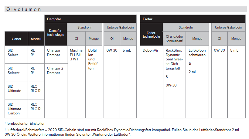

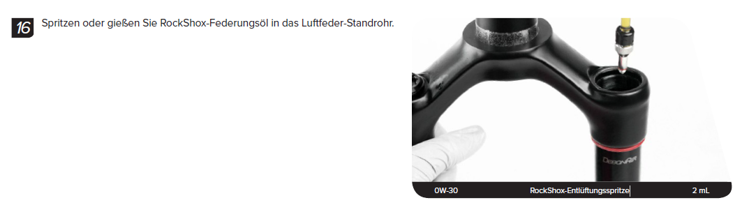

Selbst Rockshox empfiehlt, etwas Öl auf das Fett in der Luftkammer zu geben
Das musst Du mir zeigen. Im Wartungsmanual der SID steht nur Fett.
Wartungsanleitung 2020 SID, Seite 8:
Wartungsanleitung 2020 SID, Seite 24 (Wartung der Luftfeder):
