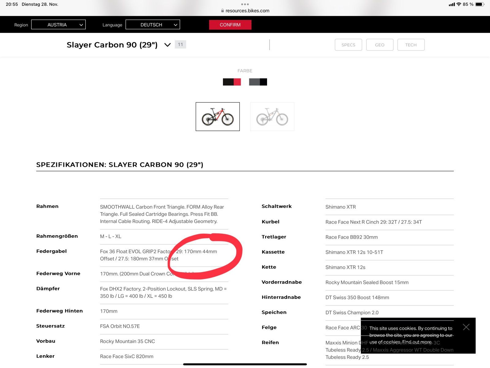

Bin grad dabei mir ein 2020er Slayer aufzubauen. Im RM Archiv ist beim 29“ angeführt das die in Serie mit 44mm Offset an Gabel geliefert werden.
Sind hier solch krasse Nerds welche sich damit auseinandergesetzt haben. Oder eher so wie ich und „wurscht, Hauptsache federt“?
Laut der RM Website waren es 42mm.
44
https://resources.bikes.com/de/bikes/slayer/2020

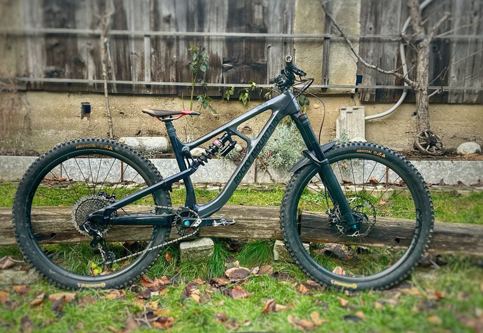

Gebraucht neu ist also Rahmen+Dämpfer. Ganz neu sind Lager und Freilauf am LRS und Federgabel. Ansonsten alles vom Giant Reign übernommen.

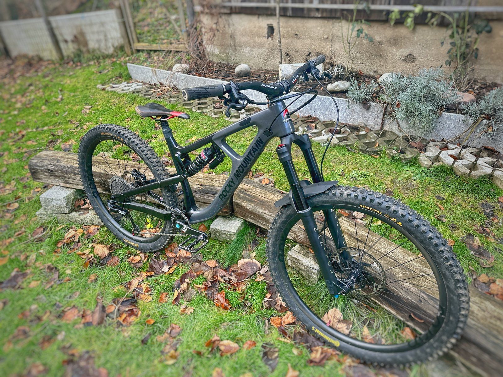

Falls es jemand nicht erkennen kann: Rocky Mountain Slayer Carbon in 29“ und Large. Vorne mit 180 mm FW und hinten 170 mm. Die Mezzer scheint aber eh schnell auf 170 mm umgebaut bei Bedarf. Aktuell mit Flip Chip in Position 4 sollte es 64,8° LW haben, gemessen mit Eifön allerdings 63,3°. Das ist mir bestimmt zu flach. Aber ich werde mal schauen.
So viel Federweg und ganz so arg flach hatte ich doch noch nie, bin also gespannt wie Nachbars Lumpi (Rosi in unserem Fall).

Dieses mal muss sogar ich optische Wildsau (sagen die in der Firma halt zu mir) sagen das es fast ein bisschen fad ist so ganz ohne Farben. Vlt lasse ich mir im Dreick vorne im Rahmen eine farbige Rahmentasche machen (wisst ihr wo man so was customized lassen kann?)!
Schöner Aufbau, herzlichen Glückwunsch dazu!
Die 63,3 solltest du nicht glauben. Du müsstest 64,1 in Position 4 haben. Das siehst du, wenn du das 21er Slayer mit der Geometrietabelle ansiehst. 64,8 gelten für das 27,5" Vorderrad auf steiler Stellung.

Du kannst ja auch immer wieder auf 170 mm runter an der Gabel. Somit würdest du die 0,x Grad zurückgewinnen. Aber ich denke mit 64,1 fährt es sich auch echt gut. Ich fahrs bevorzugt in Position 3 und 170 mm, das sind 64,5. Das finde ich ist ein schöner Sweetspot, wenn du damit nicht nur in einer geraden Linie bergab fahren willst. Da bist du also nah dran und ich würde mich so weit aus dem Fenster lehnen und sagen: das wird geil!
Was hast du denn in die Hohlachse gesteckt?
Danke für den Tipp auf die 2021er Modell bzgl Geo zu schauen. Das würde ja bedeuten das vlt die 180 er Gabel eh nicht so blöd funkt, wenn es auch serienmäßig so ausgeliefert wird.
Das in der Achse ist so Aquariumschaum. Hab ich vom vorherigen Rad, da waren überall so Taschen im Rahmen wo sich Dreck ansammelte. Da hab ich dann eine Zeit überall so Schaumstoff rein gesteckt. Beim Slayer ist da eh nirgends die Gefahr.
