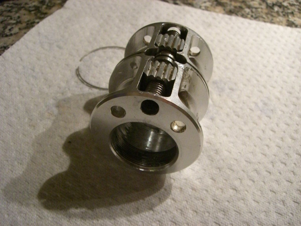

Brauch mal Hilfe,
mein Exzenter hat aufgegeben. Habe schon wie blöd gesucht aber als Ersatzteil nichts gefunden. Poisen hat den verbaut und kann nicht liefern. Irgend einer muss doch die Dinger verdengeln ?? Durchmesser von dem Teil sind 56 mm.
er braucht sowas: http://fotos.mtb-news.de/photos/view/583037
Notfalls ein Bushnell EBB mit Shim, das passt auch und hält ewig ... kostet leider auch entsprechend http://www.bushnelltandems.com/ ... die sind in D eventuell über MiTech oder Rotor zu bekommen. Rotor hatte außerdem den MTB-Rahmen mit EBB von Poison als eigenes Modell Rotor Patriot auch im Programm, das EBB sollte identisch sein, vielleicht haben die noch irgendwo eins rumliegen.
So... also das Prob ist mal wieder eine "Kundenbindung". Poison hat einen Durchmesser von 56,7 mm (oh mein Gott wer denkt sich so etwas aus) im Tretlagerbreich. Exzenter ist ja noch ok, aber die Aluschraube hat ne Grätsche gemacht, also der Inbusskopf. Musste im Schlamm und hektischem Kettennachstellen dran glauben, also Userfehler.
Poison kann das Teil nicht vor März liefern.
Andere Hersteller verbauen so Normalmaße von 55 oder 56 mm.
Danke an ThomasS....ist zumindest mal wert dort mal nachzufragen. Oder irgend jemand ist in der Lage so ne blöder Schraube zu basteln, scheint aber nicht so einfach zu sein, weil ja die Gewinde gegenläufig sind, damit die Halteklauen nach außen verschoben werden können.
.bringe mal nen Fotto
Na...dann werd ich es bei Rotor auch noch mal probieren. Feiner Tip von Dir :daumen:
Könnt mich trotzdem schwarz ärgern, dass ich die Schraube verranzt habe....
Das liegt bei den Poison-EBBs am Material und an der Ausführung: mit der 5mm-Inbus-Aufnahme ist das Material außen einfach zu dünn für die zur Klemmung notwendige Anzugskraft und zusätzlich geht der Inbus auch nicht sehr weit rein. Mir ist das bei den Teilen also auch schon passiert, das zerbröselt regelrecht, da wirst du vermutlich immer wieder mal ein Problem damit bekommen.
Bei Bushnell sieht das Material der Schraube allein schon wertiger aus, zudem ist die Werkzeugaufnahme durchgehend und auch nur für einen 3mm Inbus, somit hat man da mehr Metall ... siehe z.B. hier: http://www.vannicholas.com/componentsdetails.aspx?id=67&type=replacement
Leider ist das Gewinde augenscheinlich ein anderes/feineres und das Klemm-Prinzip sowieso, deshalb kannst du da wohl nichts davon für deine Zwecke missbrauchen.
