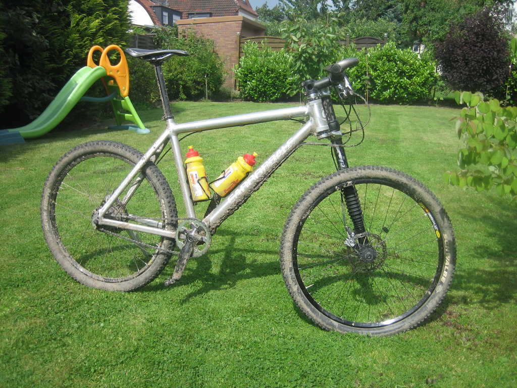

Da schnellejugend seine "Kreatur" hier postet, möchte ich mich mal anschließen.
Gestern geliefert, eingebaut und ausgiebig getestet: Meine neue Lefty.
Kombi Rohloff und Lefty hat ausgezeichnet geklappt.
Hier auf dem Foto nach dem Test und mit Dreck 2kg schwerer.
