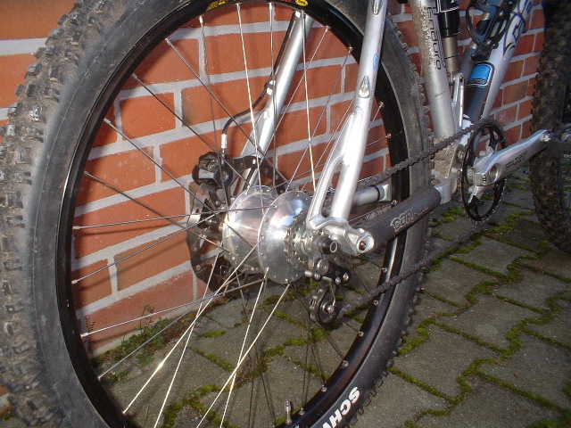

die letzte Tour im Jahr 2007 :( , aber die erste mit der Rohloff Speedhub:) .
Nach über 15 Jahren mit Rapidfire, habe ich mich heute 3 mal erwischt, wie ich mit dem rechten Daumen runterschalten wollte.
Sonst ist der erste Eindruck nach 1,5h sehr positiv. Die Gangwechsel sind extrem schnell und trotzdem sehr geschmeidig.
An dieser Stelle mal ein Lob an die Rohloff Handbücher. Die sind wirklich sehr gut.
Anbei ein paar Fotos.
Gruß
Björn

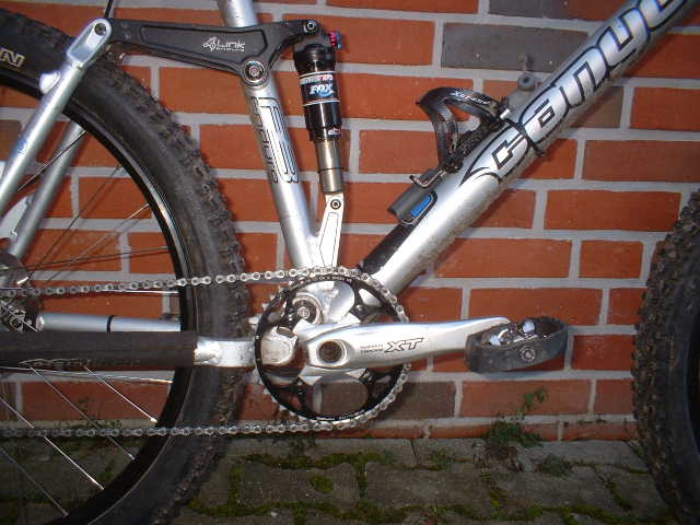

Moin,
ich habe am Sitzrohr einen stehenden Dämpfer. Dort wo die Rohloff Kettenführung befestigt werden soll, ist leider meine Dämpferaufnahme.
Hat einer von Euch dafür einen Lösungsvorschlag?
Meine Gedanken waren bisher:
1. Eigene Kettenführung bauen
2. Rohloff Kettenführung "tiefer legen"
3. Kettenführung wie z. B. Truvativ Boxguide etc. montieren
Hier noch mal ein Foto von dem Problembereich.
Gruß
Björn
