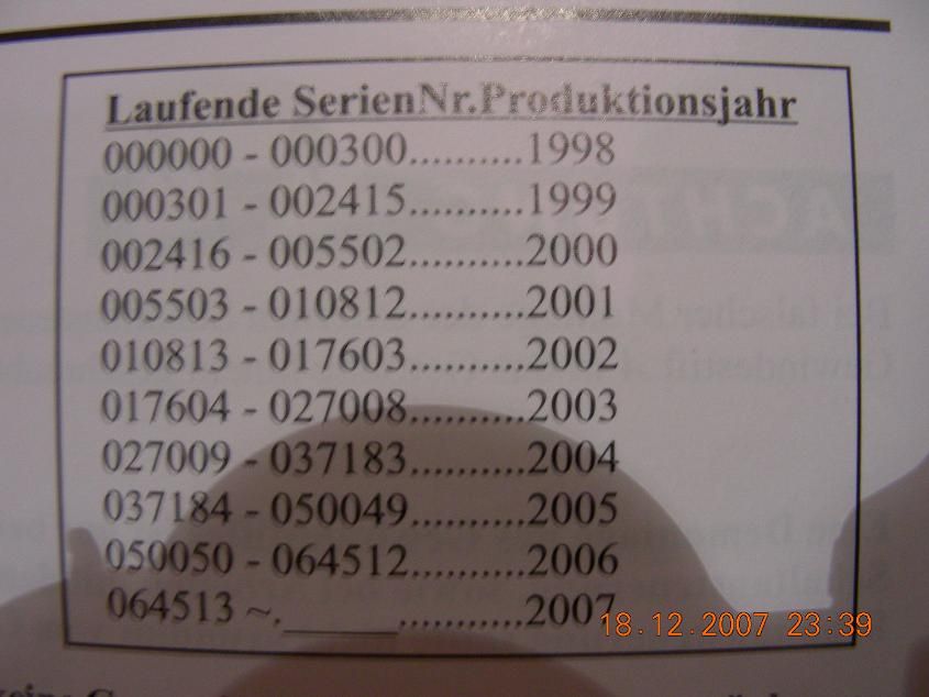

zu der nummer... keine ahnung.
habe die nabe neu gekauft über meinen händler des vertrauens, ist auch rohloff service partner. kann ja mal anfragen warum die nabe so alt ist, sie ist aber meiner ansicht nach absolut neu, vielleicht lag sie ja wirklich länger im lager rum.
egal, ich bin glücklich ;)
...ist ja auch sehr interessant !:cool:
Hab ich im Heft,Seite 128 gefunden !Die Absatzzahlen wachsen ständig ! Wenn ich das statistisch hochrechne ist meine ziemlich aktuell & deine müßte dann von mitt des Jahres sein !?
:eek:
Interesant wäre ja noch:wenn einer sich ein Nabe Anfang des '08 holt,müßte ja dann ein neues Heft dabei sein mit den ergänzenden Zahlen für '07 !
