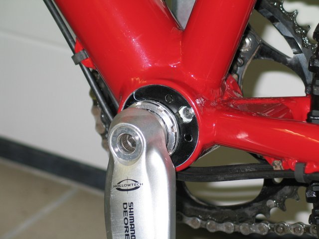

hier wie versprochen ein paar Fotos vom dem EBB-Umbau.
Die Ausfallenden sehen deutlich aufgeräumter aus als mit den verschiebbaren Rohloff-Platten.
Die Verstellung ist sehr einfach und ohne Spezielwerkzeug möglich. Das Tretlager hat eine Breite von 68mm, es können alle alle Arten von Lagern und Kurbelkombinationen verwendet werden (auch Integral-Kurbeln wie XT2004 oder Race Face Deus).

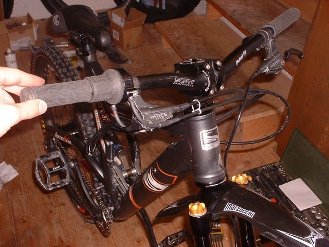

Ich habe meine Züge wie du unnerum verlegt, ich habe den geraden Teil am Unterrohr durch Carbonrohr(1m 3Euro) ersetzt, da passt der Rohloff-liner durch, und am Schaltgriff V-brake-röhrchen. Beides Tipps aus dem Forum, ist leichter und funktioniert super, sieht vor allen Dingen am Schalthebel besser aus und dieZüge müssen nicht so lang sein.
das mit den v-brake-röhrchen am schaltgriff sieht ja echt sauber aus. würde ich beim nächsten zugwechsel auch machen, wenn es vorteile bringt. läuft der zug dadurch sauberer und leichter??
k.
k.
Wenns vielleicht eh schon schwer geht würd ichs lassen aber bei mir passts trotz Schaltbox und 2 Kurven wg Hinterbau und Federung.
MfG Stefan
