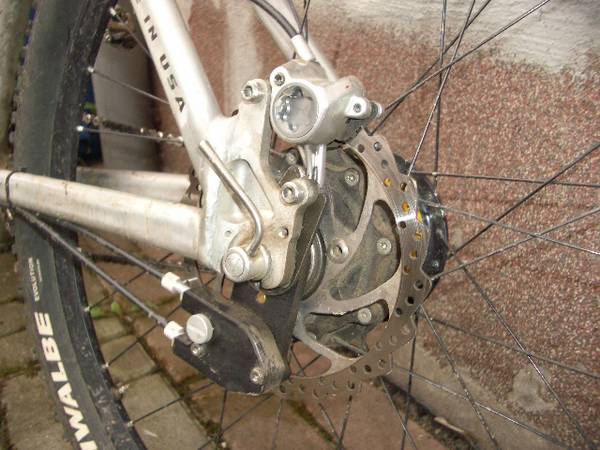

dantist schrieb:Speedhub aktuell in meinem Intense 5.5 mit OEM2 Achsplatte und Speedbone verbaut habe (ist dort nur so möglich).
Subraid schrieb:Dann am neue Rahmen einfach auch nen Speedbone montieren. Der wandert ja mit den verschiebbaren Ausfallenden mit.

, aber bislang konnte ich in Bezug auf "Durchtreten" nichts negatives feststellen, soll bedeuten das es bislang noch nicht vorkam. Meine ersten 120 KM bin ich bei Temperaturen um, bzw. unter Null Grad gefahren. Bis jetzt:karsten reincke schrieb:die oem2-achsplatte kann bei nicht-rohloff-ausfallern in der weise genutzt werden, daß sich das drehmoment über diese aussparung an der achsplatte über eine in der scheibenbremsaufnahme eingeschraubte schraube abstützt. ich würde mal darüber nachdenken, ob man in das betreffende rohloff-ausfallende ein loch bohrt und eine schraube mit sicherungsmutter einschraubt, die aussparung der achsplatte dort positioniert und damit die problematik des hinterrades für zwei bikes löst.
k.
dantist schrieb:Hallo tifreak
danke für deine Antwort. Wenn du meine vorherigen Post's aufmerksam gelesen hättest, wäre dir aufgefallen, dass ich die Speedhub aktuell in meinem Intense 5.5 mit OEM2 Achsplatte und Speedbone verbaut habe (ist dort nur so möglich).
