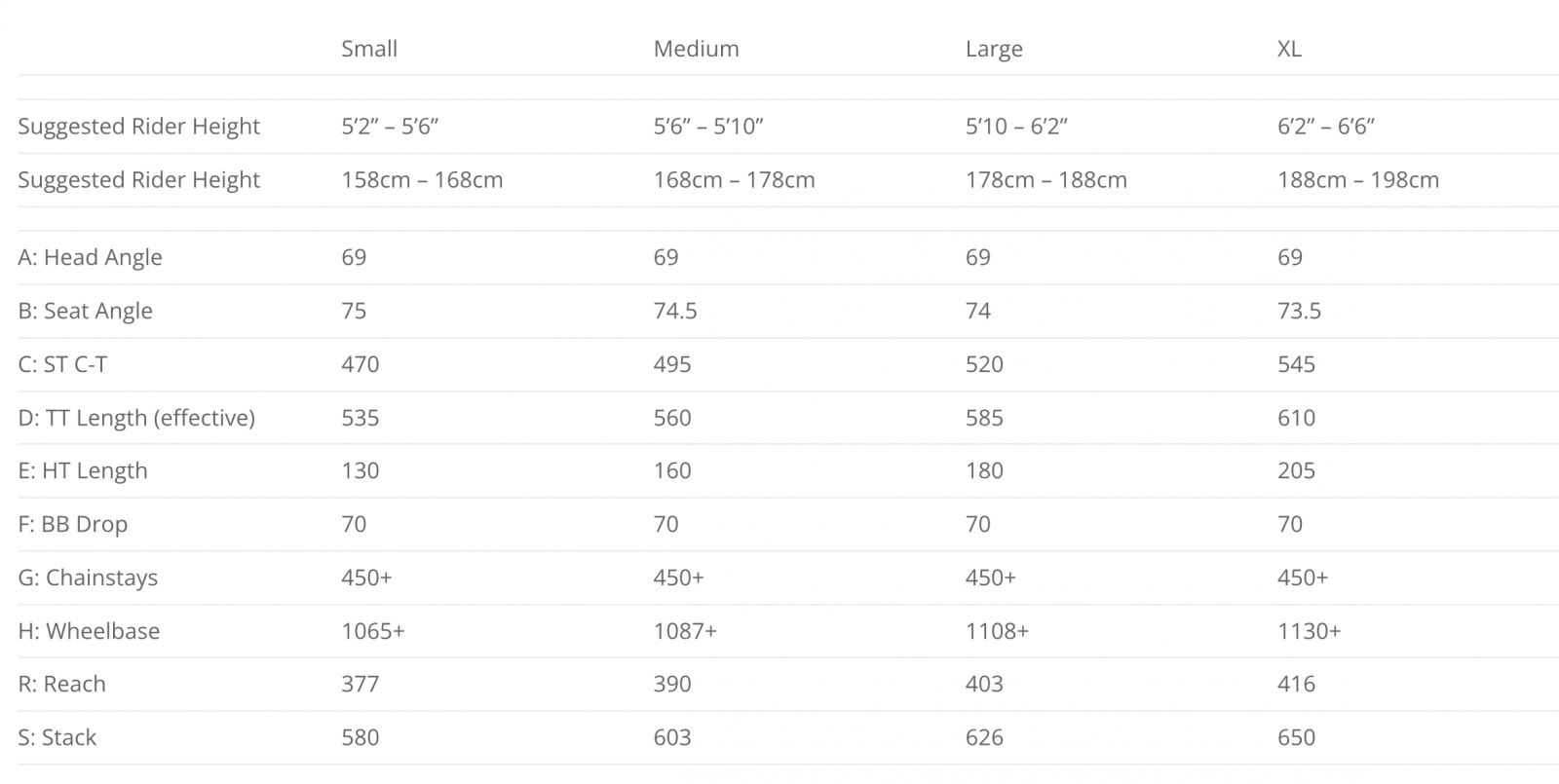

Da wir ähnliche Körpermaße haben (1,88m, 88cm SL) halte ich Stigmata oder Purble Haze für zu kurz, ohne zu wissen, wie Du gerne auf dem Rad sitzen möchtest.
Und als Tip - 3T Exploro in Grösse 58

Hast Du einen Anhaltspunkt zur Länge? Mir kommt es auch so vor, dass viele Bikes zu kurz sind. Möchte ungern mit den Schuhen das VR bremsen...
Da gibt es drei verschiedene Modelle, welches meinst Du? Puh die Preise... so viel wollte ich jetzt nicht ausgeben. Aber schön sind die Bikes.
Hatte das Race genommen, weil Du von leicht und schnell geschrieben hast.

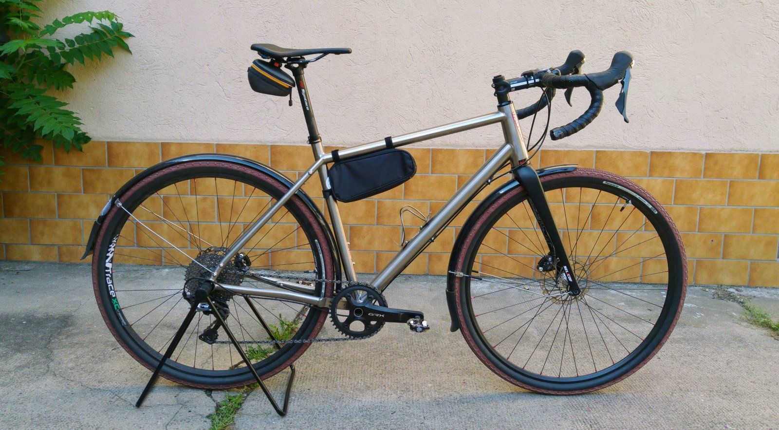

Ich habe bei meiner Rad/Rahmenwahl darauf geachtet, dass ich neben der Oberrohrlänge (570 - 590) ein nicht zu kurzes Steuerrohr (185 - 205) habe und dass mir der Rahmen nicht zu hoch ist und ich genug Sattelstützauszug habe. Mein Komplettrad ist fahrbereit knapp unter 11kg schwer und schnell ists wenn ich nen guten Tag habe auch. Zugegebenermaßen hab ich eher auf Komfort geschielt und weniger dass es schnell, da gibt es dann schon andere bikes. Ich bin auch nimmer der jüngste und meine Rennfahrerzeit ist vorbei. Hier mal ein aktuelles Bild, mit Schutzblech usw. wiegt es dann auch über 11kg.

"Schnell" im Vergleich zu meinen aktuellen Bikes, nicht im Vergleich zu Rennern, sorry hätte ich erwähnen sollen. Ansonsten entspricht dem was Du schreibst schon meinen Vorstellungen, Komfort ist mir auch sehr wichtig! Immer wieder schön so ein Titanrad, sehr zeitlos!
Meins ist ein Titus Goldrush. Da gibt es mittlerweile ein neues Modell und leider nur als Komplettrad ab 3000€ mit Sram Force, was ja nicht gerade schlecht ist. Mit Nordest / Jeronimo bist Du flexibler. Da gibts ja im Forum auch einen schönen Thread dazu.
Damals hab ich sagenhafte 1800€ gezahlt inkl. GRX Ausstattung und mit vorhandenen superleichten Laufrädern ˋgetuned´ und dadurch 900Gramm gespart.
