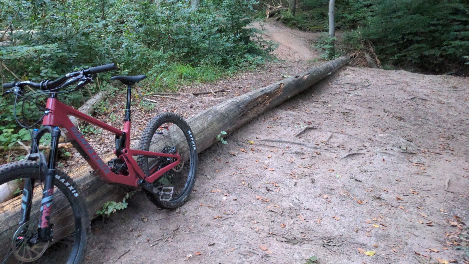

So, erste paar Probefahrten mit dem neuen Hobel:
5 km Hinfahrt zum trail aus Asphalt und Forstwege waren gar kein Problem. Das Ding hat dermaßen Vortrieb, dass man fast vergisst, dass es ein Fully ist ... Dämpfer war hierbei niemals locked!
Auf dem Trail liegt das Ding einfach brutal satt in den Kurven. Sobald es aber etwas ruppig wird, sollte man wirklich Gas rausnehmen, da es halt doch nur 140mm hat. Auf Wurzelteppichen schüttelt es einen ordentlich durch, aber ich wollte ja auch einen Ausgleich zu meinem Enduro.
Was ich wahrscheinlich noch machen werde ist tubeless umrüsten und andere bremsen verbauen, die sind echt scheiße :D und der Vorbau verdreht sich noch ab und zu, keine Ahnung woran das liegt, hab das Ding echt gut zugedreht...

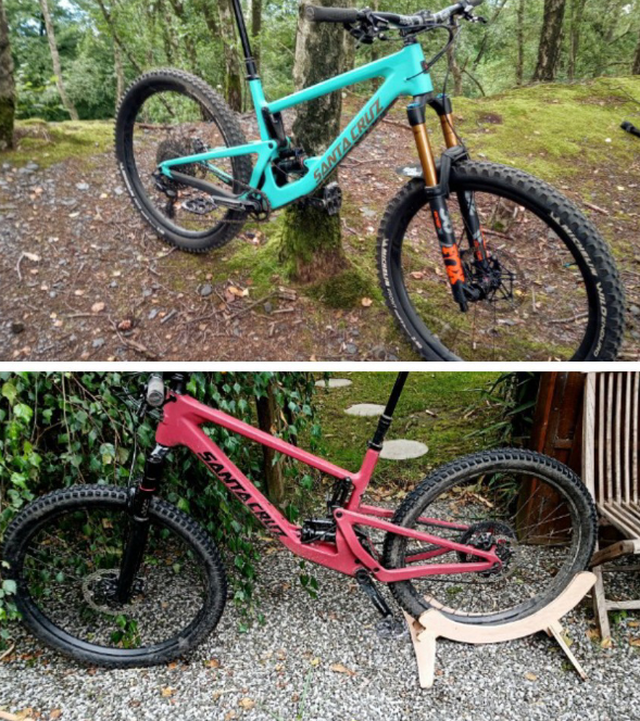

Der Unterschied zwischen meinem Bronson V3150/160 zum 5010 V4 140/130 ist Marginal für mich,das V4 ist für mich das bessere Bike , schneller und handlicher und für seinen Federweg erstaunlich gut.Fahre damit auch gröbere Sachen und das alte Bronson ist nicht besser auch wenn mehr Federweg .Aber da tickt jeder anders,die 10mm die ich noch rausholen könnte ,Brauch ich nicht.
