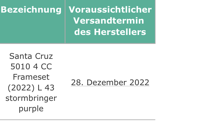

Wann hast Du bestellt?
Mein gelbes Rahmenset in L soll am 02.11 ausgeliefert werden.

Is schon länger her wie ein Jahr. Bestellung war july 21.

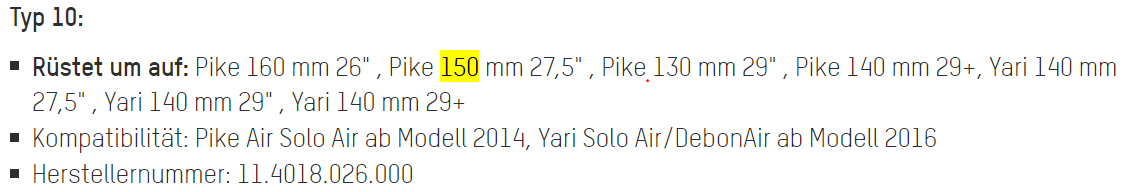

Pike 150mm
Dämpfer update:
Chrager Pike
Damit gehts.... :)

Ich glaube diese Kits upgraden auch die Dämpfung und Debon Air Kammer.
Mir gehts aber nur um den zusätzlichen Federweg und dafür sollte nur der nackte Airshaft genügen.
Ich habe so den Federweg auf meiner Bluto um 2cm erhöht.
