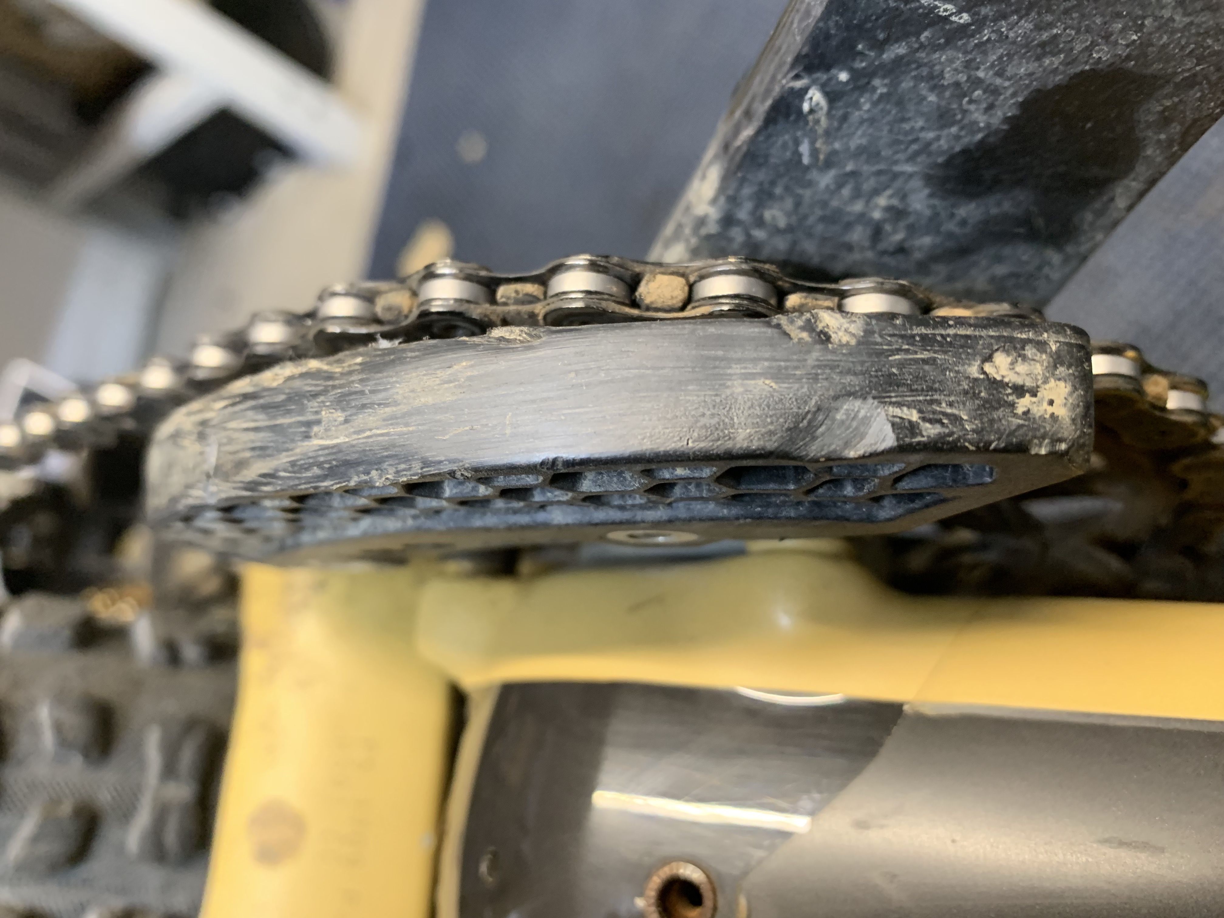

Also nachdem hier ja soe viel darüber geschrieben wird, hab ich jetzt doch auch mal nachgeschaut.
Wenn man so den Bashguard anschaut, durfte der schon gut was wegstecken. Der Rahmen sieht immer noch sehr gut aus, obwohl er "nur" mit einer Steinschlagschutzfolie beklebt wurde.
Anhang anzeigen 787701 Anhang anzeigen 787702
Also ich glaub kaum, dass der Rahmen "einfach so" aufgibt.
Was mich eher etwas stutzig macht, ist die Haltbarkeit der Carbon Kurbeln...
Das ist jetzt seit November die zweite und die sieht schon wieder echt mieß aus...
zu diesem Unterrohrschutz aus Carbon.
Die Idee an sich ist bestimmt nicht verkehrt... aber ich könnte mir gut vorstellen, dass da sehr leicht Dreck zwischen Rahmen und Schutz kommt, welcher dann den Lack ziemlich abscheuern könnte.
Wenn man den Rockguardz-Schutz benutzt sollte man auf jeden Fall den Rahmen darunter mit Folie abkleben um Scheuerstellen zu vermeiden.

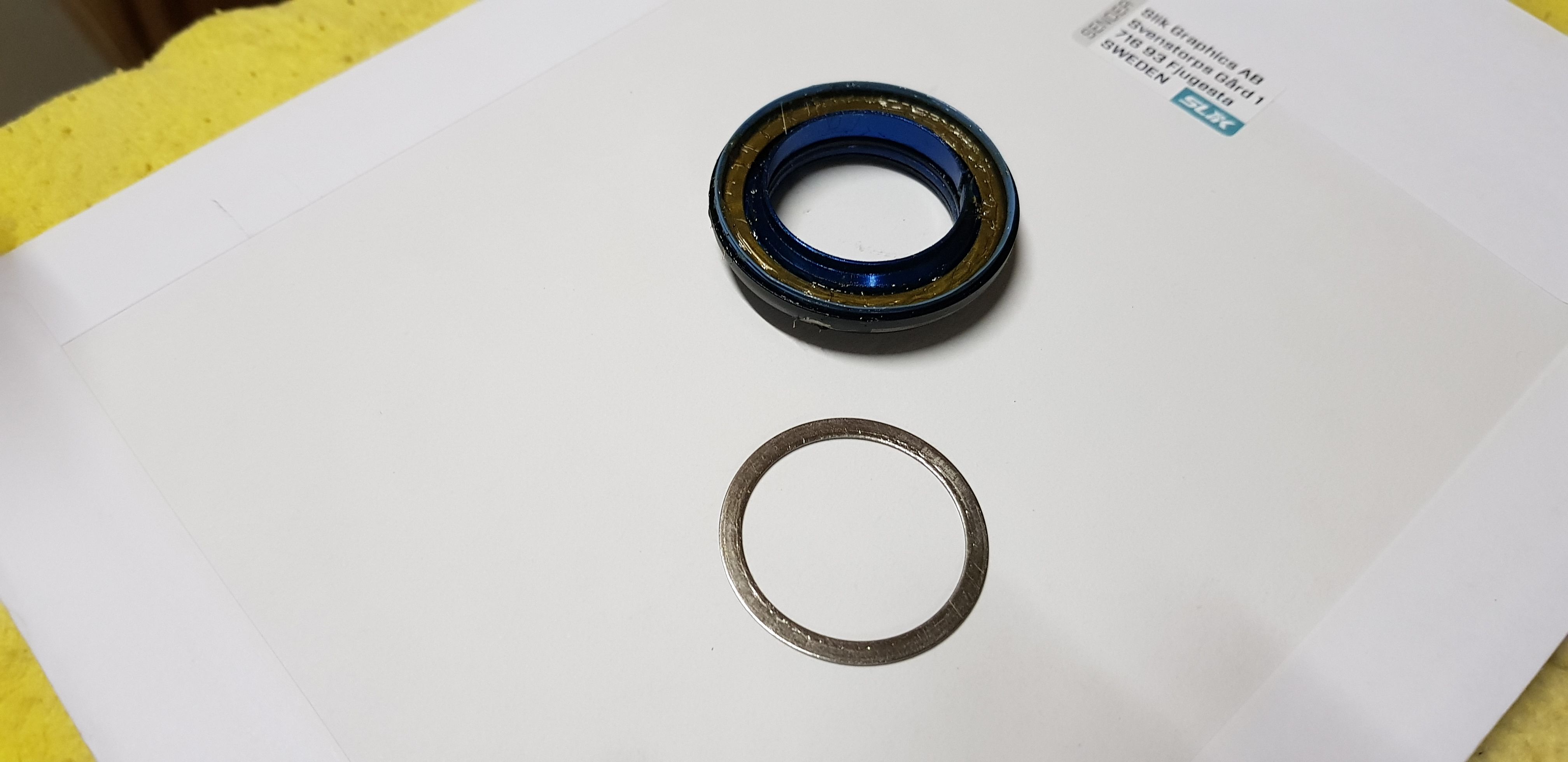

Kann mir mal einer sagen wo die scheibe hin gehört? Nehme mal an zwischen spannring und staubring oder!? In diesem fall wird dann aber auch der spalt wieder grösser....wurde ja hier auch schon diskutiert...
War bei mir komischerweise grad unterhalb der gabelspacer drin...
Danke euch

Dann könnte man den ja auch als dünnen Spacer sehen.
In einen CC kommt sowas ja eigentlich nicht rein?
metalbks
love|velo
Dabei seit
21. Juli 2012
Punkte für Reaktionen
173
Das ist ein Shim von Cane Creek.
Das kommt zwischen die blaue Spannhülse ( ausklicken ) und den oberen Steuersatz Deckel.
Das brauchst Du aber nur wenn der Steuersatz schlecht dreht weil zB der Deckel oder Gummi auf dem Rahmen schleift.
metalbks
love|velo
Dabei seit
21. Juli 2012
173
Bauteil Nr. 8
Warum die das nirgendwo beschreiben weiss ich auch nicht. Habe das Teil schon oft gebraucht.
War auch an meinem Nomad und 5010 von Werk aus (korrekt) verbaut
