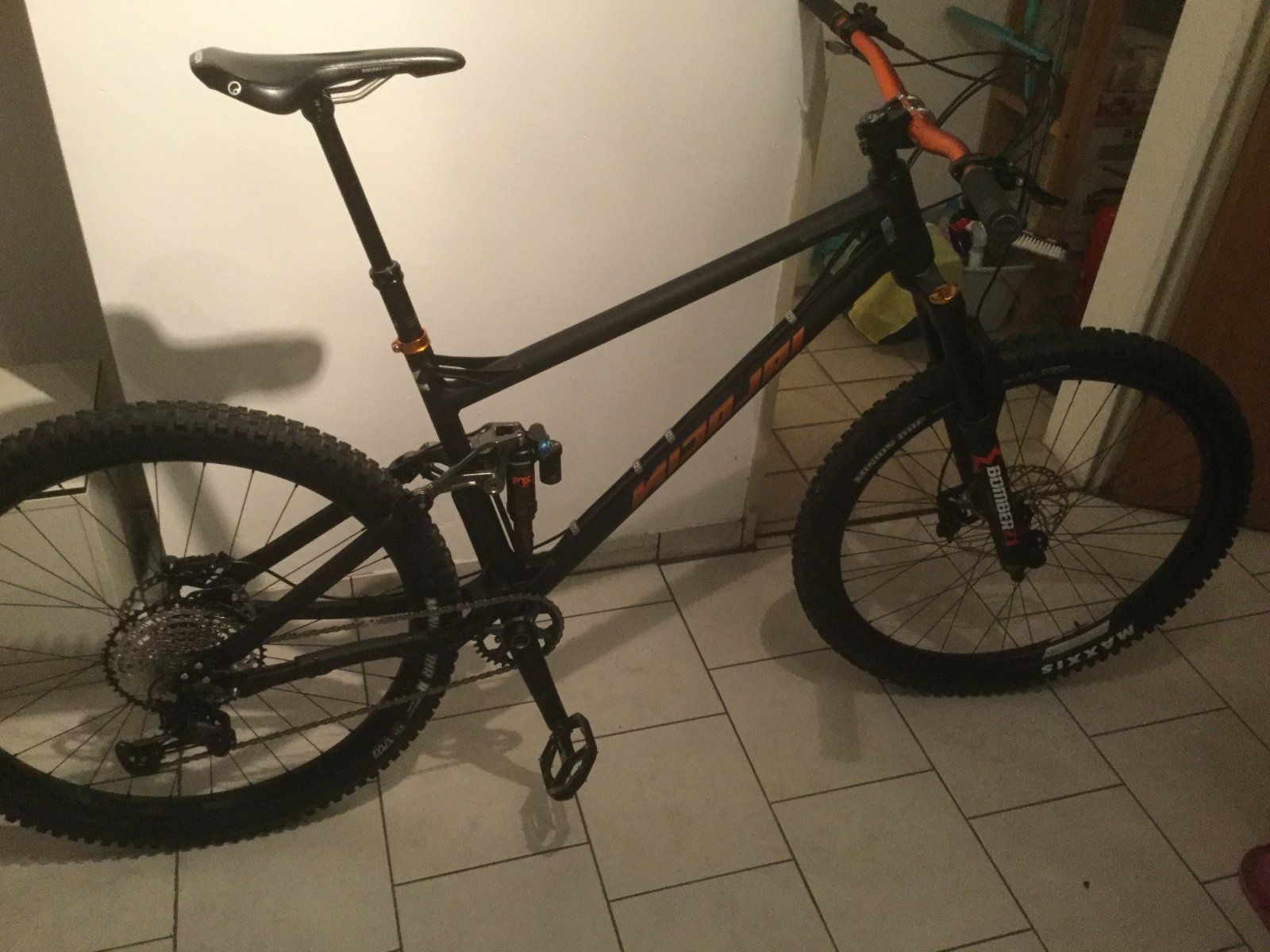

Gerade fertig geworden. Erstmal ein Keller Bilde. Aber ich mache demnächst noch bessere Bilder.
Grüße Ingo

Was ist noch zu tun:
  • Züge am Lenker bändigen
  • Die Gummikappe am Eintritt Sattelrohr für den Zug der versenkbaren Sattelstütze reinfummelen.
  • Dämpfer und Gabel einstellen
  • Den Lenker in der Breite eventuell kürzen
  • Kettenstrebenschutz ergänzen
Kritik am Saturn 14:
  • Der originale Kettenstrebenschutz ist zu kurz
  • Eintritt Sattelrohr für den Zug der versenkbaren Sattelstütze ist denkbar ungünstig plaziert. Man muss den Dämpfer ausbauen um Zugang zu habe. Hätte ich das vorher gewusst, hätte ich mir eine Sattelstütze mit externer Ansteuerung gekauft

    • Sieht am Anfang so aus. Aber platzier ihn mehr mittig. Bei mir funzt er seit 1.500Km sehr gut.
    • Das ist die externe Ansteuerung nicht wert. Ist das Lösen von 2 Dämpferschrauben und das Entspannen des Tension Bars so aufwendig? Eher nicht. Set it one time and forget it👍🏻

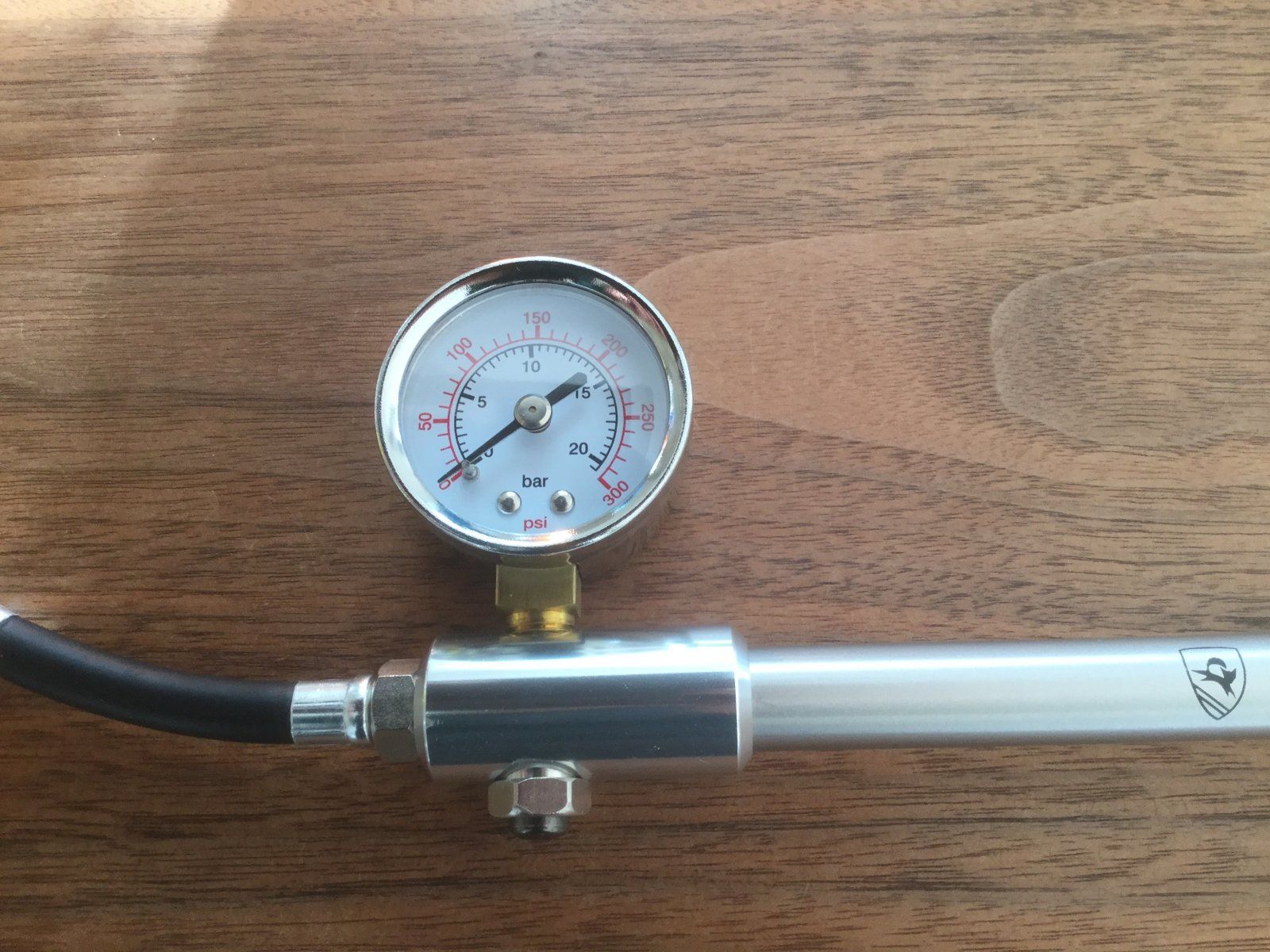

Mit der Dämpferpumpe konnte ich nur maximal 150 psi Druck aufbauen. Bei 100 kg Gewicht ist das viel zu wenig. (Als erste Basis wollte ich 270 psi einstellen und dann mit dem Druck leicht nach oben oder unten gegen.)
Es gingen nur max 150 psi und danach ist der Druck an der Anzeige wieder langsam abgefallen. Die Anzeige ist beim pumpen auch dauernd nach oben und unten gegangen, d.h. hat deutlich mehr gezittert wie ich es sonst kenne.
Zum Vergleich habe ich die Pumpe an die Federgabel angeschlossen. Die Pumpe hat hier einwandfrei funktioniert. Hier sind es allerdings nur 97 psi.

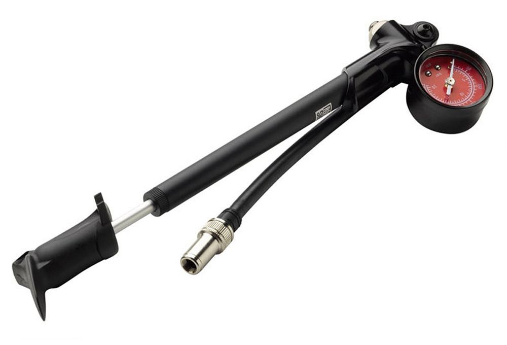

Die Pumpe hatte ich auch und habe sie weg geschmissen. Der Anschluss hat in meinen Augen zu wenig Gewindegänge und ist
a nicht weit genug auf dem Ventil am Dämpfer
b eine Gefahr für das Gewinde am Dämpfer da die Verbindung nicht suffizient ist
Die Verbindung ist zu flexibel und dadurch fehlerbehaftet
Die RS Pumpe ist besser. Im Idealfall mit dem Reset Anschluss

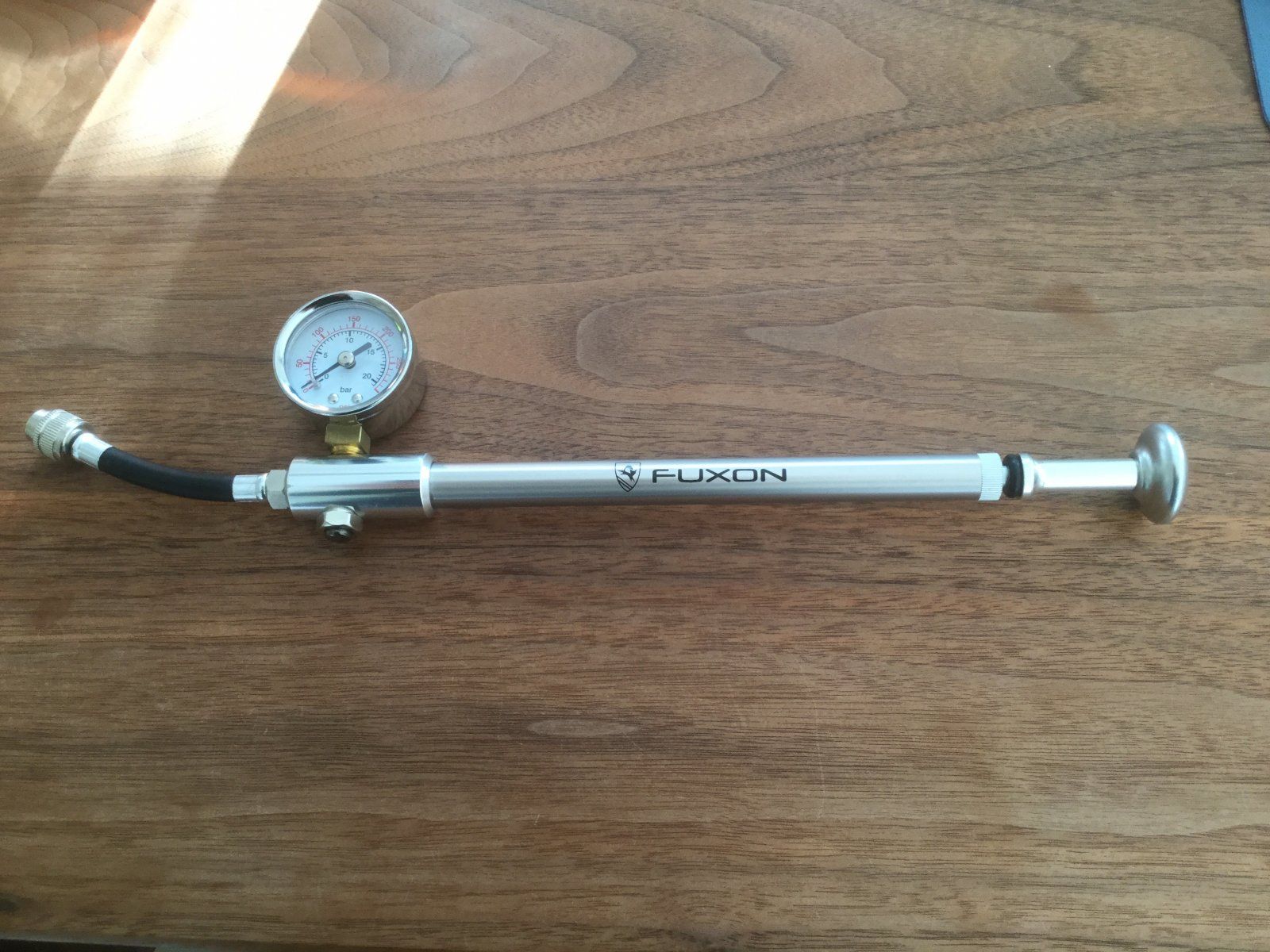

Das Thema hat sich erledigt. Mit einer neuen Dämpferpumpe konnte ich den Dämpfer auf 270 psi bringen.
