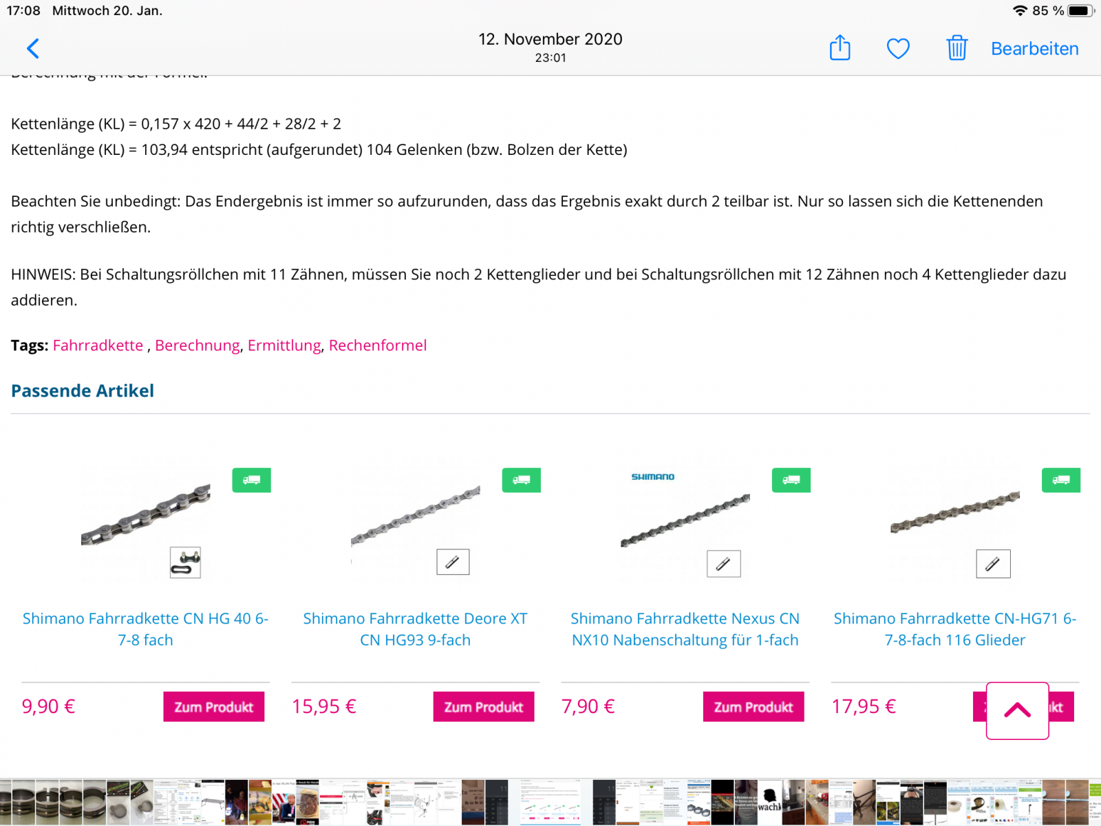

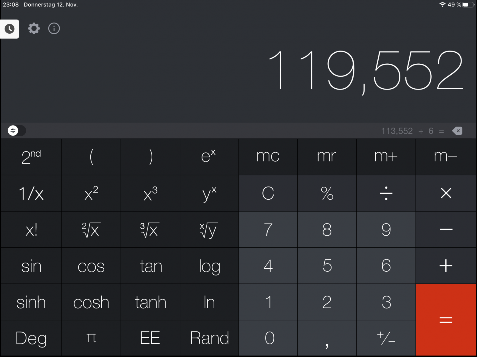

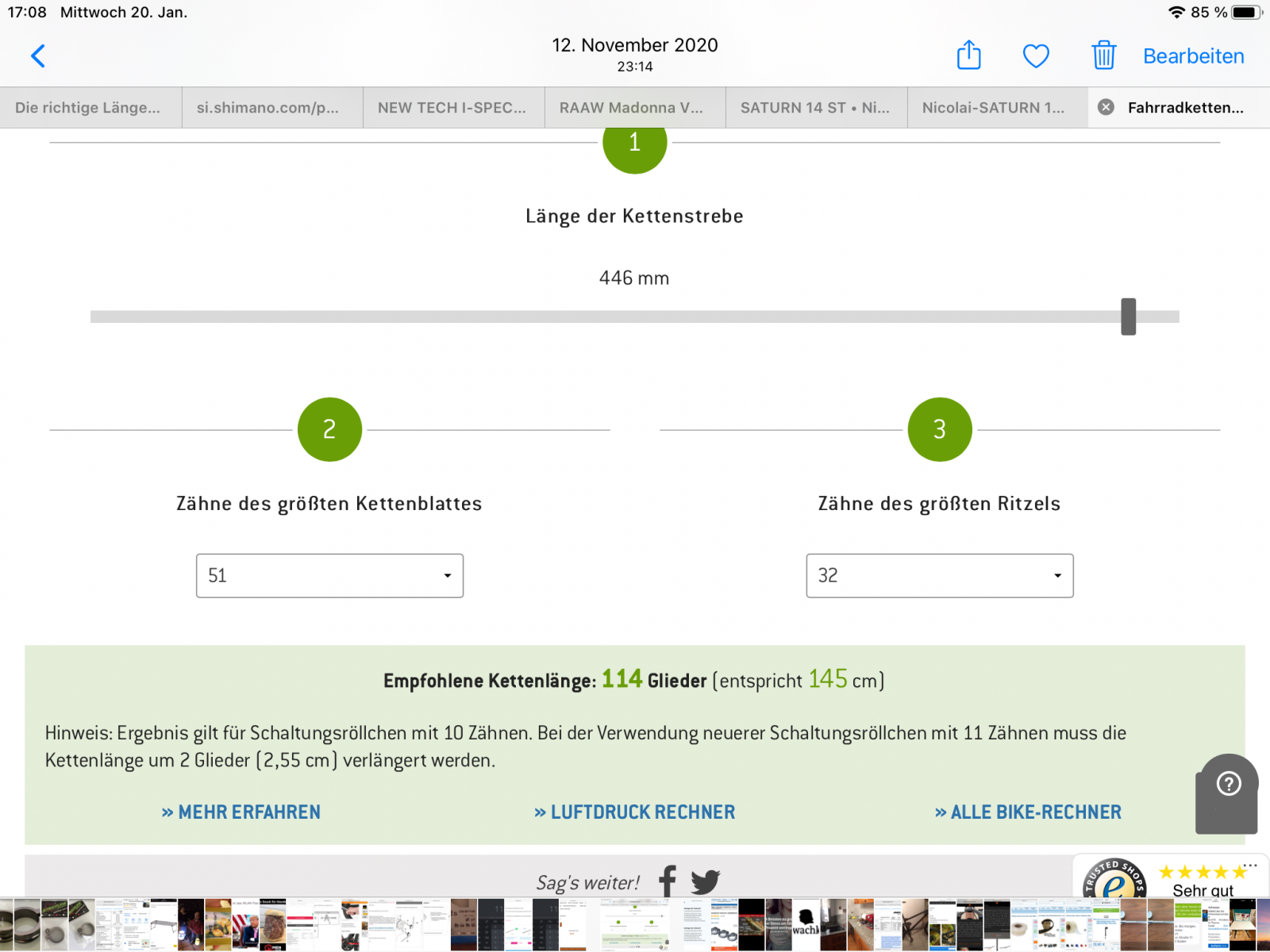

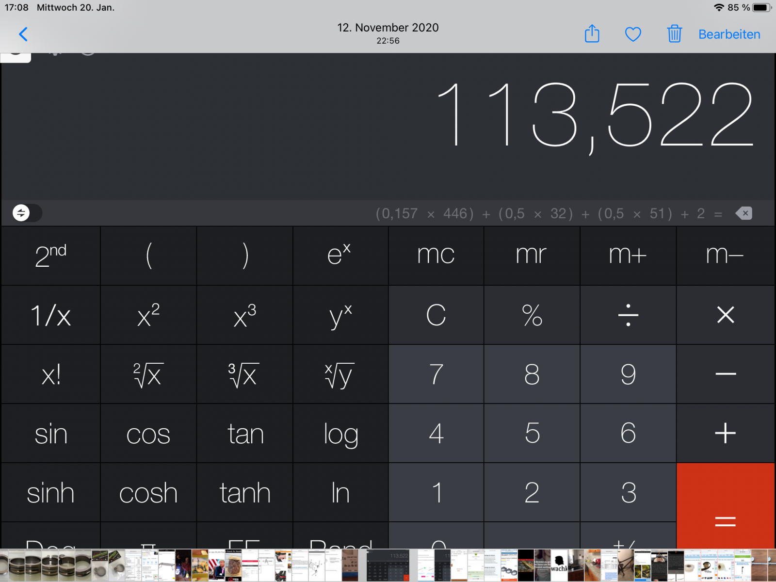

Reicht beim Saturn 14 in L eine Kette mit 116 Gliedern für 1 x 12 mit 51 Zähnen? Wäre toll, wenn das einer beantworten könnte. Danke schon mal
Bei einem 30t Kettenblatt reicht es auf jeden Fall. Fahre die CN-M8100 mit CS-M8100 10-51. Ist auch von der Rahmengröße unabhängig, da die Kettenstrebe bei allen Größen gleich lang ist.
Meiner Meinung nach benötigst du 120 Glieder bei 32Z vorne, 51Z hinten und 13Z bei den Schaltungsröllchen.
Grüße Ingo
