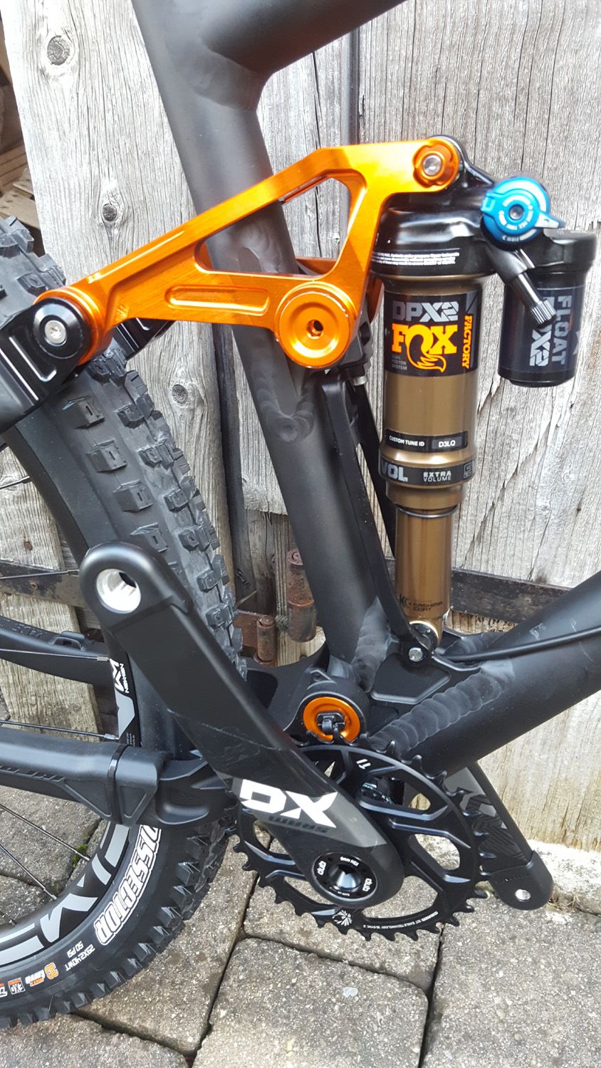

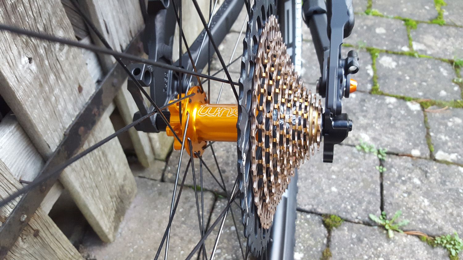

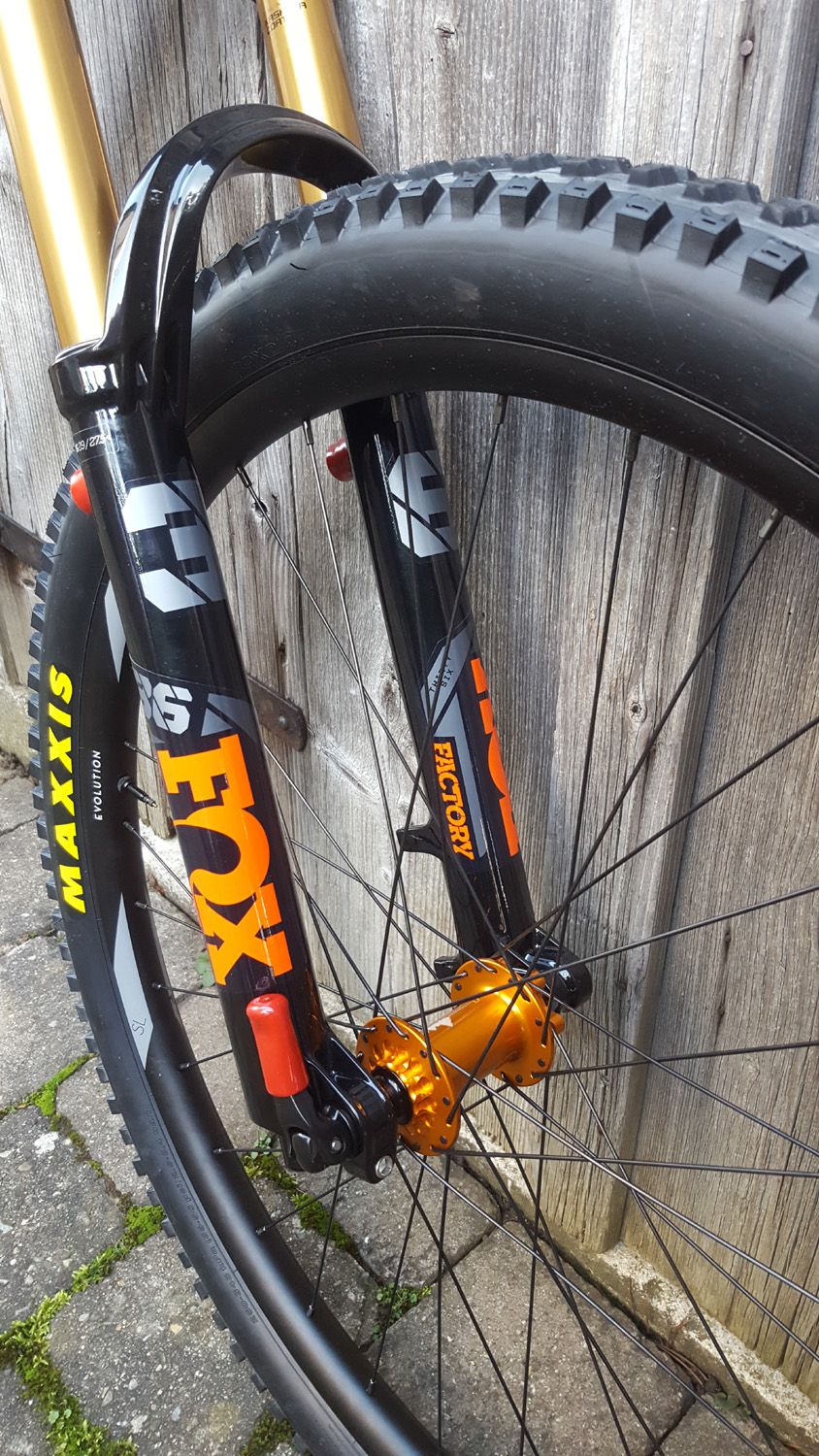

Mein Saturn 14 ST nimmt langsam aber sicher auch Gestalt an :)
Zeitmangel war Hauptgrund, daß es so schleppend vorwärts geht.
Lenker ist bestellt und wenn der da ist, kann Ich den Gabelschaft kürzen und die Leitungen und Züge verlegen...
Wird also :daumen:

Besitzt der Fox DPX 2 Dämpfer irgendwo eine Verriegelung, weil mein Hinterbau federt nicht ein ?!
Hab den Dämpfer separat bestellt... oder wird der von Fox ab Werk so extrem hart aufgepumt ?
Hallo,
Wenn er noch so steht wie auf dem Bild oben, ist er blockiert. Dreh mal den blauen Einsteller gegen den Uhrzeigersinn auf 12.00 Uhr. Der DPX 2 hat 3 Einstellungsmodi: Offen, Trail, Blockiert (Closed)
Ich danke Dir !
Bin nur eine Rastung gegen den Uhrzeigersinn gegangen.
Jetzt federt der Hinterbau ein :daumen:
Jetzt aber nochmal neu abstimmen. Dämpfer halb befüllen und dann beherzt 10 mal durchfedern. Erst dann findet ein Austausch zwischen den Kammern statt. Dann gewünschten Druck einstellen und nochmal 10x durchfedern. Jetzt abschließend kontrollieren. VG
