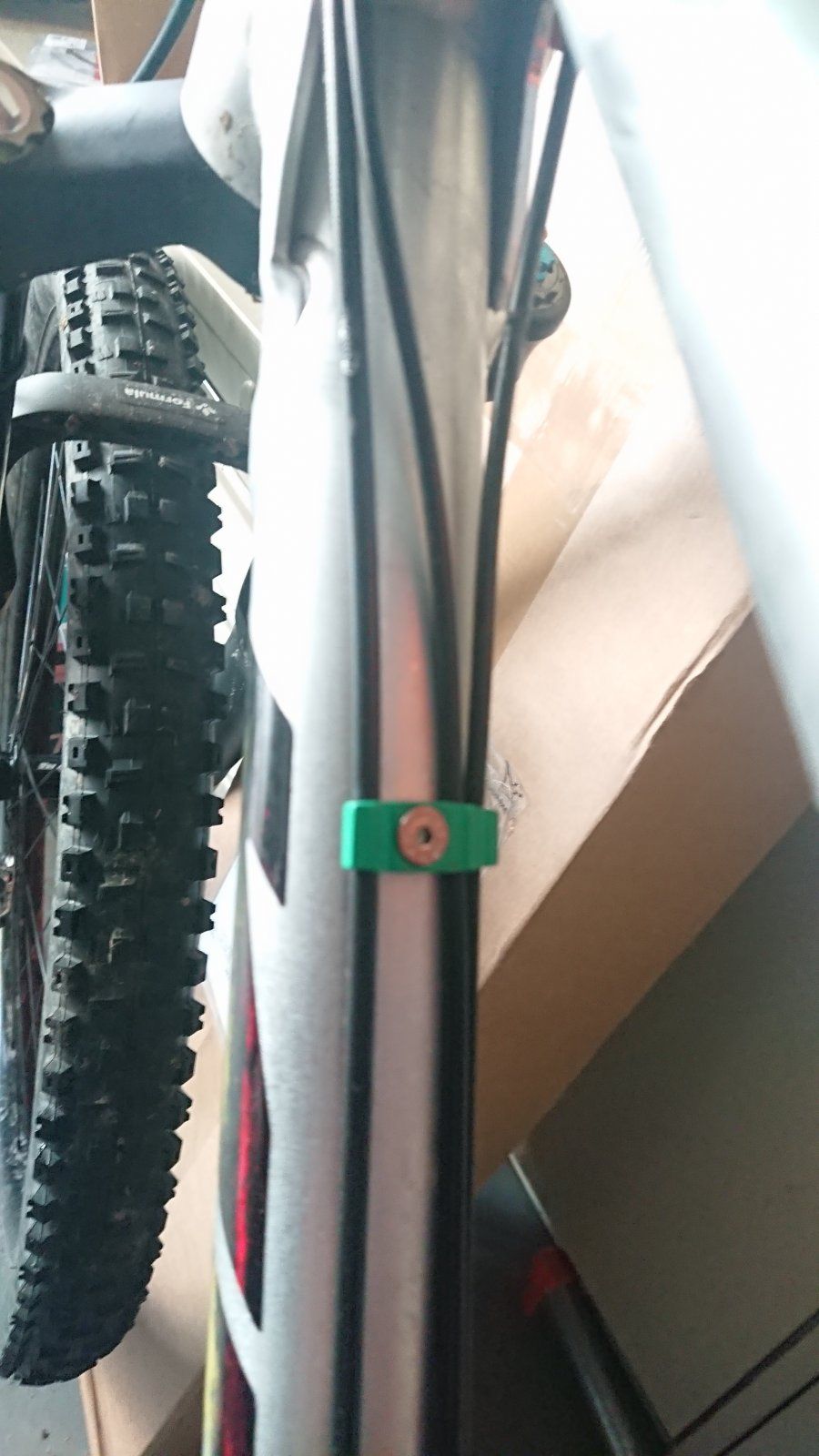

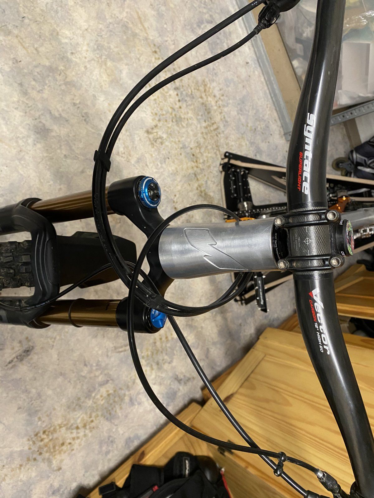

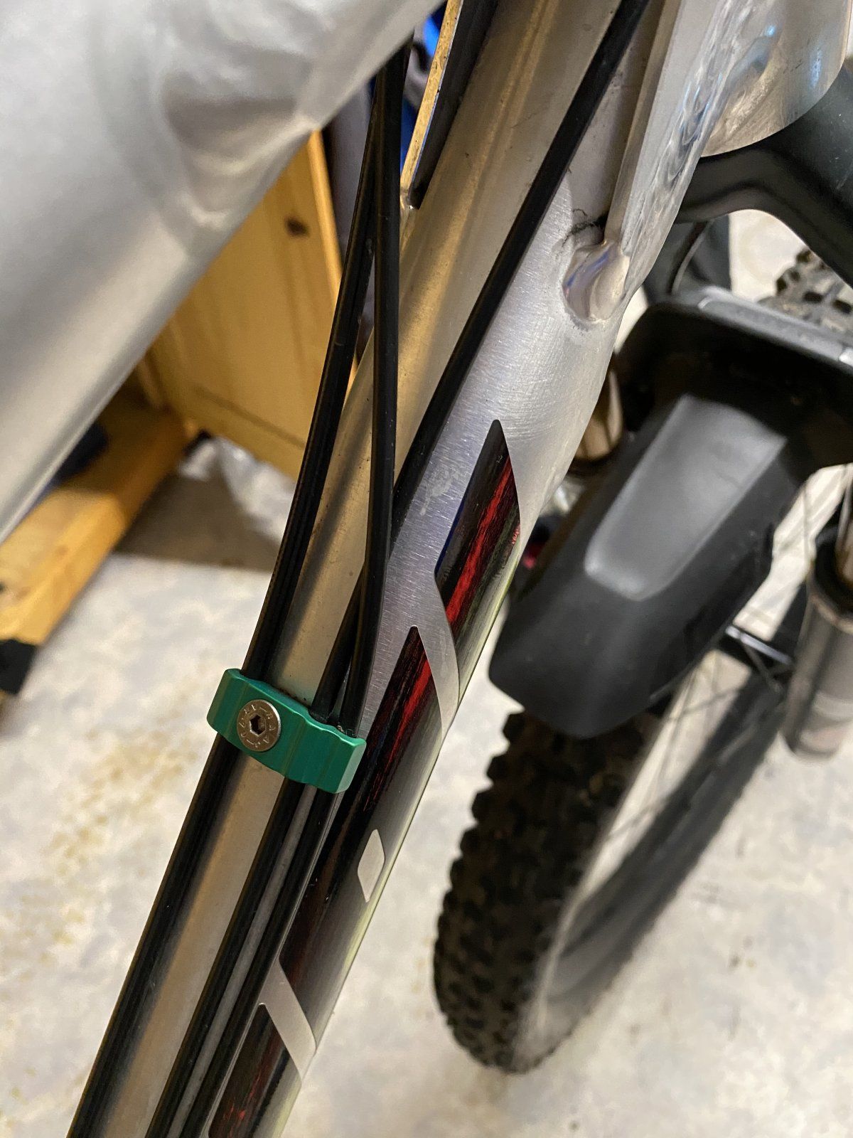

Ich tausche bei mir gerade die Züge für Schaltung und die Sattelstütze aus. Gibt es eigentlich einen "Königsweg" für die Zugverlegung? Man kann die 3 fach kabelhalter ja so montieren, dass sie entweder links oder rechts 2 Leitungen führen. Also entweder rechts den Zug für die Sattelstütze allein und unten mit dem Zug der Schaltung kreuzen, oder Zug für Sattelstütze und Schaltung rechts und dann den Zug für die Schaltung oben kreuzen. Ich hoffe, ich konnte das jetzt halbwegs verständlich erklären. Im Moment würde ich den Zug für die Sattelstütze rechts allein montieren....wie sieht denn das bei Euch aus?
Oben kreuzen find ich am saubersten.

Ah super! Die Fotos sind sehr gut. Im Prinzip war es bei mir bisher auch so verlegt. Lediglich oben war der Zug für die Sattelstrebe über dem Zug für die Schaltung verlegt. Der Zug für die Schaltung hat sich dann doch immer ein wenig auf dem Rahmen bewegt und hat ein paar Spuren hinterlassen.

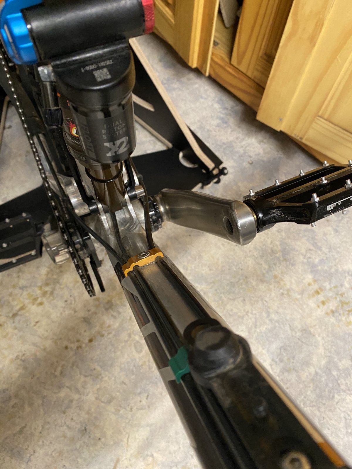

Um hier noch mal ein Gegenbeispiel zu bringen, hab ich das bei mir unten gekreuzt. Finde ich persönlich unauffälliger, da dort Kurbel und Kettenblatt etwas die Sicht versperren. Die Hülle die Richtung Hinterbau geht, liegt dabei auf der eher unbeweglichen von der Sattelstütze. Bin damit zufrieden.
