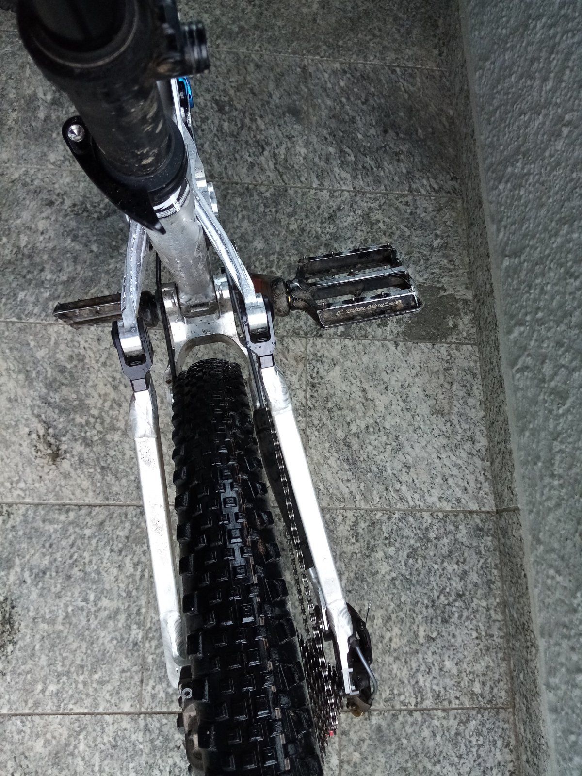

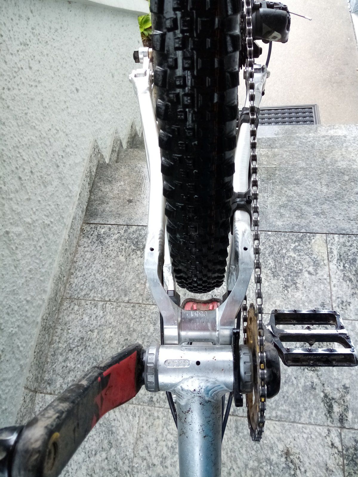

Hallo Ingo,
vorab noch mal zur Klarstellung: Ich habe damals beim Kauf / Probefahrt auch gefragt, ob man beim 29er-Aufbau einen Dämpfer mit längerem Hub einbauen kann und mir wurde sehr deutlich davon abgeraten.
Da meine Frau ihr Saturn 14 in Größe S mit 27,5 fährt, habe ich dem DT Swiss R414 sowhl in 210x50 als auch in 210x55 gekauft (nicht zu letzt, da er bei RCZ sehr günstig war). Ich habe dann beide Dämpfer bei mir eingebaut und den Rahmen komplett eingefedert und versucht zu messen, wie groß der Unterschied ist. Die Bilder unten sind mit einem Maxxis Forekaster in 29x2.35.
Ich fahre mein Saturn seit einiger Zeit mit dem 210x55-Dämpfer (sollten 138mm Federweg sein).
VG, Anti
Hallo Anti,
vielen für deine ausführliche Antwort und die Bilder. 210x52.5 sollte dann ja passen.
Bei 210x55 sind noch ca. 5 mm Luft. Ist schon arg knapp.
Gruß
Ingo
Freut mich wenn es dir hilft.
5mm sind sicherlich nicht mehr viel, aber es waren vorher auch nur ungefähr 8mm. Ich bin bisher noch nicht bei schlechtem Wetter in hartem Gelände gefahren. Mal schauen ob es bei ordentlich zugestetzem Matschreifen dann doch Schleifspruren gibt.
